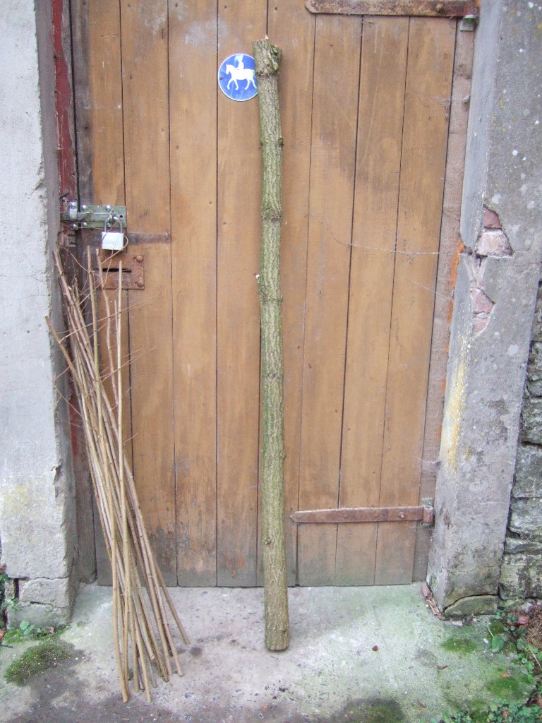

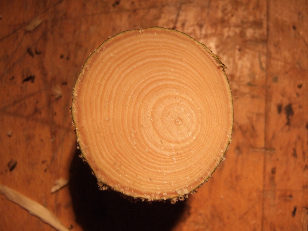

Heute konnte ich mich endlich der Ulme annehmen.
Gefällt (mit der Erlaubnis unseres Försters) am Montag nach der Arbeit. Das waren meine ersten Erfahrungen mit Ulme. Das Entrinden ist gegenüber dem Hollunder viel mühsamer. Immer wenn man denkt, man sei jetzt auf dem Holz, kommt noch eine Schicht Bast. Das Holz fühlt sich jetzt schon trockener an als der Hollunder.
Er ist jetzt 175cm lang und oben defelex und unten reflex. Mal sehen ob das nach dem Trocknen noch so bleibt.
Verwendete Werkzeuge: Japanbaumsäge, Spachtel, Beil, Ziehmesser, Metterstab.
Jörg

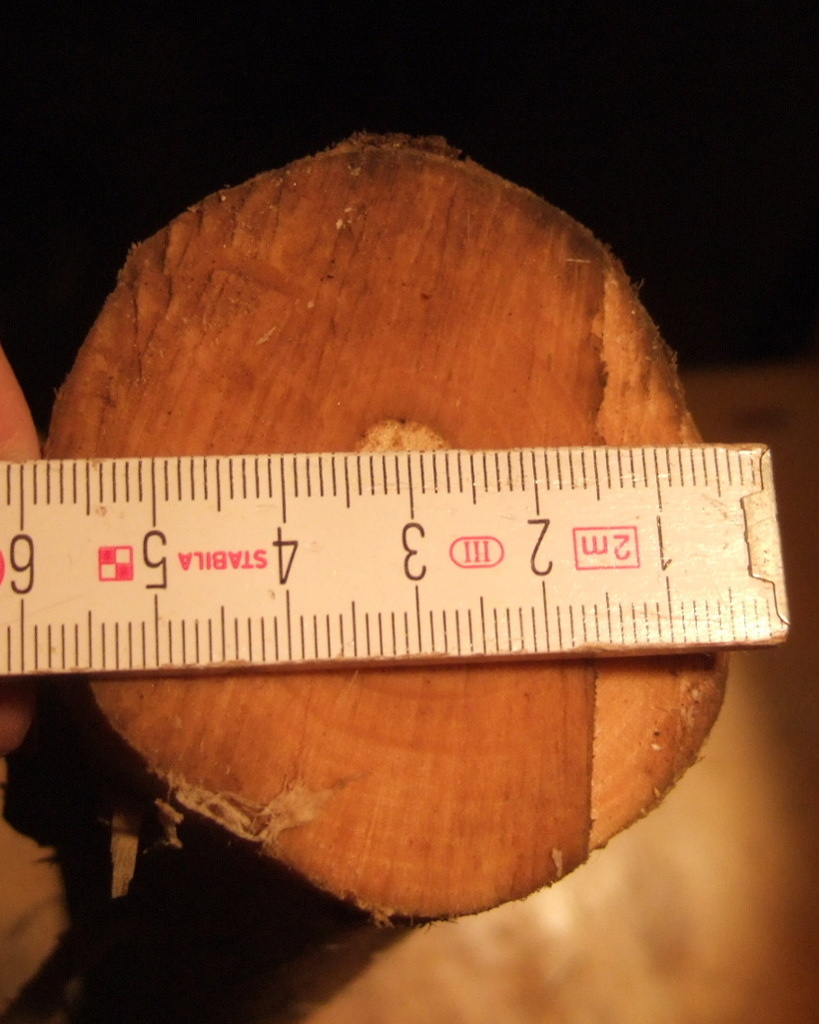

Hallo Jörg,
Auf dem Bild mit der Schnittstelle am Hollerstrauch sieht man in der Mitter der Schnittstelle so einen schwarzen Fleck.
Sieht ein bisschen aus wie eine der berüchtigten Gammelstellen im Markkanal.
Wie sieht denn der Stave aus?
LG Tom
LG Tom

Heute ging's mit dem Holler weiter.
Tom.smile hatte recht: der Markkanal ist recht grau.
Da hat sich wohl von den Totästen her der Gammel ausgebreitet.
Dann habe ich an dem Totast weitergearbeitet und mich entschieden, seitlich einfach alles zu begradigen. Ich hoffe, die Verdickung ist stark genug.
Ich hab ihn dann noch reflex gespannt. Jetzt ist er schon mal auf 3,5cm breite und ca. 2cm dicke runtergearbeitet und darf in der Werkstatt weiter trocknen (frieren).
Ich will mit dem Zuggewicht eh nicht hoch hinaus. Wenn er die 30lb-Marke schafft, ist das genug und 35lb wären ein Sieg.

Re: Saplingbow 8, Ilmarinen
Bei der grauen Verfärbung musst du aufpassen.
Bei mir wurde die nach dem Trocknen extrem spröde.
LG Tom
PS: ohne den Gammel ist Holler meiner Erfahrung nach ein Klasse Bogenholz.
Es ist zäh aber trotzdem im frischen Zustand gut zu bearbeiten.

Ich bin ja beim Sap-Turnier nur Zuschauer, aber ui, die nette Stelle in Griffnähe ist für mein Beurteilungsvermögen spannend. Da wäre ich wohl schon mit 20# zufrieden. Viel Erfolg für Dich bei dem Projekt!
Hauaha! Bin da bei ralf. Die Stelle am Holler würde mir persönlich schlaflose Nächte bereiten.
Find ich schon sehr extrem. Bin neugierig ob die Stelle hält..., große Sprünge wirst du mit dem sap sicher nicht machen können.
Aber darum gehts hier ja auch nicht. Viel Glück!

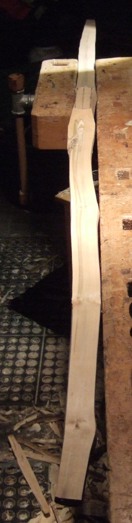

Na, ein Bißchen Spannung darf schon sein, oder?
Den Ulmensapling habe ich heute mal auf 3cm verschmälert. Auf den letzten 30cm läuft er auf 1,5cm aus.
Leider hat sich beim Kontrollieren des Sehnenverlaufs mein Verdacht bestätigt. Das Teil hat doch etwas Drehwuchs und hat sich trotz Reflex-spannens verzogen. Der Sehenverlauf geht momentan etwas rechts (das passiert mir immer ) an der Mitte vorbei.
Ich hab ihn daraufhin gleich mal seitlich unter Druck gesetzt. Mal sehen, ob das was bringt. Ulme ist da ja angeblich relativ resistent.
Vom Messern her erinnert mich das Holz ziemlich an Hasel.
Jörg
Ich habe bei beiden Rohlingen die Dicke noch weiter reduziert und sie schon mal ganz vorsichtig im Bodentiller gebogen.
Die Ulme hat das Richten wie erwartet nicht angenommen. Ich hoffe, dass sie sich nicht noch weiter verzieht. Im Moment könnte ich das noch an den Sehnenkerben ausgleichen.
Beim Hollunder habe ich die Gammelstelle etwas ausgeschnitzt und den Markkanal im Griff ausgeräumt. Ich hoffe damit, ein Einreißen des Griffs verhindern zu können.
Beide Rohlinge sind jetzt in den Hausflur umgezogen. Ich werde jetzt wann immer möglich vorsichtig Holz abtragen. Dann geht das getrocknete Holz weg und das feuchte darunter kann trocknen.
Jörg
Nachdem beide Rohlinge jetzt in der Wohnung pro Nacht noch etwa 10g Wasser verloren haben geht es zumindest mit der Ulme erst mal weiter.
Je mehr sie trocknet, um so mehr weicht der obere WA von der Mitte weg.
Ich führe das zum einen auf einen leichten Drehwuchs zurück und zum anderen lag der Markkanal nicht genau in der Mitte.
Ich habe dann den Griff schon mal leicht aus der Mitte verschoben und dann hab ich sie heute einer Behandlung mit der HP unterzogen. Sie ließ sich biegen. Ob es hält und ob es schon genug war wird sich zeigen.
Der Holler darf noch ein Bisschen trocknen.
Jörg
