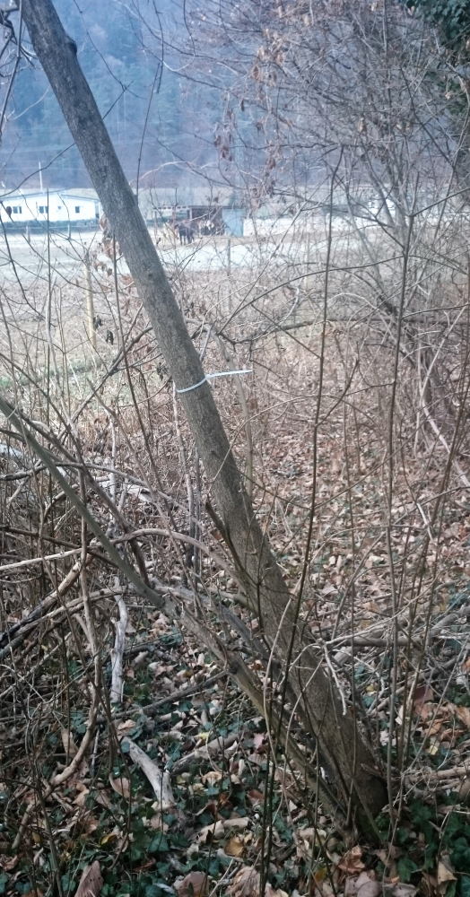

Na dann wollma mal
Holzernte war gestern
Hartriegel
Hartriegel
Holler
Holler
ich denk mal Knospen und Zweige und auch Rinde is auf den Bildern genug zu sehen.
Zuhause dann genauere Beuteinspektion.

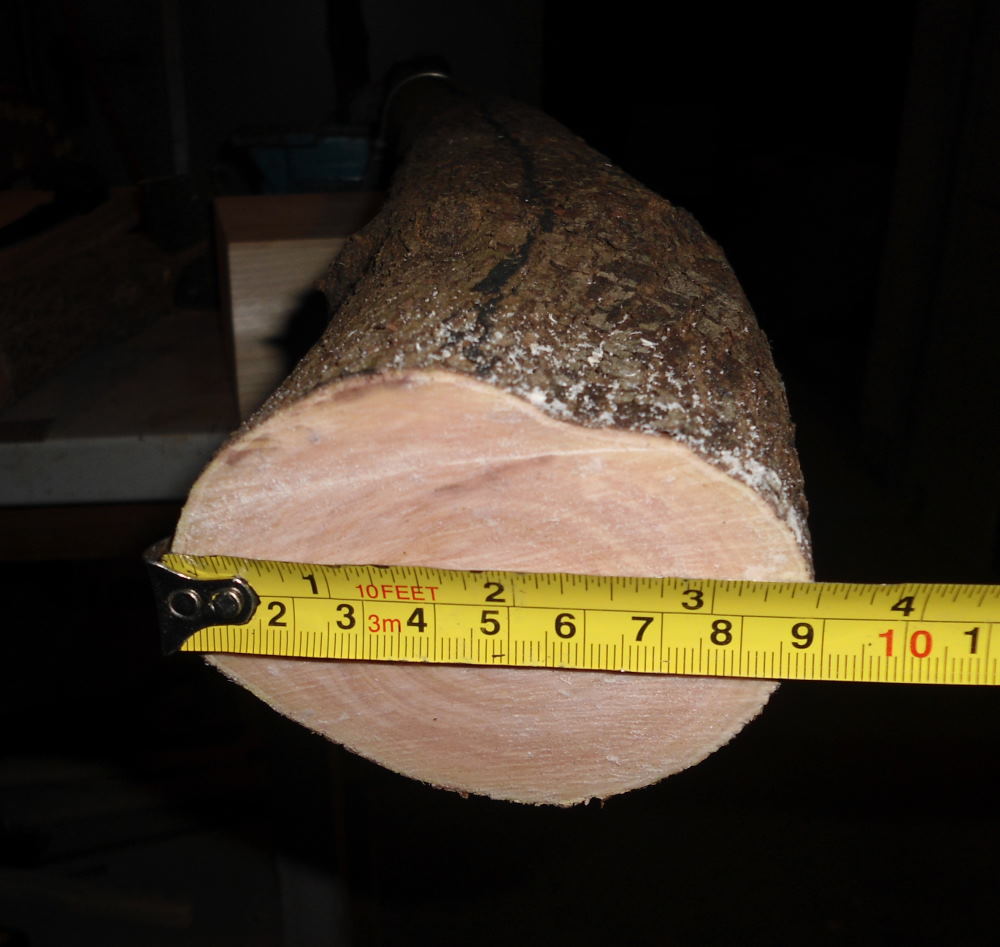

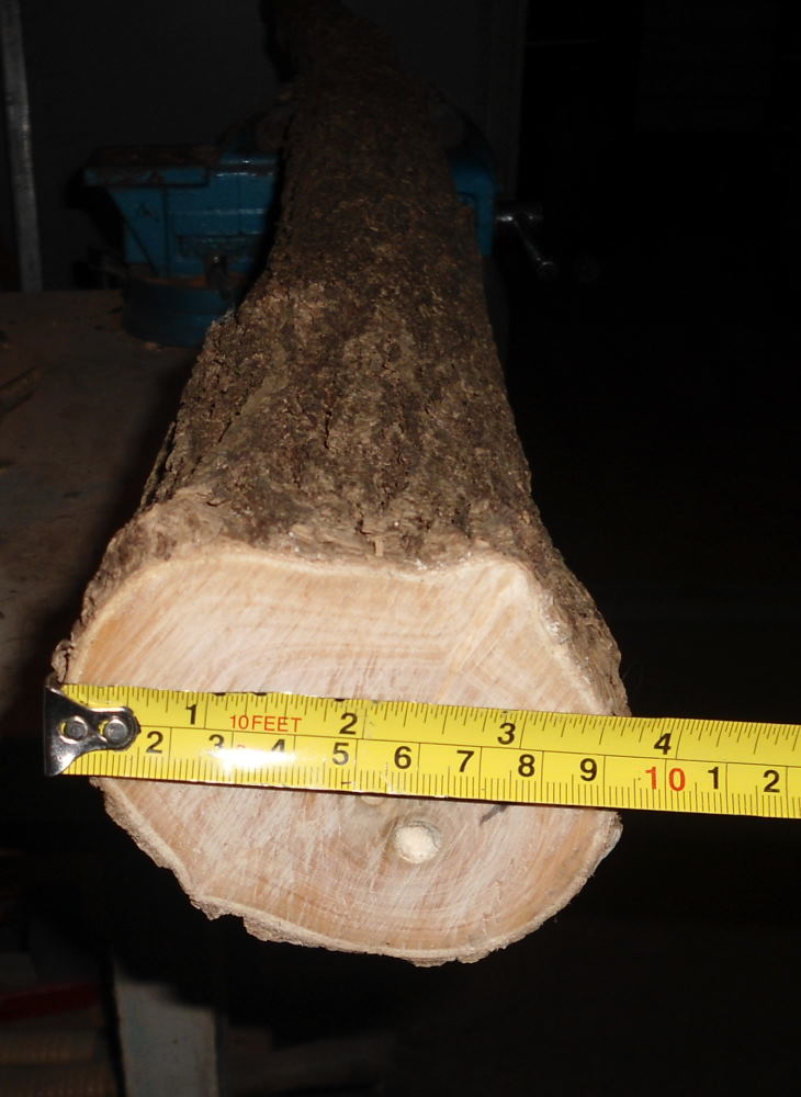

Durchmesser passt
Durchmesser passt
auch beim Holler noch innerhalb der Toleranz

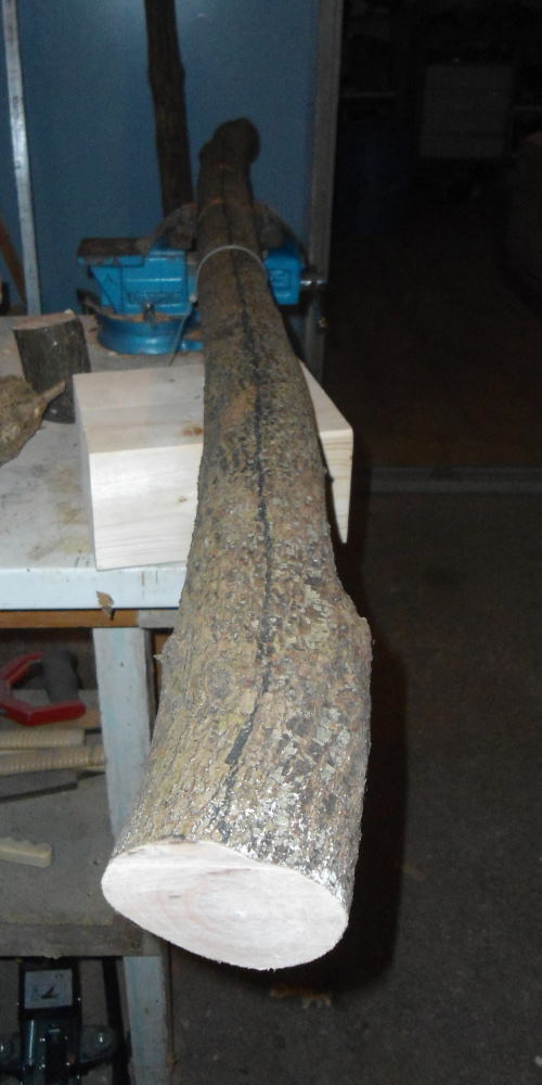

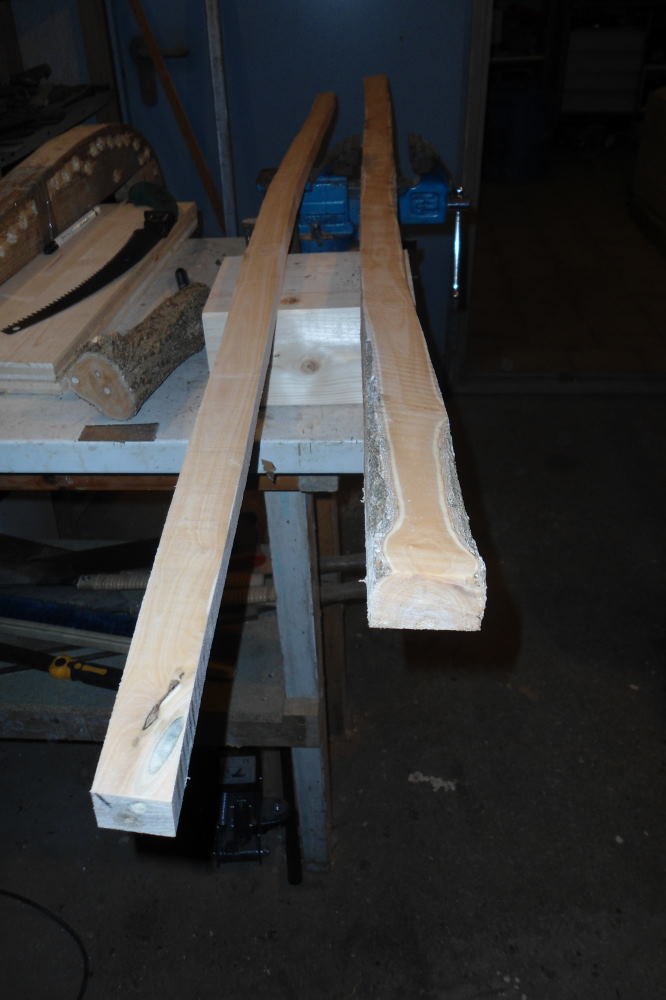

Bei beiden noch die Teilungsebene festgelegt und ab auf die Bandsäge
da gehts lang
da gehts lang
Leider musste ich feststellen das mein neues Band auf der Bandsäge sehr Feinzahnig ist und für das schneiden von nassem Holz nicht wirklich gut geeignet deshalb hab ich vorerst nur den Holler aufgeschnitten.
ich hab da mal 2 Leisten rausgeschnitten

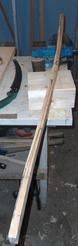

uns widme mich mal einer der beiden Leisten
mal Seitenkontour einzeichen
und Profil
und Profil

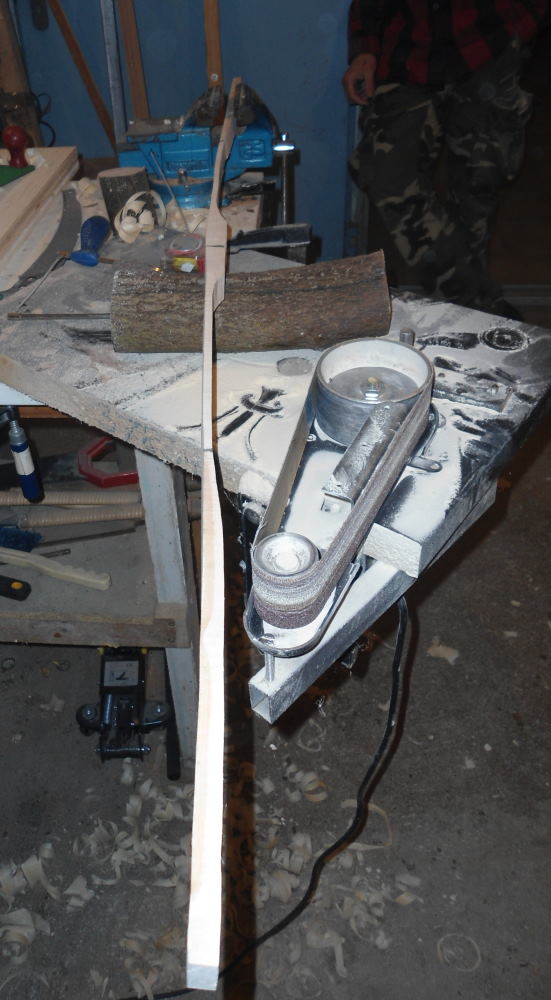

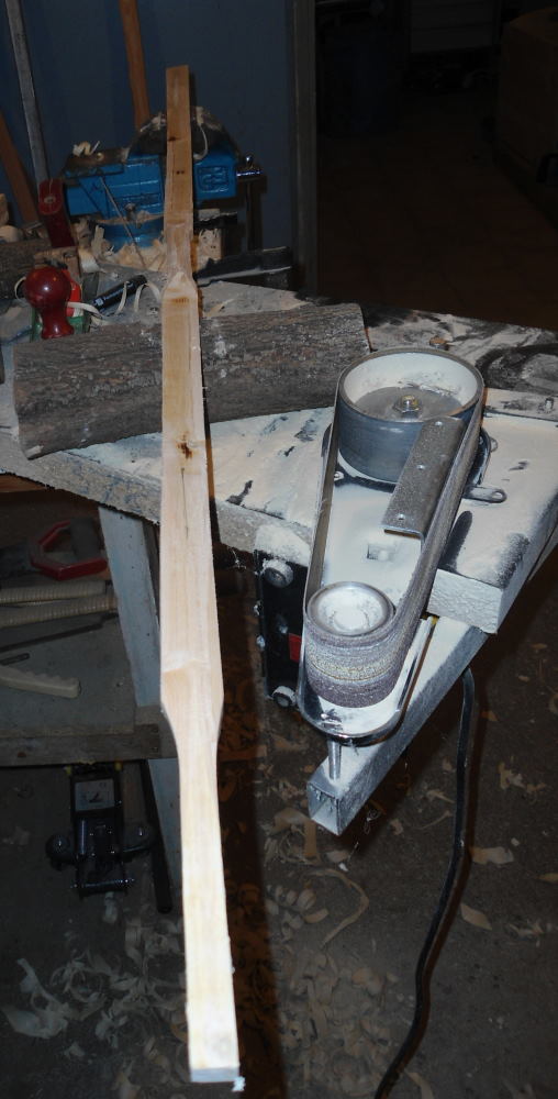

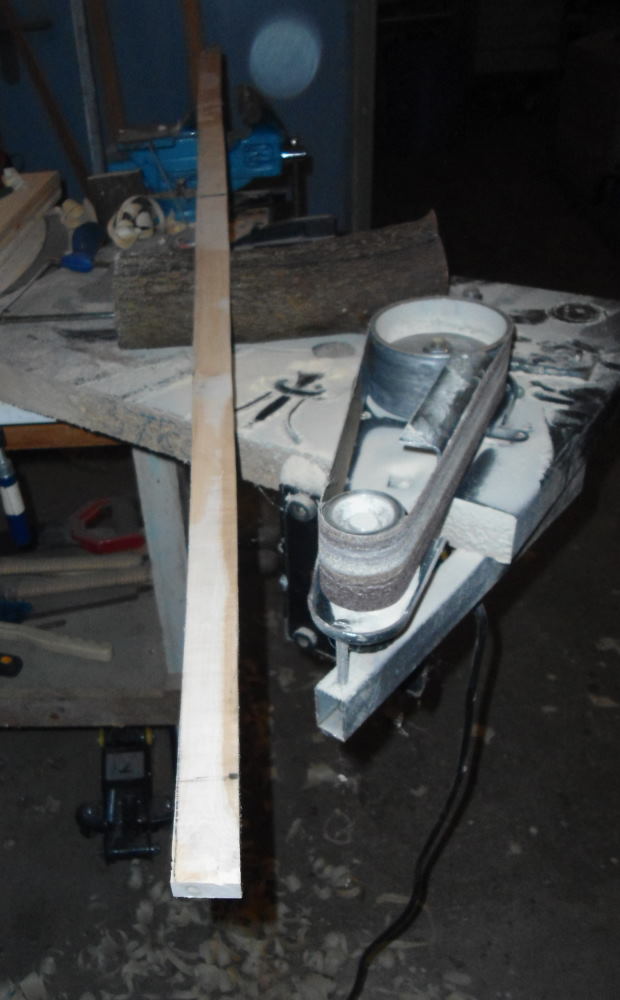

hier kommt mein Dickenschleifer zum Einsatz
vor allem im Profil
vor allem im Profil

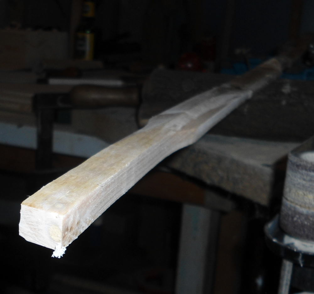

bei dem was ich vorhabe ist es unerlässlich das die biegenden Abschnitte der Wurfarme bereits jetzt sehr exakt gearbeitet sind

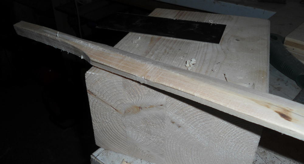

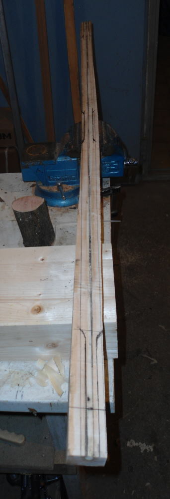

weiter gehts mit den Wurfarmenden
leider sind die Fotos nicht sehr gut, mein Werstatt Fotokastl war nicht aufgeladen deshalb muste ich auf den knallrosa Fotoapperat meiner kleinen Tochter ausweichen

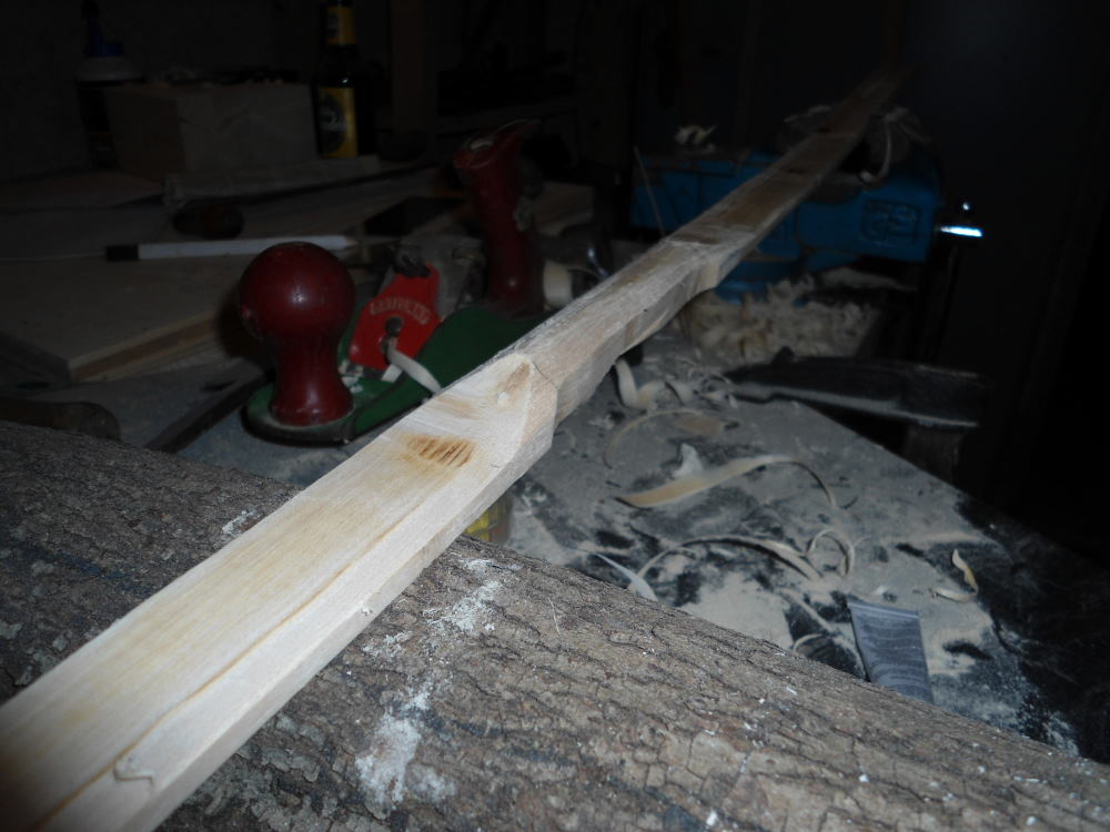

nur andeutungsweise kann man das flach 5eckige Profil im Übergang vom hochrechteckigen Profil der Wurfarmenden zum Flachprofil der eigentlichen Wurfarme erkennen.
auch die Griffregion wird ausgerarbeitet

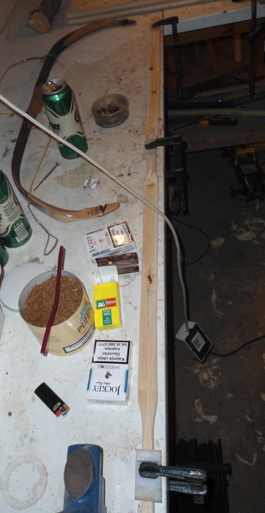

gestern war dann keine Zeit mehr das zweite Wurfarmende auch noch zu machen deshalb hab ich den Bogen mal zur Ruhe gebettet
der aufmerksame Beobachter kann auf diesem Bild bereits erkennen was das Ziel der bisherigen Aktion ist :-)
Bogenhannes
Beiträge: 1008
Re: Saplingbow 8, Chirion, Holler, Hartriegel
Beitrag von Bogenhannes »
Tobakspfeife bauen?
Oder doch ein Mölle ;)

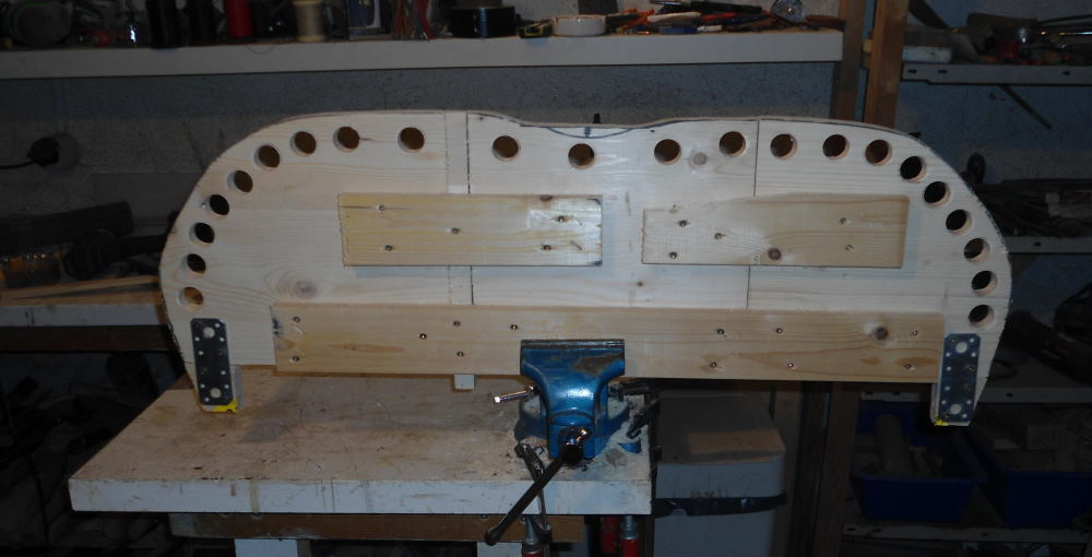

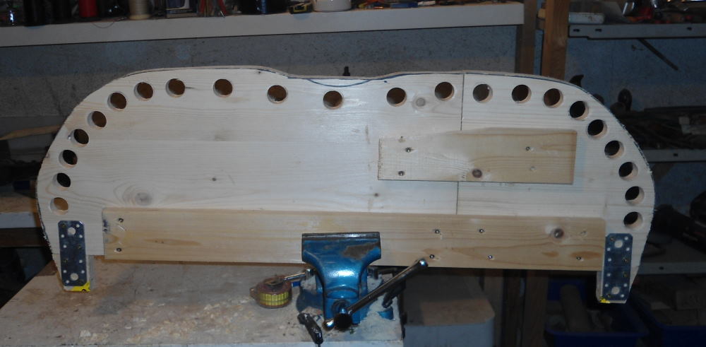

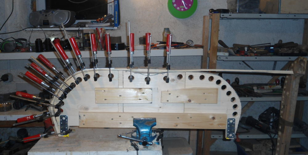

Form für die Form nehmen
da dacht ich ich bin mit der Form soweit fertig

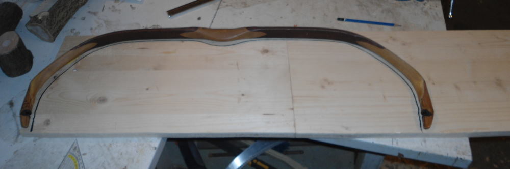

Gott sei Dank hab ich vor dem Biegen nochmal kontrolliert ob der Bogen auch draufpasst und dabei festgestellt das der Grozer um 2 cm asymmetrisch ist während ich den rahmen symmetrisch gebaut habe, also Form anpassen.
2cm dazu
2cm dazu
Chirion
Beiträge: 2584
Beitrag von Chirion »

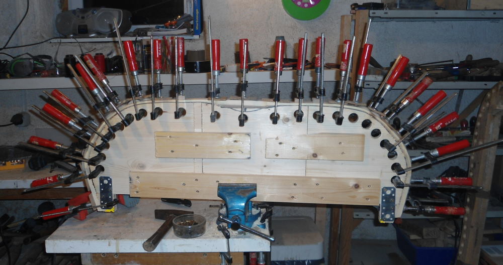

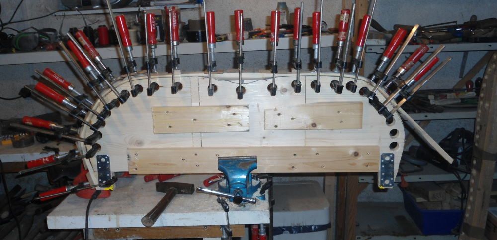

Normalerweise ist es nicht besonders ratsam nasses Holz mit der HLP zu biegen. Da ich aber bei diesem Projekt gewaltig unter Zeitdruck komme wollt ich, in dem zweifelhaften Vertrauen, dass, das Ding eh nass genug ist um es im eigenen Saft zu schmoren, auf ein zusätzliches ausgiebiges Dampfbad verzischten.
Also volles Risiko

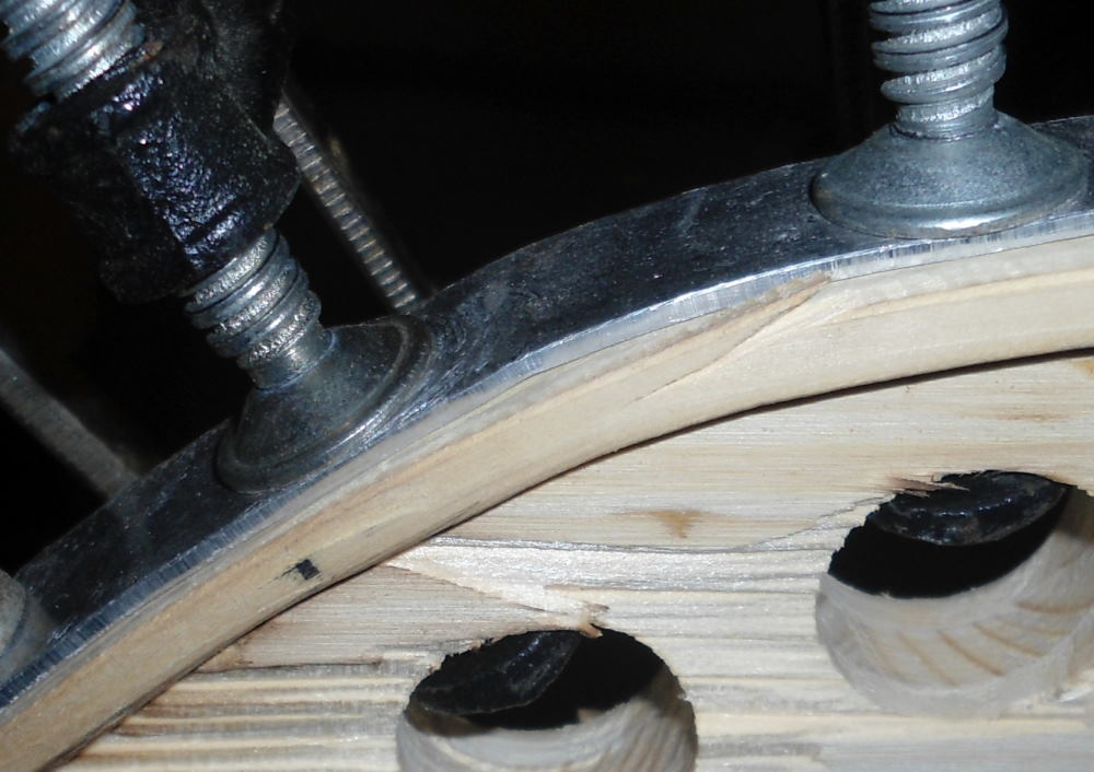

wenn überhaupt geht das nur mit einem Alublech zum Bruchschutz
die Hälfte ist geschafft

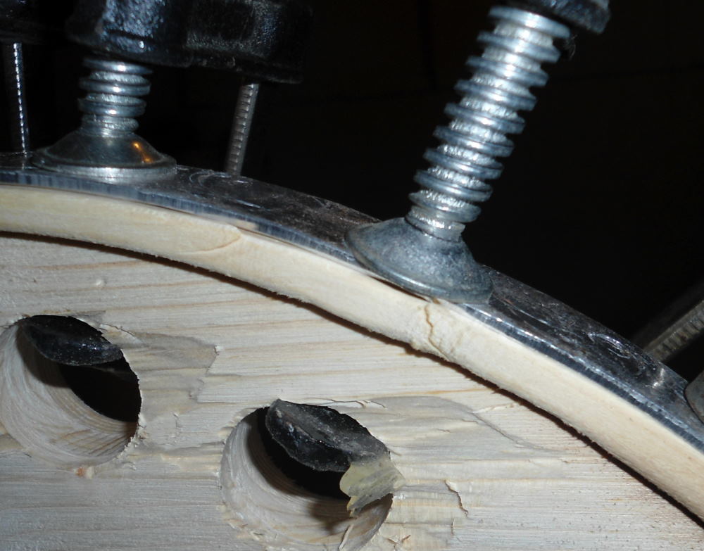

allerdings hat sich hie und
da ein Spahn aufgestellt
ich hab die Stellen nach dem Erkalten kontrolliert und es sieht so aus als wäre der Schaden nur oberflächlich und mit ein paar Tropfen Epoxy leicht zu korrigieren.

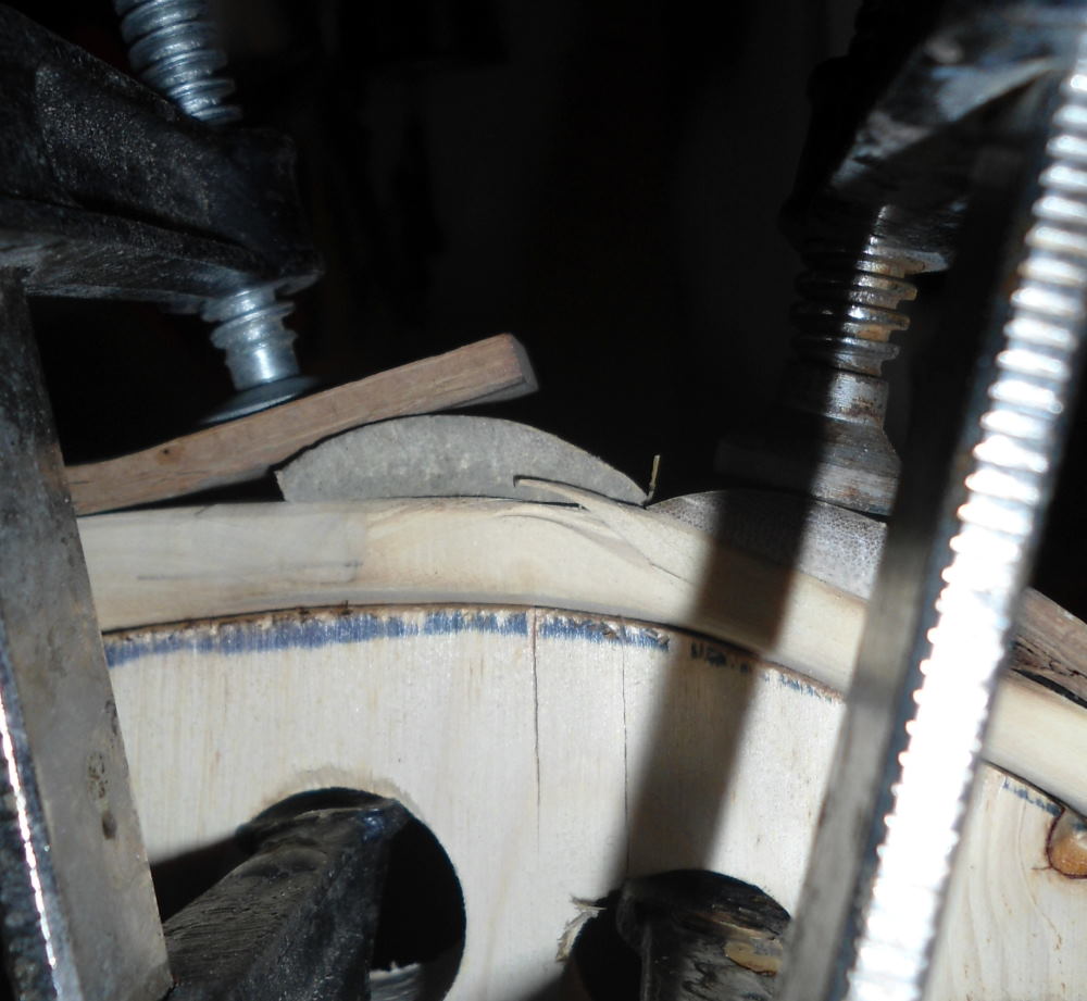

fast geschafft
fast geschafft
auch auf dieser Seite steht ein Spahn auf
mit einer in der Breite passenden Aluschiene wär möglicherweise gar kein Spahn aufgestanden, aber ich war zu faul eine Passende Aluschiene zuzuschneien.
so der fertige Zwingenigel
das wars für heute
