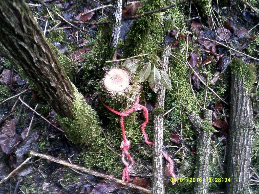

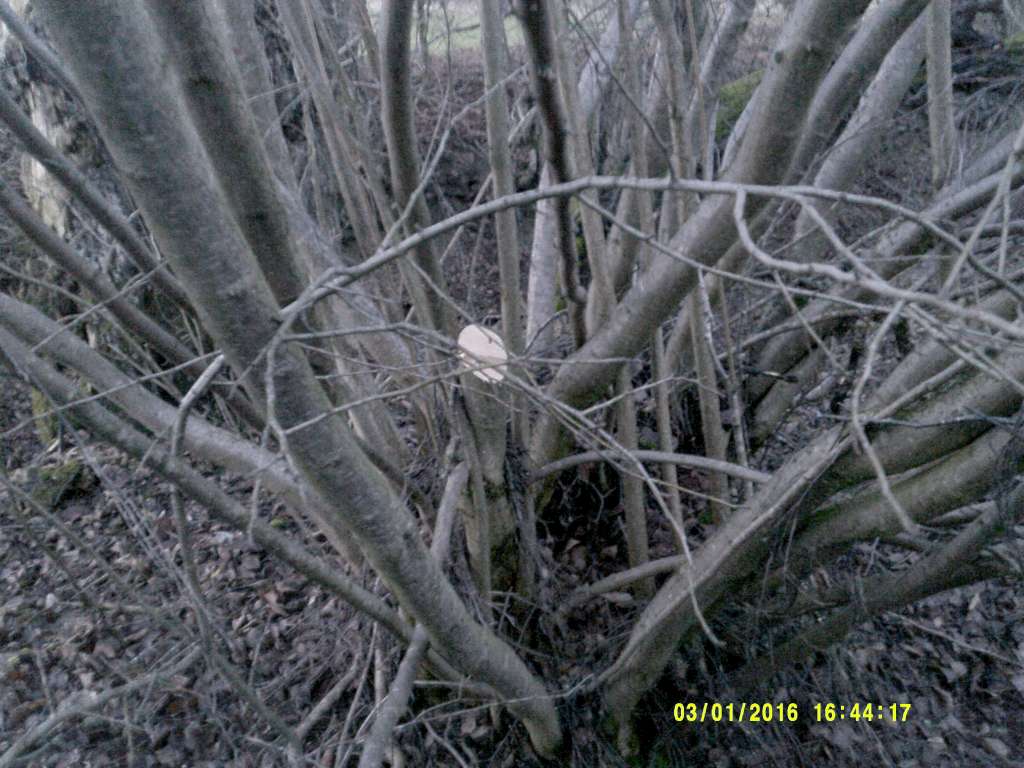

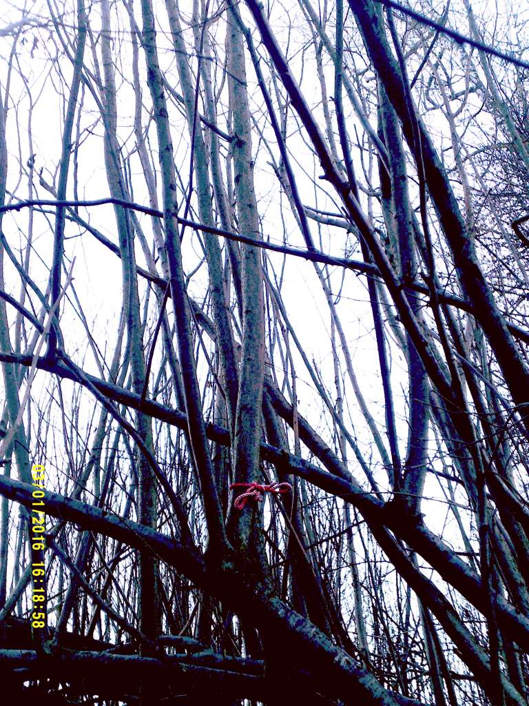

war mal heute mit Säge unterwegs, mit eigenem Fotografen (7 Jahre), ich bitte deshalb, die etwas gruslige Bildqualität zu entschuldigen.
Habitat: So sahen die 2 Hasel, die zu 3 wurden (konnte den knorzigen Wipfel von Nr.2 einfach nicht wegwerfen, immerhin ist er auch noch ca. 2m lang, aber wohl eher eine anspruchsvolle Aufgabe): Nochmal im einzelnen: abgesägt: Mal in der Hand haben: Haselblüte: Werkzeug und Blatt:
Der Andere Knorz: Und sein Stumpen: Falls bessere Bilder erforderlich sein sollten, kein Problem, das war nur der Ernte erster Teil.
Morgen bin Ich dort wieder unterwegs, ein paar vielversprechende Schlehen (kurvig wie die Sau), Ahorn müsste ein wenig ausgelichtet werden.... Hartriegel hab Ich diese Jahr stehen gelassen, die lass Ich jetzt lieber mal wachsen.
Ist übrigens das Wäldchen meines Vermieters, einem Satz wie " Nimm was Du brauchst, alles, außer den Eichen.." kann man einfach nicht wiederstehen.
Deshalb: Danke, Charly.

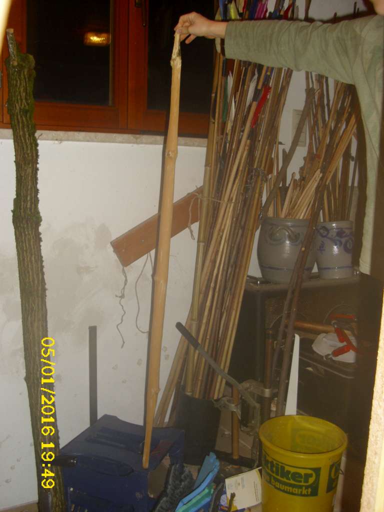

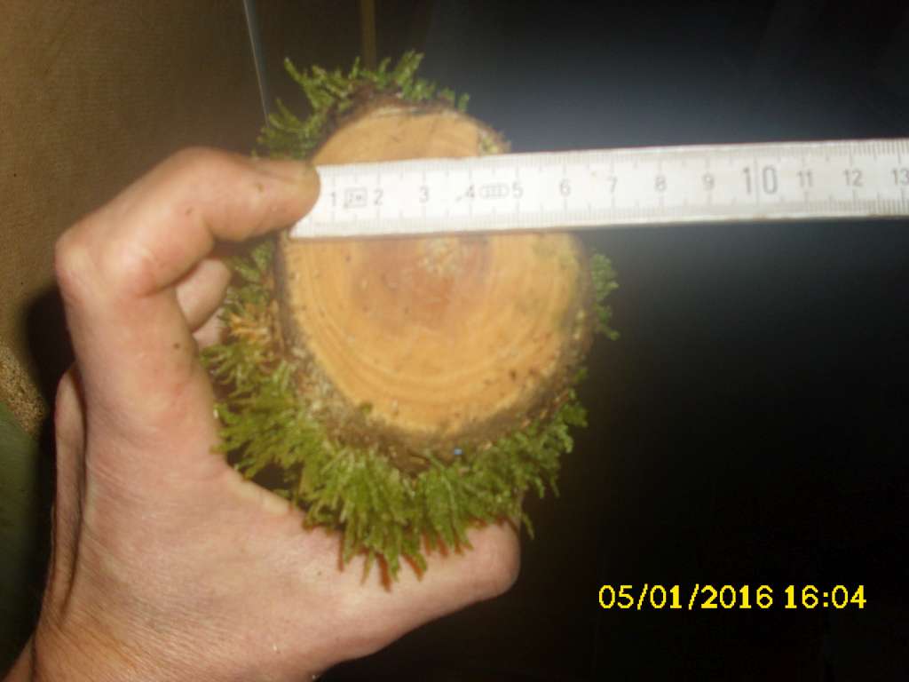

Re: Saplingbow 8, Kemoauc
[So, jetzt nochmal was nachgereicht:
Durchmesser der Hasel (beide derzeit abgelängt auf ca. 220cm): Die Hollerernte: Erste Hollerarbeiten: Wird ein guter Kiinderbogen, wenn er durchhält.
Kriegt mein Jüngster zur weiterverarbeitung.
Holler-Hauptstamm:
Uiuiui, was kommt den da zum Vorschein und riecht wie alter Reifengummi?
attachment=0]Igittegatt.jpg[/attachment]
Egal, weiter: Mal sehen, ob Er diese Brutaltrocknung übersteht, jetzt ist er nur noch 157cm lang.
Für einen Propellerbogen (Bodman) ist er fast schon zu schmal. Sieht eher nach einem grifflosen Stabbogen wie hier am Alpenrand vor 5000 Jahren üblich. Muß wohl so sein, sonst wird mir der Auszug zu kurz.
Morgen ist mal der dünnere Hasel (der mit dem Helleren Holz,siehe oben) dran.
Da geht sicher auch was.
Ab ins Bett, Partyschaden ausschlafen,
Kemoauc

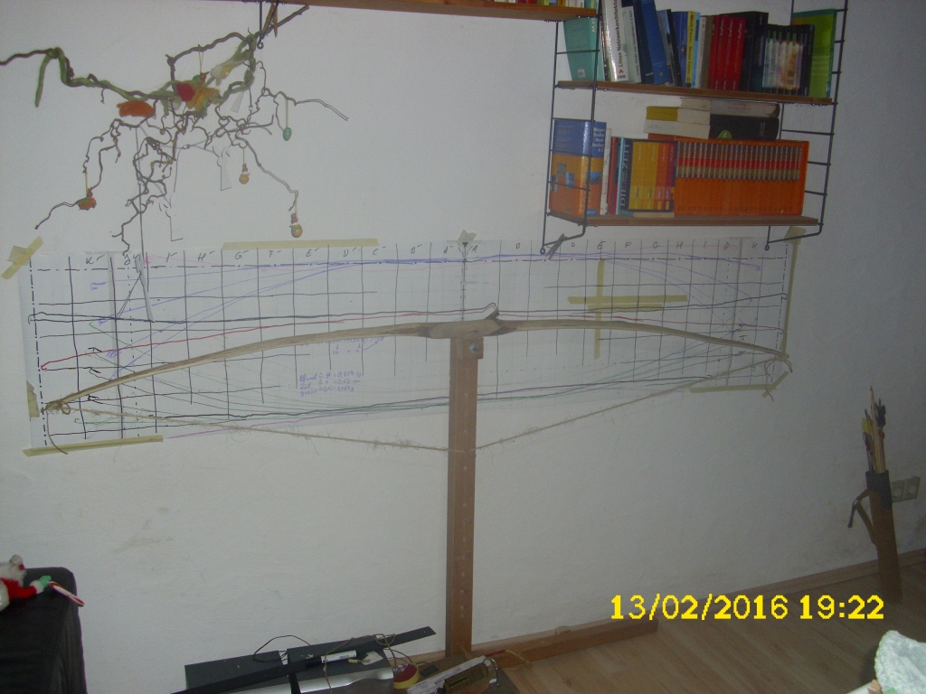

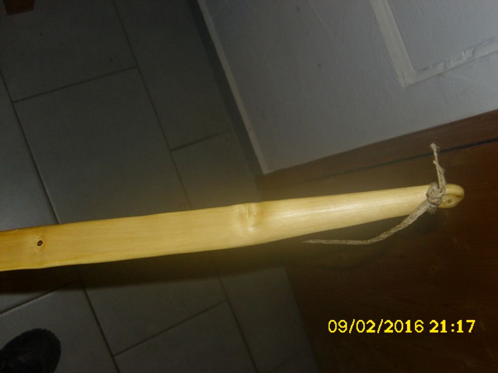

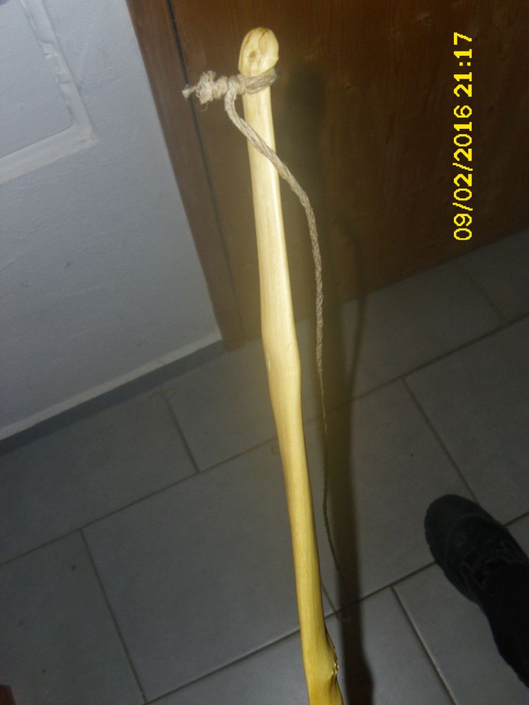

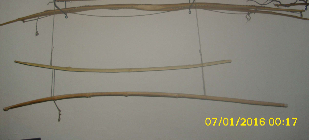

So, mal schnell den Monitor meiner Frau ausgeliehen und Bilder nachgereicht:
Teststave u. Hollerhaupstamm am Trockenplatz (Wohnzimmer): Holler der Länge nach: Hasel u. Holler mit Meterstab (volle Länge, 2m): Ast im zukünftigen Hasel-Griff: Derzeitiger Trocknungsstaus:
Holler-Teststave: von anfangs ca. 300g auf 241g runter und verliert nur noch ca. 1g Wasser pro Tag. Witzigerweise hat er in der Länge fast 1,5cm verloren. Ob es wohl daran liegt, das er nur ein Ast des Hauptstammes war ?
Holler-Hauptstamm: von anfangs 986g auf (heute) 670g runter, verliert pro Tag nur noch ca. 5g Wasser, Tendenz fallend.
Und: hat sich leicht verdreht, obwohl er sich schön gerade spalten liess. Liegt aber immer noch auf Linie. Längenänderung : ca. 3mm.
Hasel-Ast: von 1752g auf 1145 runter, trotz 80% Luftfeuchte (ist im Kellerabgang 2m nach oben gewandert,weiter unten ist die Luft am Boden bei nahezu 100%). Hat sich trotz leichtem Drehwuchs kein bißchen verdreht. Hoffentlich bleibt das so.
Längenänderung: keine messbare. In ein paar Tagen kommt er dann ins WoZi
Genug für Heute,
Kemoauc.

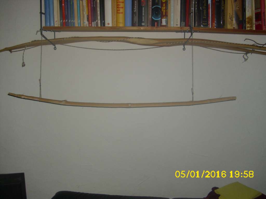

Trocknungsstatus:
- HollerTestast : jetzt bei 243g, hat wieder Feuchtigkeit aufgenommen, der pendelt sich gerade ein.
- Holler-Hauptstamm : 560g heute, Verluste seit gestern nur noch 3g, verstärkter Dreh an beiden Enden, der stärkere Gesamtgewichtsverlust liegt an einem weiteren Zuschnitt in richtung Endergebnis.
- Hasel : heute 1101g, keine weitere Holzentfernung, liegt noch im Kellerabgang (jetzt aber 30cm unter der Decke), mein Favorit.
Gute Nacht,
Kemoauc

So, nun jetze zurück aus der Kneipe,
flugs die Hölzer gewogen. Rel. Luftfeuchtigkeit überprüft (Wozi: derzeit 52%, noch im grünen Bereich).
Im Ofen noch mal Holz nachgelegt für die Nacht.
- Holler-Teststave : 252g, keine Veränderung seit 2 Tagen = fertig.
- Holler-Hauptstamm : 551g, seit gestern nur noch 2g Verlust = Mittellinie überprüfen, korrigieren, auf Form zuschneiden.
- Hasel: 1036g,seit 2 Tagen vom Kellerabgang ins WoZi umgelagert, seither nur noch ca. 4g Verlust/Tag.
Keine Verdrehung, immer noch über 2m lang = morgen Bauchfläche planieren und glätten + Seitenzuschnitt auf (voraussichtliches) Endmaß. Der wird so lang bleiben (204cm), außer er wirkt denn doch zu schlapp. Kürzen kann man immer.
Hierbei dachte ich, trotz unterschiedlichen Bogenmaterials und -designs, darüber nach, wie steinzeitliche Bögen in der Länge zu ihrem Benutzer standen. Ötzi stand hier Pate: bei ca. 160cm Körpergröße maß sein Bogen 180cm, also deutlich übermannsgroß. Auf meine 185cm Körpergröße kommen dann umgerechnet ca. 2m. So sei es, mal sehen, wie das mit einem eher mesolithischen Bogendesign kommt.
Gute Nacht,
Kemoauc

So, kurz vor knapp,
mal ein paar Nachträge zum Bauthread:
Der Holler:
- Vor dem endgültigen Zuschnitt: - Die Griffzone mit Faulungsrest (der graue Streifen): - Biegung im OWA: -Verdrehung im UWA, Detail 1 -Verdrehung im UWA, Detail 2 -zum erstenmal 3/4 Standhöhe -Bauprotokoll auf Papier Hab die Tage noch ein wenig daran herumgekratzt, für mich ist der fertig, endgültiges gibts in der Präsi.
Der Hasel:
- erstes Mal auf dem Tillerbaum, noch rabiate 70#, viel zu viel für das Holz und mich - heutiges Photo, >55# (weiter geht meine Federwaage nicht, die vorherigen Werte waren hochgerechnet) bei 28", für einen 2m-Bogen für mich ein bißchen zu viel, geplanter auszug sind 33-34" bei ca. 55#,da muß noch ein bißchen getan werden, vor allem der Griff, Sehne muß ich auch noch bauen, finishen, naja wird knapp. - im Griff wurde er gedämpft,da er sich hier nach dem groben Zuschnitt etwas seitlich verzog (nur der Griff), verantwortlich war mit Sicherheit der prominente Ast in der Mitte Mal sehen, ob ich den noch in die Präsi krieg.
den Holler sicher...aber den Hasel..
mal sehen...
Schönes Wochenende zusammen,
Kemoauc
Der Holler:
Der Hasel:
