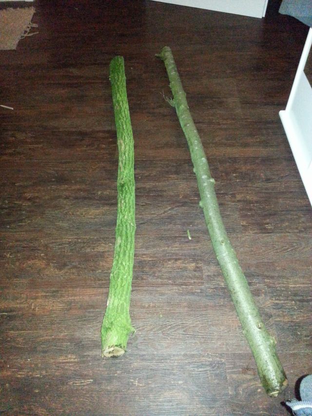

So die vier kandidaten sind nun bis zur mitte runter gearbeitet.
Den breiten Verlauf werde ich später machen.
den Holler und die Eberesche habe ich gleich ins Wohnzimmer geholt und neben den Ofen gestellt.
Die sollten das abkönnen.
der Flieder und Hrtriegel dürfen etwas entspanter Wasser lassen.

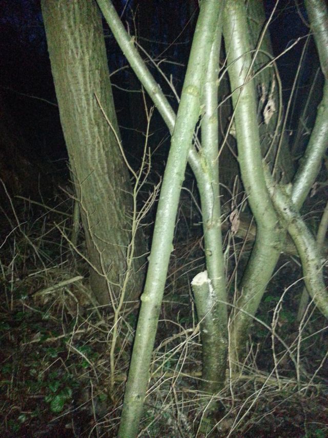

Na ja ein Wald ist es nicht ganz aber ein ganzer umrandeter Sportplatz.
Und da gibt es super Holler

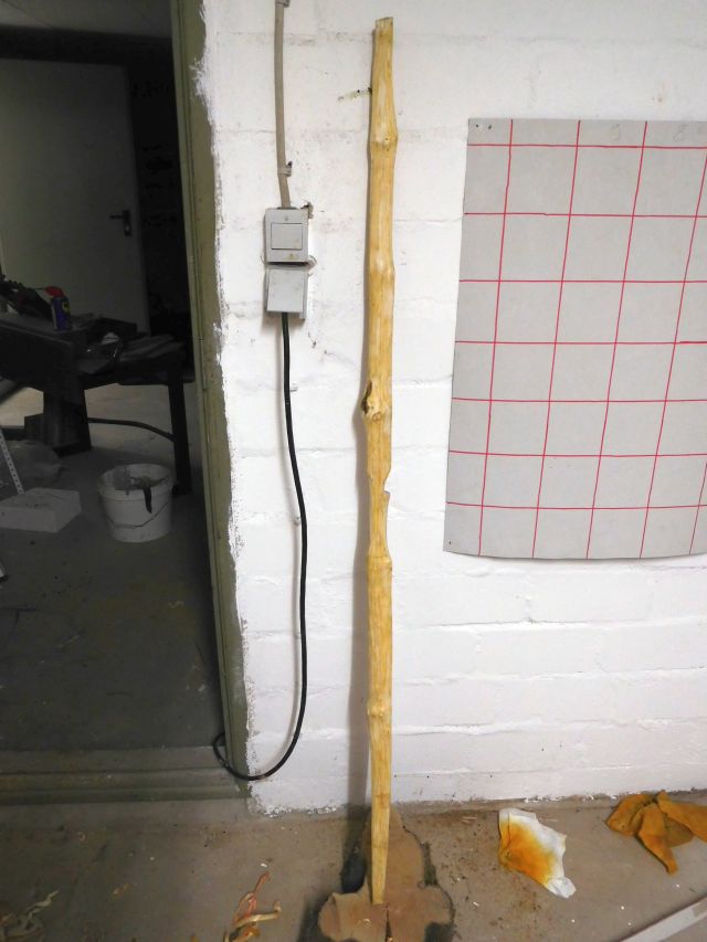

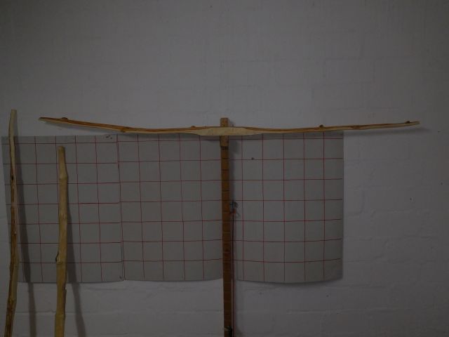

Aktuelle länge 1,47m
Breiteste stelle 4cm auslaufend auf 2cm an den Tips
Dikentaper 1,5cm auf der gesamten Länge
Die Enden habe ich ein ganz kleines bische geflippt.
Faules Holz
Das konnte man vorher nicht erkennen der Stamm sah noch frisch aus.

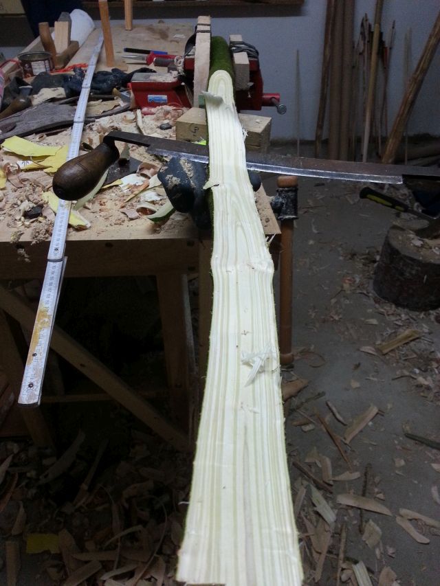

Holler:
Länge 1,40m
Breite 4cm auslaufend auf 1,5cm
Griff 20cm mit Fadoud
Stärke ca 1,5cm auf 1cm an den Tips

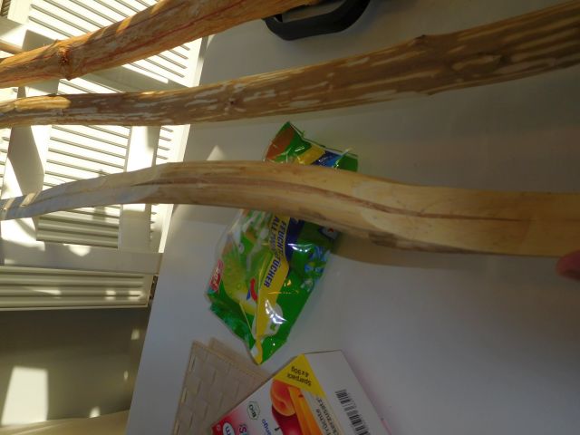

Das faule Holz scheint hoffentlich beim Tillern komplett weg zu fallen.
Noch passiert im Bodentiller nicht viel, da muss noch mehr weg.
Noch leicht linsenförmiges Profiel der Wurfarme.
Werde ich aber noch abflachen Damit das faule Holz verschwindet

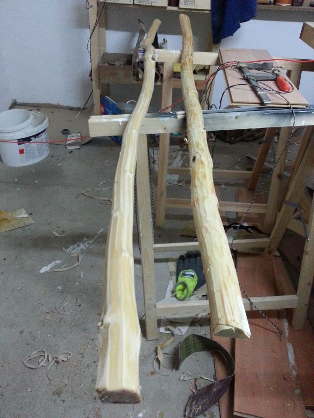

mal alle drei Kandidaten ausser den Holler
man kann schön das gammel Holz erkennen (ist noch recht zäh)
Flieder
Länge 1,80
Breite 3cm auslaufend auf 1cm
Griff 24cm inklusive Fadeout
Das Holz ist echt hart.
Leider ist der Griff beim trocknen gerissen.
Mal sehen wie den fülle.

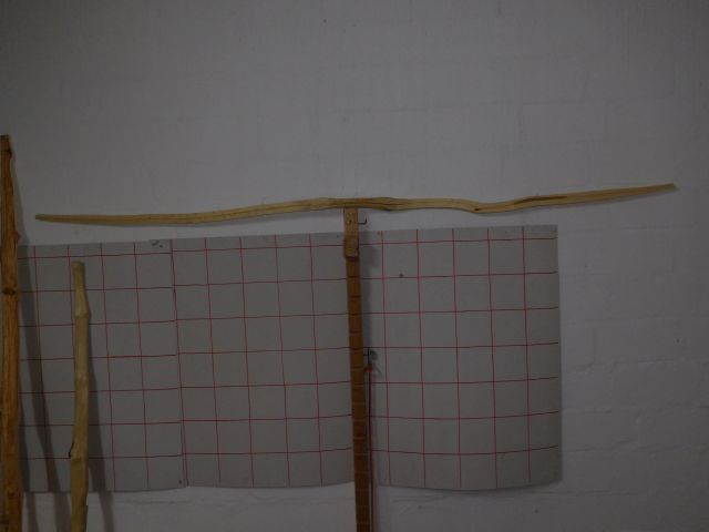

Beim Bodentiller bigt sich der obere Wurfarm schon recht gut, nur der Untere will noch nicht so recht.
Die form ist auch nicht ganz so leicht finde ich.
Er hat sich zum Glück nicht verzogen.

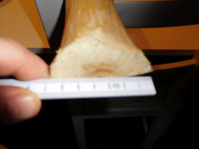

Länge 1,60
Breite 3cm auf 1cm auslaufend
Griff 23cm mit Fadeout
Sehr schönes Holz.

Da tut sich auch noch nicht viel im Bodentiller
Beim Tillern auf den rechten Wurfarm ( auf dem ersten Bild ) achten das der durch den Deflex nach dem Griff net einknickt
