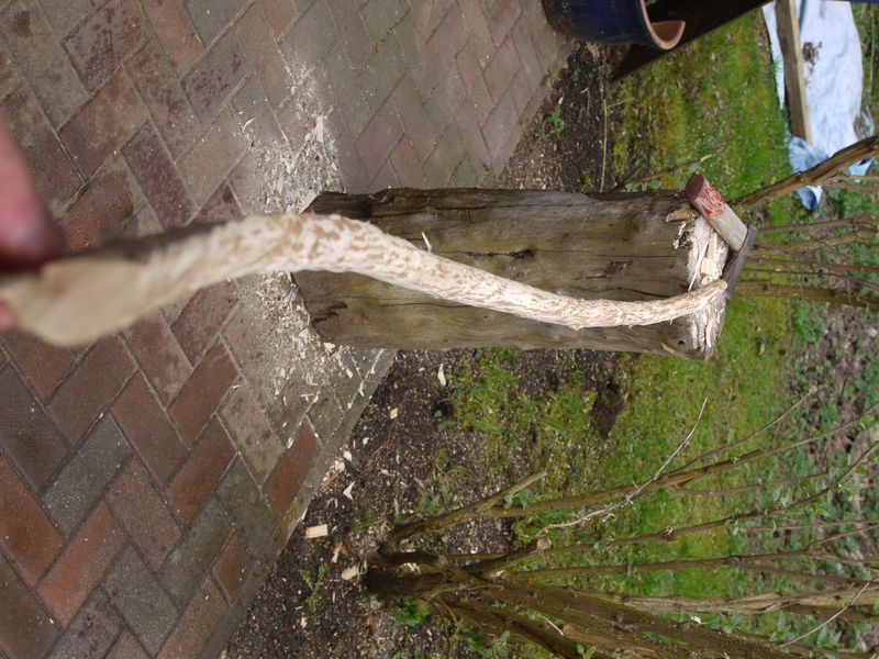

Ich grab das hier doch nochmal aus. Der Tip von Osboan funtzt halt leider nur, wenn genug Aeste dran sind, was man bei Bogenholz ja eigentlich vermeiden will.
Als Beispiel, was rauskommen kann, wenn man's nicht sieht einer der oben erwaehnten 3 Hartriegelstaves:
Da erkennt men den recht extremen Drehwuchs:
Und das kommt raus, wenn man ihn ohne Aufspannen trocknet:
Schlappe 180Grad Drehung.
Der Bursche wurde der Gartenabteilung zugeteilt.....
