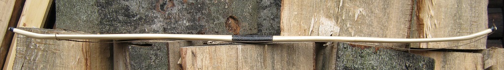

Endlich bin ich soweit, dass ich ihn präsentieren mag.
Mit dem Einschießen hab ich letztes Jahr in Neubrunn begonnen. :-[
Das Holz hab ich 2011 in den Isarauen geerntet. Die Hirschsehnen über die letzten Jahre aus den Hinterläufen der frisch erlegten geschnitten.
Länge: 133 cm NzN
Querschnitt linsenförmig
geflippte Enden 85 mm lang
dadurch 20 mm Reflex
ohne geflippte Enden gerade (Der durch die Sehnentrocknung entstandene Reflex ist nach ausgiebigem Einschießen verloren gegangen.)
Breite: 37 mm am Beginn des biegenden Bereiches, 33 mm in Wurfarmmitte, 27 mm am Ende des biegenden Bereiches, 11 mm an der Nocke (symmetrisch)
Dicke: 18 mm am Beginn des biegenden Bereiches, 12 mm am Ende des biegenden Bereiches
Gewicht: 378 Gramm
Zuggewicht: 53 Pfund auf 26 Zoll
Drei Lagen fein zerfaserte Hirschsehne.
Griffwicklung aus Bieberschwanz (Straßenverkehrsopfer).
Nocken aus Kuhhorn. Über den trockenen Sehnenbelag gesteckt.
Der Sehnenbelag bleibt sichtbar. Er hebt sich farblich nicht vom Pfaffenhütchen ab.
Oberfläche geschützt mit Hartwachsöl (Handelsname).
oberer WA rechts
oberer WA rechts
oberer WA rechts
oberer WA rechts
oberer WA rechts
oberer WA rechts

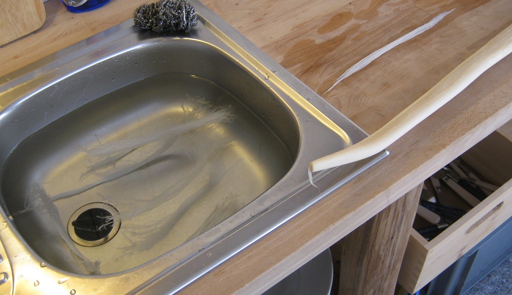

Hier in Kurzform die Methode die ich zum Sehnen aufkleben nutze:
- Bündel in warmem Wasser einweichen
- überschüssiges Wasser auf Arbeitsplatte aus Bündel herausdrücken
- (immer von der Mitte zu den Enden hin; auch in den weiteren Schritten)
- Bündel in Hautleim tränken (ein Flaschenwärmer hält die Temperatur passend)
- Bündel zwischen den Fingern durchziehen um Leim zwischen den Fasern besser zu verteilen
- Bündel wieder in Leim Tränken
- Bündel zwischen den Fingern durchziehen um überschüssigen Leim heraus zu drücken
- Bündel auf Bogenrücken legen und vorsichtig andrücken

Wie schon in Reutlingen gesagt... schönes Stöckchen :)
Obowohl Der Vollauszug seltsam aussieht. Aufgespannt passt des Verhältniss von Oberem zu Unterem Wurfarm.
Im Auszug sieht es aus als wäre der Obere Stärker?

mal was anderes, Sehnenbelag sieht gut gelungen aus, wenn er mal 2 Wochen hängt, geht er dann nicht wieder in einen Reflex? bzw. wie stark ändert sich das Zuggewicht von unmittelbar nach dem Abspannen, bis nach 2 Wochen Ruhe in trockener Wärme?

@Tom: Ich habe mich tatsächlich immer noch nicht entschieden, welchen ich als oberen nutzen soll.
@Bowster: Das kann ich gelegentlich mal messen. Meine Werkstatt ist gerade im Winter relativ feucht. Ich warte dafür mal den Sommer ab. Einige Tage im Auto könnten dann wirken.
@killerkarpfen: Ja, es war dieser Bogen mit dem ich bei einem Pfeilsatz das Problem des Anschlagens hatte. Die Standhöhe beträgt jetzt knapp 18 cm (vorher 16). Alle Pfeile gehen sauber raus.

Servus, schöner Bogen - Danke für die genaue Erklärung des Aufbringens des Backings.

Hallo nocona, da haste aber ne kurze Rakete (ich geh davon aus, dass es eine ist) gebaut. Der Sehnenbelag sieht super-sauber aus. Die Nocken sind auch prima.
Haste die Viechhaut gegerbt oder wie machste sowas haltbar? Nicht dass ich vorhab Haut selbst zu verarbeiten, aber es interessiert mich.
Ich würde meinen, dass der untere WA minimal stärker ist (passend) und es sieht so aus, als würdest Du sehr hoch (zu hoch?) einnocken.
