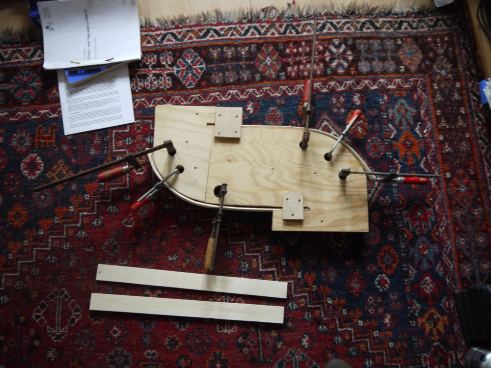

Ich habe mir als neues (Langzeit-) Projekt den Bau eines osmanischen Kompositbogens vorgenommen, dass ich in diesem Thread ein wenig dokumentieren möchte.
Als Literatur dienen mir das Reflexbogenbuch mit dem Artikel von Micha Wolf zum Nachbau eines osmanischen Bogens und das Buch von Adam Karpowicz. Außerdem natürlich der Bauthread von Arrys schönen Osmanen.
Ich habe in einem ersten Schritt jetzt mit dem Bau des Holzkerns begonnen. Ich habe zunächst zweigleisig begonnen, das heißt ich fertige einmal einen Holzkern in 5-teiliger Bauweise nach Micha Wolf und zweitens in 3-teiliger Bauweise nach Karpowicz. Je nachdem, welcher Holzkern mir besser gelingt, werde ich mich für ein Modell entscheiden.
Beide Kerne sind auf eine Länge von 120cm angelegt.
Für die erste Variante habe ich eine schön gerade gewachsene Wildkirsche gefällt und 0,5 cm dicke und 4,5 cm breite Streifen herausgeschnitten und mithilfe einer Biegeform gebogen. Das Holz hatte schon 5 Wochen getrocknet und wurde 30 min gedämpft.
Die Rindenseite mit dem äußersten Jahresring liegt hier auf der späteren Rückenseite:
Für die zweite Variante habe ich 2 Streifen aus Hollunder mit 13mm Stärke hergestellt und ebenfalls gebogen. Bei der 3 Teiligen Bauweise werden sowohl Kasan, als auch Tipwinkel mit der entsprechenden Form eingebogen. Der Hollunder war noch tropfnass und ganz frisch und wurde mit der HLP eingebogen, was erstaunlich problemlos ablief. Hier liegt der äußere Ring auf der Seite des späteren Bogenbauchs.
Als nächste Schritte werde ich, die Griffstücke herstellen und das benötigte Horn und Sehnenmaterial besorgen. Dann steht erstmal die Vorbereitung der Hornstreifen an.

Fertige Streifen denen man nicht ansieht, dass sie aus dem Rücken des Horns geschnitten wurden, würd ich sicherlich nicht kaufen
Wieso hast den nicht gleich einteilig aus dem Holler gebogen, geht gut siehe hier

Deinen Sap-Komposit kenne ich natürlich. Mein Gedanke war, dass ich bei dreiteiligem Bau die Mittellinie besser kontrollieren kann. Außerdem hatte ich keinen Holler in entsprechender Breite, der auf 120 cm richtig schön gerade war.
