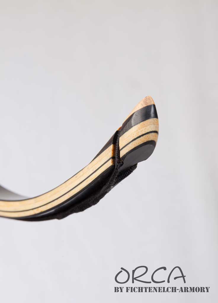

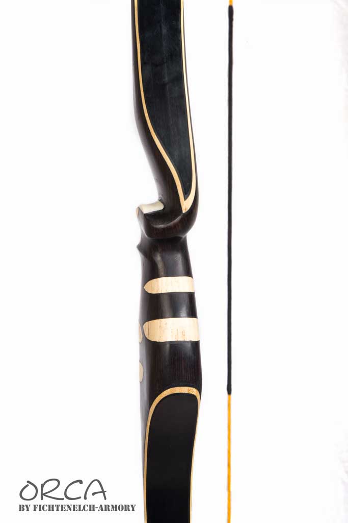

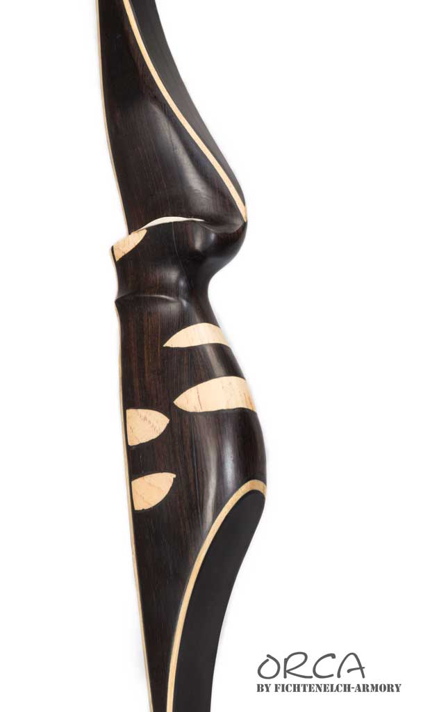

So....ich hab dann auch mal wieder was gebaut und diesmal wurde es wieder mal ein klassischer Recurve.
Ohne Schnörkel, ohne schnickschnack eben ein Bogen mit dem Beruhigt auch mal ein Rehlein jagen kann.
Hier mal die knallharte Fakten. :D
Auszug: 30 Zoll
Zuggewicht: 40 Pfund bei 30 Zoll
Sehnenlänge: 58 Zoll
Gewicht: 825 Gramm
Das Griffstück ist aus: Grenadill mit einlagen aus Hickory
Wurfarme aus: Schwarzglas,Bambus, Carbon
Tips aus: Grenadill und Hickory
Pfeilauflage: Elfenbeinimitat
Sehne: 12 Strang Fastflight-endloss
Bogenfinish: Tungöl,poliert
Zum Bogen muss ich sagen das er wirklich sehr gut mit schweren Pfeilen zurechtkommt. Er verschießt einen Pfeil mit nem Verhältniss von 8.75 Grain/pfund mit einer Geschwindigkeit von 194 fps. Die Recurves hab ich statisch gebaut. Trotzdem hat der Bogen keinen spürbaren Handschock.
Mal sehen was ihr zu dem Bogen sagt:

Form gefällt mir sehr gut, die Hickoryeinlagen sind vermutlich nicht jedermanns Sache. Die Leistung geht wohl auch sehr in Ordnung, und es wäre schon schade, wenn Du keine Bögen mehr präsentierst. 8)

Wieder ein klasse Bogen von Dir. Die Hickory Einlagen haben auf jeden Fall was und sind eben Geschmacksache, find es sieht gut aus. Mir ist aufgefallen das Du kein Mircarta oder Ähnliches in den Tips verbaust und immer Holz nimmst.
Die verwendung solcher Materialien wird aber bei den meisten Bogenbauern als Voraussetzung für Fast Flight-tauglichkeit angegeben. Ok die Hill bögen hatten keine Tipoverlays glaub ich. Wie siehst du das?
Ansonsten ein schöner Bogen mit schönen Recurves, gefällt.

Wie ich das seh? Ich PERSÖNLICH halte Mircarta für Mist. Baumwollgewebe mit Harz getränkt ...das ist einfach nicht nach meinem Geschmack. Das ich NUR Hölzer für Tips stimmt nicht ganz. Ich nehme AUCH Holz für Tips. Allerdings achte ich darauf das das Holz das dann auch abkann. grenadill und Ebenholz geht zum Beispiel sehr gut. Bei Zuggewichten bis ca. 45 Pfund bin ich da allerdings relativ flexibel. Mein kleiner Meia-Lua hat zum Beispiel 46 Pfund , Fastflightsehne und Tips aus Actionwood (birke) trotzdem ist dort trotz dauereinsatz noch nie was passiert. Alternativ zu Holz nehm ich aber auch gerne Horn, Elfenbein oder Carbon. Geht alles gut. Das Thema mit fastflighttauglichen Tips halte ich für überbewertet. Vielmehr müssen die Klebungen im Bogen den harten Stop bei Fastflight abkönnen.
