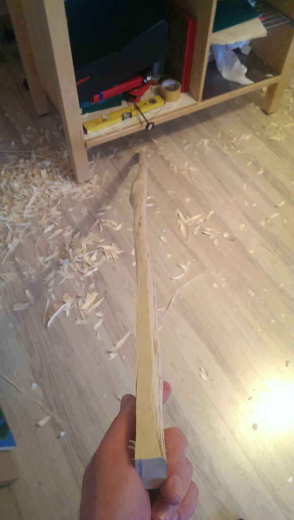

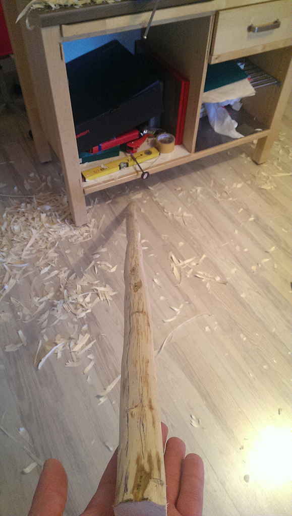

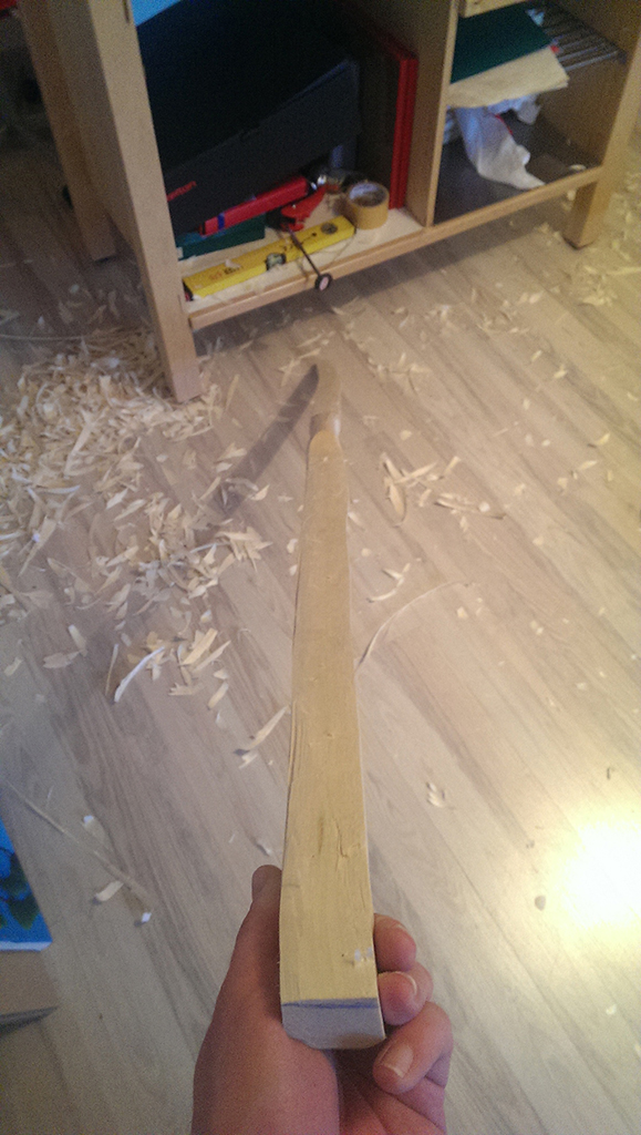

Habe den Griffbereich zur Versiegelung jetzt mit Klarlack eingesprüht, leider nichts anderes mehr zur Verfügung gehabt.
Habe auch nochmal etwas mehr abgetragen da die Wurfarme noch ordentlich dick waren, jetzt sind sie so auf 2/2,5. Dann lasse ich das gute stück mal noch bis ende Nächster Woche draußen und dann in unseren Keller.
Das nacharbeiten direkt mal zum Fotos machen genutzt.

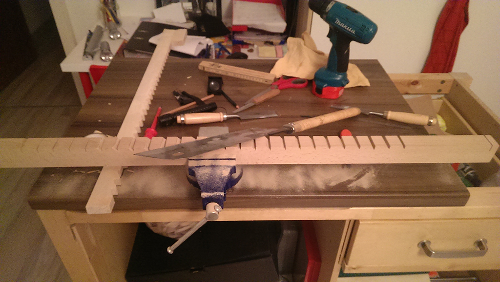

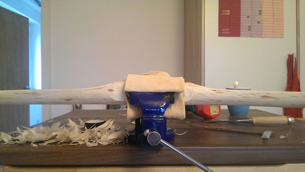

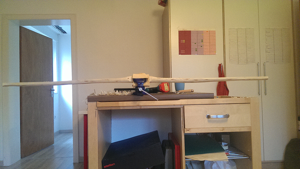

Also der Rohling hat grade eine Länge von leider nur 174 cm. Die WA wurden auf ca. 2,5 cm dicke und eine Breite von 3,5 cm an den Enden gearbeitet. Der Griff ist etwa 15 cm lang und 3 cm breit. Die Jahresringe haben ca. 3 mm.
Heute habe ich auch mal meinen Tillerstock nach der Anleitung von Rabe fertiggestellt. (Danke daher für diese Anleitung viewtopic.php?f=12&t=12235)
Dieser wird oben natürlich noch schön sauber und etwas runder geraspelt und mit leder ausgelegt.

174 cm reichen doch vollkommen aus.
Ilmarinen
Beiträge: 1248
Re: Erster selfbow aus Hasel
Beitrag von Ilmarinen »
Bei den Maßen sind noch immer 35 bis 40 Pfund drinn, wenn Du vorsichtig tillerst.
Bei den 15cm Griff sind da die Fadeouts mit gerechnet oder nur der Griff?
Für den reinen Griff reichen 12cm (8cm für die Hand und 4cm ab Pfeil nach oben).
Jörg
