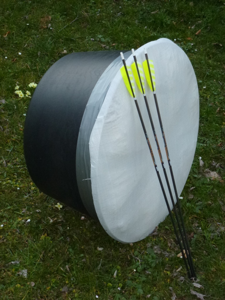

Ich mach mal den Anfang:
Man nehme einen runden Mörteltrog aus dem Baumarkt (ca. 10€), fülle ihn mit Folienresten und klebt einen Gewebesack vorne drüber. Fertig. Stoppt gut, hält ewig, ist leicht zu reparieren.

Eine praktische und einfache Idee, Chilly!
Wieviel Folienreste muß man denn in den Kübel reinstecken - ich vermute ziemlich viel und ziemlich zusammengepreßt?
Man könnte den Kübel vermutlich auch mit Polyurethanschaum ausschäumen - ist aber vermutlich teurer...
Alternativ kann man natürlich auch Reste von Dämmwolle etc. verwenden - müßte doch auch gut funktionieren - als oberste

Daemmwolle faengt nichts. Schaum broeselt irgendwann. Gleiche Sauerei wie Styropor.
Chilly, wie gut haelt der Sack her?

29€? Ganz schön teuer!!
10 Liter sind 1cm auf 1m2. Eine 90x90cm Scheibe, 20cm stark, kostet umgerechnet deutlich weniger....
Die Abdeckung des Mörteltrogs ist ein Kunststoff-Gewebesack, Jute tut es genauso.
Halten tut der ewig, weil ich zu wenig zum Schießen komme....
