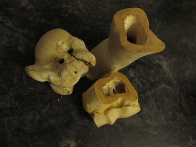

vom heutigen Mittagessen habe ich ein paar Stücke Rinderknochen abgegriffen. Damit betrete ich für mich materialmäßiges Neuland. Ich habe die Knochen so gut ich konnte von Mark, Fett, Knorpel, Gelatine und was das so alles ist gereinigt. Ein paar Reste habe ich aber noch nicht vollständig entfernen können. Daher meine Frage: Gibt es einen guten Trick, wie ich dafür sorgen kann, dass wirklich nur die reine Knochensubstanz übrig bleibt?
Für Eure Tipps wie immer ganz herzlichen Dank!

Ich packe die 3 mal in den Besteckkorb vom Geschirrspüler. Selbst anhaftender Knorpel geht restlos ab.

Ich habe Wasserstoffperoxid in der Apotheke gekauft. Ist zwar Chemie, aber die Knochen werden restlos sauber, allerdings auch absolut hell gebleicht.

Was auch geht, ist Einlegen in Waschmittellauge. In den heutigen Kompaktwaschmitteln sind jede Menge Enzyme enthalten, die Fett, Protein und komplexe Zucker zersetzen. Damit kann man Fleisch quasi vollständig in Wasser auflösen.
Re: Knochen perfekt reinigen - best practice?
Es kommt darauf an:
Ich unterstelle einmal, es geht hier um dickwandigere Rinderkochen, die auch noch für stabilere Bauzwecke verwendet werden sollen und nicht um Knochen von Streichholzdicke....
Wenn die Knochen durch das Kochen vollständig ausgekocht wären, wäre nichts notwendig, ausser das mechanische Entfernen von äußerlichen Resten.
Das ist aber meist nicht der Fall:
Durch das Herumschwimmen in der Suppe werden wieder Fette etc. aufgenommen, welche im Knochen verbleiben. Gelatinöse Bestandteile werden dadurch auch nicht vollständig aufgelöst.
Das Einlegen oder Verwenden von Waschlauge bringt nichts, da dadurch die gelatinösen Bestandteile im Knochen, die dort verdichtet vorhanden sind - also nicht nur, wie etwa Gelatine auf einem T-Shirt, welches gewaschen werden soll - insbesondere in den Kondülen, dadurch nicht gelöst, sondern nur verhärtet werden.
Daher bringt auch das Spülmaschinenverfahren nichts.
Ebensolches gilt für die Verwendung handelsüblicher Chlorbleiche oder WC - Reiniger mit Chloranteil. Diese bleichen zwar, zersetzen aber das organische Material nicht vollständig (und greifen zudem die Knochensubstanz selbst an).
Dieses zersetzt sich später weiter - was letztlich zu erst zu Schimmelbildung, dann zur Fäulnis und schließlich zum Abbau - unter teilweiser Mitzerstörung der Knochensubstanz führt.
Will heißen, dass das Fleisch nicht das Problem ist, sondern die Gelatine und das Fett (daher wurden Knochen früher auch zur Seifengewinnung genutzt...).
Eine vollständige Reinigung ist daher zum einen nur durch Auskochen in Gestalt mäßigen Kochens über mehrere Stunden - 5 - 6 - ohne Zusätze möglich. Das stinkt fürchterlich - die Zugabe von Majoran zum Sud macht das Ganze etwas erträglich - und frisst viel Energie.
Die Variante Ameisenhaufen hilft zwar gegen oberflächliche Reste von Fleisch, Gelatine etc., jedoch nichts gegen das im Knocheninnern enthaltene Fett bzw. die dortigen Fett- und Gelatineschichten.
Tauglich ist dagegen zum anderen das Einlegen in Wasserstoffperoxyd oder - noch effektiver sowie geeignet, wenn die Knochen sehr dick sind - nach dem Auskochen für 3- 4 Tage in Aceton (1 Liter im Baumarkt ca. 7,- Euro). Letzteres bleicht den Knochen jedoch nicht sonderlich. Ein Angreifen der Substanz durch diese Stoffe ist nicht in dem Maße zu verzeichnen, dass ihre Verwendunng unzumutbar wäre. Daher sollte man ggf. auch auf ein Nachbleichen durch / mittels Chlorlauge verzichten (denn diese greift die Substanz mehr an ... HCl...).

Als Biologe habe ich schon etliche Tierknochenpräparate hergestellt und bin natürlich auch ständig in Kontakt mit Präparatoren. Ich lasse mal die ekligen Maserationsmethoden ganz weg und gehe von schönen, appetitlichen Suppenknochen aus, die nur weiter gereinigt werden müssen.
Bewährte und vielfach betriebene Methode:
- Kochen in Waschpulverlauge: alle Fleisch- und Knorpelreste werden glibbrig und weich und lassen sich danach gut ablösen, Fette werden zersetzt. Alternativ: die Spülmaschine, aber Vorsicht: s.u.
- danach weiterbehandeln in 4%-iger H2O2 (5-10 min kochen): alle weiteren Reste werden gelb und sind nach dem Trocknen spröde und können sehr leicht abgesprengt werden, der Knochen wird weißlich gebleicht
Knochen besteht aus: 20 % Wasser, 25 % organische Bestandteile Knochenzellen und Knochenknorpel. Sie machen die Knochen weich und elastisch. 55 % sind anorganische Knochenbestandteile, die Salze. Da Salze selbst hart, spröde und brüchig sind, wirken sie sich auf die Festigkeit und Stabilität der Knochen aus. Es ist nicht sinnvoll, die organischen Bestandteile aus der Knochensubstanz herauszulösen. Sie sorgen dafür, das der Knochen nicht spröde wird. Der Knochen muss leicht gelblich bleiben.
(s. auch Dimachae)

Dem kann ich als Biologe nur zustimmen. Hydroxyapatit, also das Calciumphosphat gibt dem Knochen Stabilität und die kollagenen Fasern Elastizität. Nur Kochen in Wasser ist die schonenste Methode und absolut ausreichend. Werden tip-top sauber und äußerlich gut entfettet.Snake-Jo hat geschrieben: Knochen besteht aus: 20 % Wasser, 25 % organische Bestandteile Knochenzellen und Knochenknorpel. Sie machen die Knochen weich und elastisch. 55 % sind anorganische Knochenbestandteile, die Salze. (s. auch Dimachae)
