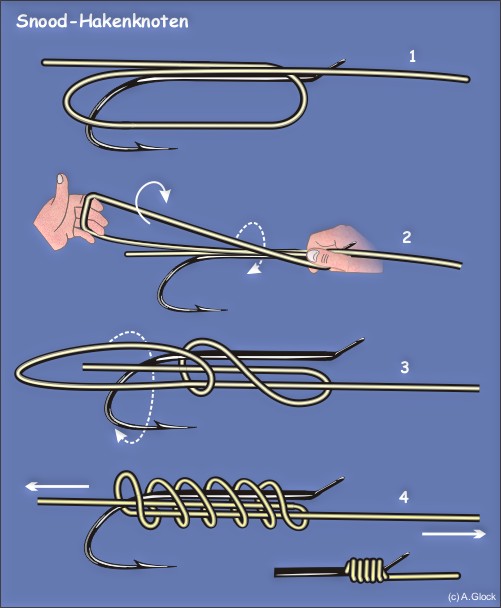

Ich wickle mit diesem Knoten, braucht keinen Kleber, geht nicht auf

Ich benutze Zahnseide mit dem erwähnten "Knoten".
