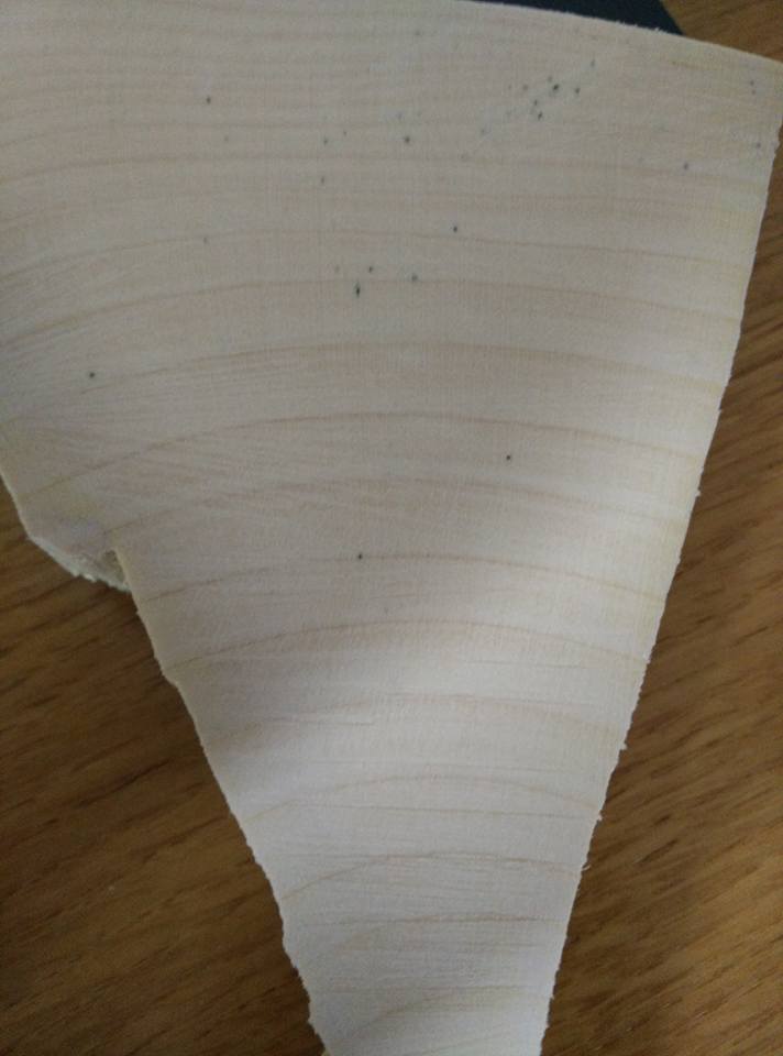

Hallo Zusammen,
mir ist ist zu Ostern etwas Ahorn in die Hände gefallen. Leider weisen einige der Staven kleine schwarze Punkte auf:
Handelt es sich hierbei um Schimmel, oder sind das nur Verfärbungen? Die Punkte sind auf dem Abschnitt nahezu deckungsgleich....
Das Holz liegt trocken und luftig, Enden habe ich mit Aceton bestrichen und mit Holzleim versiegelt. Rinde wurde nach dem Spalten entfernt.
Wie lange sollten die Staven denn trocknen, sofern sich das Holz noch zum Bogenbau eignet?
Danke für eure Hilfe,
ZEkE-

Wenn's Schimmel ist (bin ich mir ned ganz sicher), dann ist es m.E. noch ned wirklich schlimm. Ich wuerd einen Chlorreiniger draufpinseln und gut.
Was sollte das mit dem Aceton?

Schimmel könnte bei Ahorn gut sein, weil der viel Zucker hat.
Ist aber so wenig.
