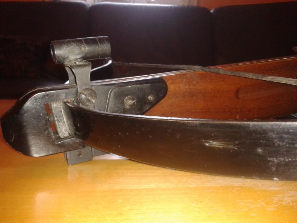

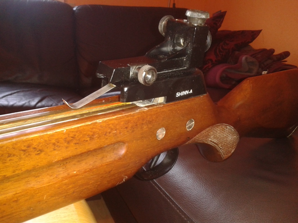

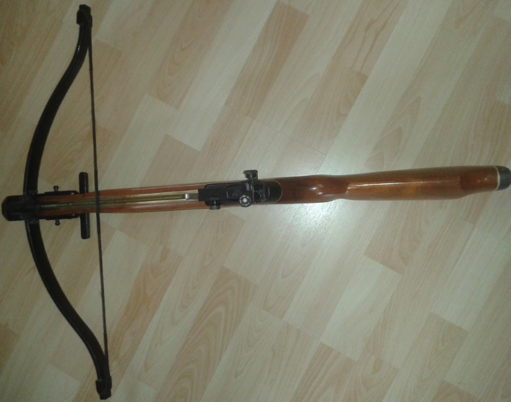

Aha, das ist ein Sportarmbrust mit Fiberglasbogen(?) und Bolzenklemmer dem ersten Anschein nach, kannst du noch ein paar Detailfotos machen? Vorallem vom Abzugmechanismus.
Re: Welche Pfeile
So hier noch einmal 3 Stück. Ich hoffe Du kannst erkennen was Du wolltest ??

sieht nach einer leicht modifizierten (Visierkorn) "Barnett Wildcat" oder dem chinesischen Nachbau aus. Der Bogen dürfte demach 150 lb haben.

Das ist ein Taiwanese.
Einer der unzähligen Barnett Panzer und Panzer 2 Clone.
Sieht schwer nach dem "üblichen" 150 Pfund Fiberglasbogen aus. 20 Gramm Alubolzen mit 7 Gramm Spitzen und 36 cm Länge solltens tun.
50 oder 60 Jahre hat die aber nicht. 1970er oder eher 1980er würde ich sagen.
Federn: Kunststoff (Natur hält nicht wirklich lange), Schaft Alu (Holz hält auch nicht besonders lange, Carbon geht natürlich auch, ist aber teuer), Schraubspitze Stahl, Gewindeinsert vorn, Plastikinsert glatt hinten.

Ja, es gibt Schlimmeres. Was wiegt denn das Baby? Daran könnte man sehen, obs (massiv-)Echtholz ist. Sieht aber schwer danach aus. Und die Visierung ist ja auch recht opulent mit Schrauben versehen. Also gar nicht schlecht.
Ach so: Der Bogen. Der hat schon ein wenig gelitten und es könnte sein, dass der fertig hat. Wenn das Harz nach der langen Liegezeit spröde geworden ist, dann wird er irgend dann mit einem "Knirsch" von und gehen. Aber dieses Fiberzeugs bricht nicht explosiv, sondern zerfasert relativ langsam an der Bruchstelle.
Aber ein neuer Bogen ist erschwinglich.

Squids Empfehlung für die Pfeile kann ich unterschreiben. Allerdings würde ich eher zu Halbmondnocken raten. Die haben den Vorteil, das die Sehne beim Schuss nicht über den Pfeil hinwegrutschen kann. Das kann bei flachen Nocken passieren. Das wäre dann wie ein Leerschuss und das ist nicht gut für den Bogen und die Halterung des selben. Karbonpfeile haben den Vorteil, das sie recht robust sind und sich nicht verbiegen. Der Nachteil gegenüber Alubolzen ist jedoch, das sie sich schwerer aus dem Pfeilfang ziehen lassen. Wenn Du mit Karbonis z. B. auf nen Reinhardtwürfel o. Ä. schießt, brauchst Du schon mal ne Ziehhilfe um die da wieder raus zu kriegen. Alus lassen sich meist ohne Ziehhilfe aus dem Würfel ziehen.
Ich hab für meine Armbrust immer die XX75 Alus mit 20 Zoll von Easton und bin bis jetzt immer zufrieden gewesen. Ein weiterer Grund aus dem ich gerade in diesem Falle zu Alus raten würde ist der, das sie schwerer sind. Dadurch ist die Belastung für die Wurfarme, die ja schon ziemlich betagt sind nicht so groß.
Aber ist ein schönes Teil. Das Visier ist übrigens kein Zielfernrohr sondern ein einstellbares Diopter mit Tunnelkorn. Simpel aber robust und mit etwas Übung auch sehr präzise.
Mit nem neuen Bogen und ner neuen Sehne wird daraus bestimmt ein zuverlässiger Partner. Dem alten Bogen und der Sehne würde ich persönlich nicht dauerhaft trauen...
