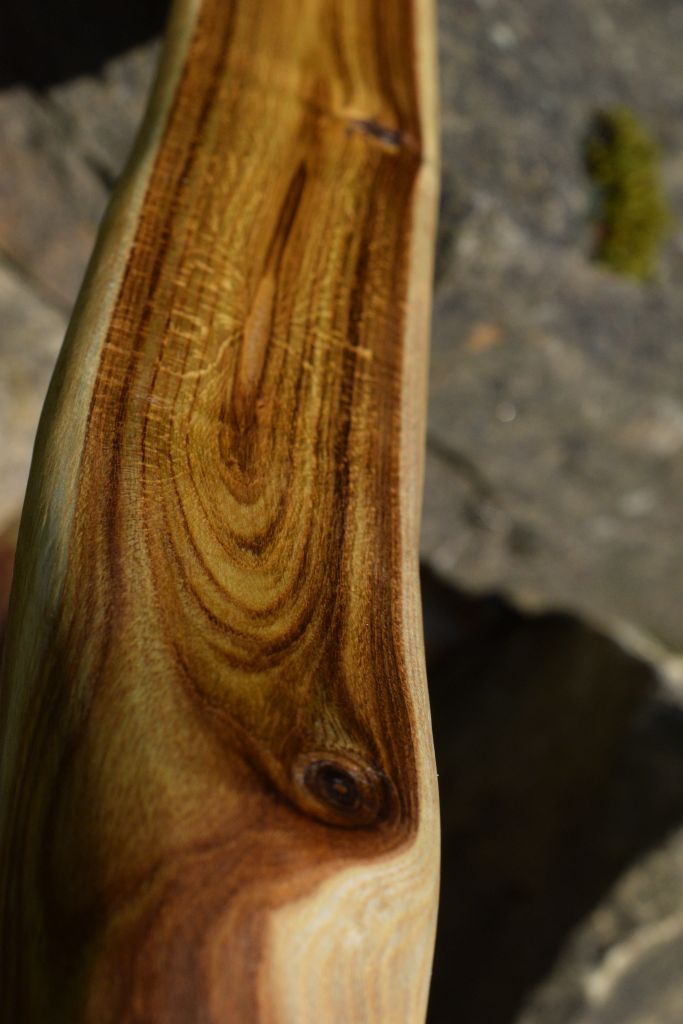

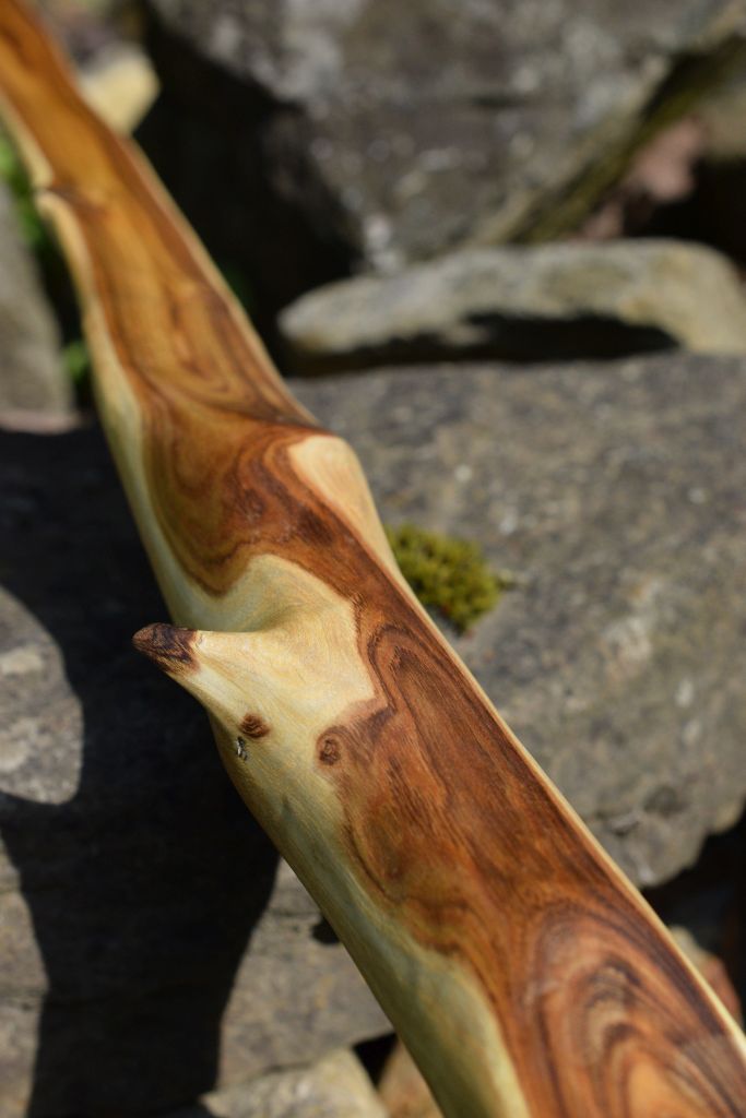

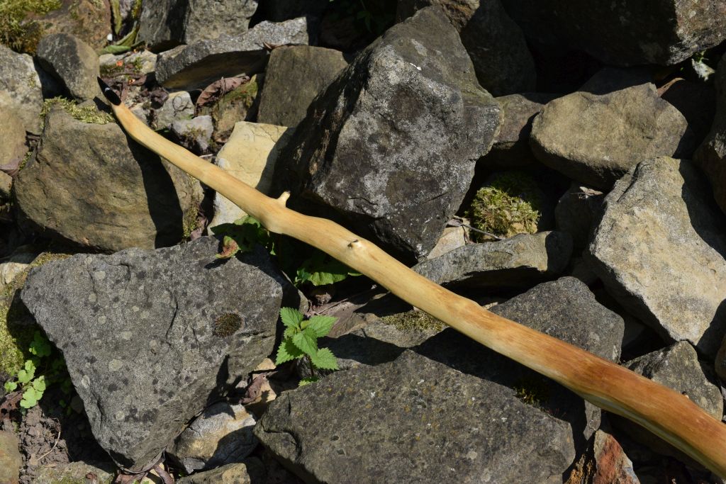

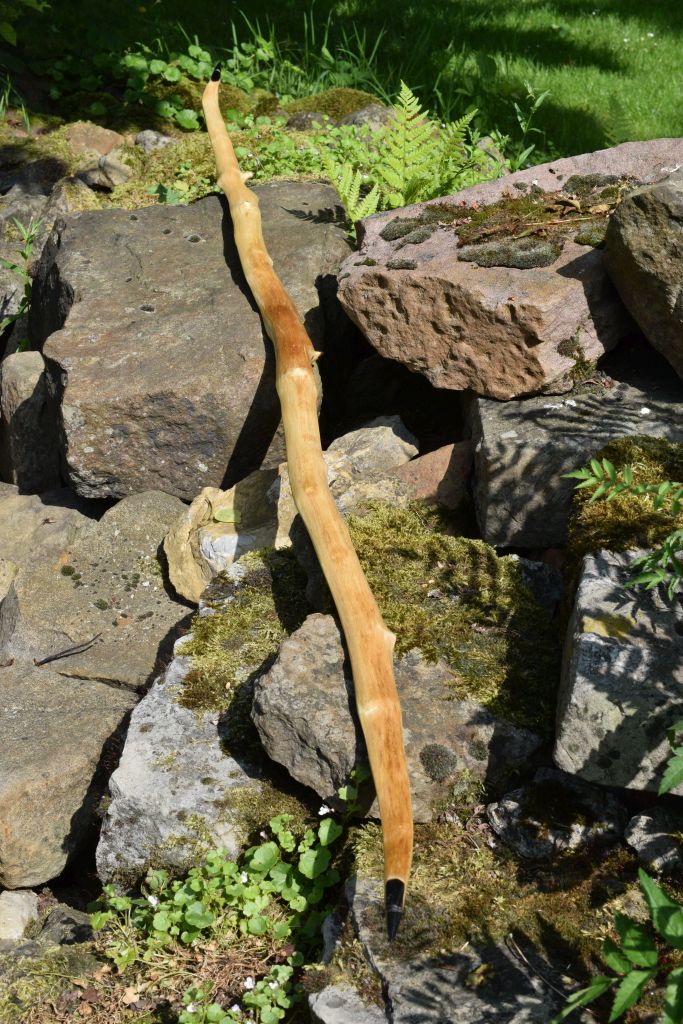

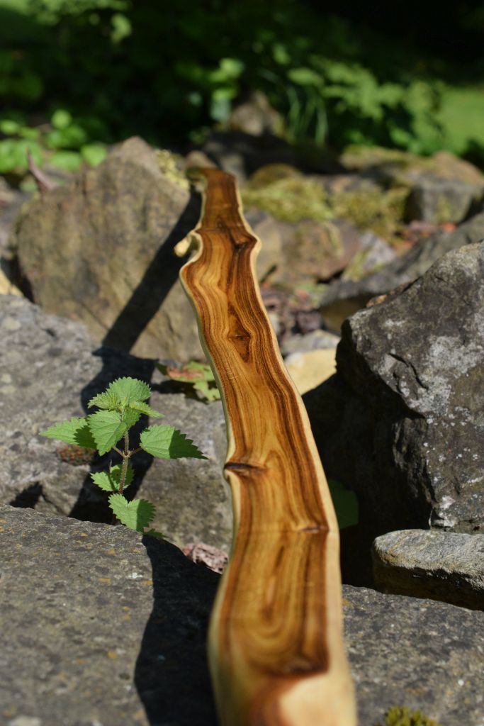

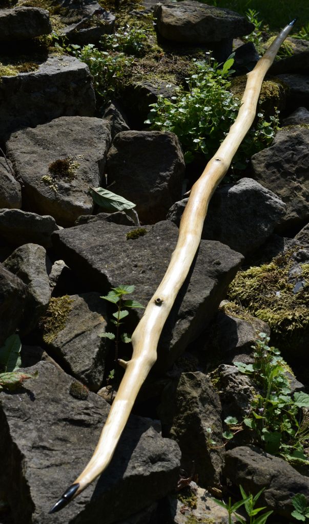

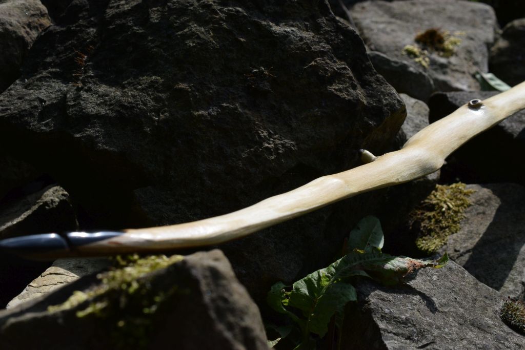

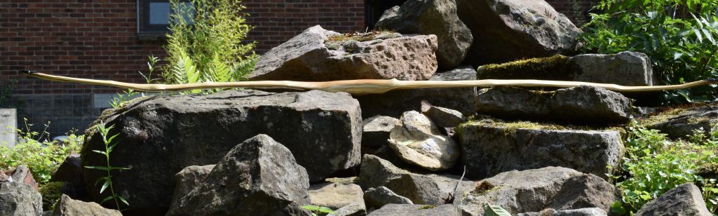

Anfang März konnte ich ein kleines Goldregenästchen ergattern (+ noch ein Dickeres, das zeig ich in nem Jahr oder so :), aus dem ich nu einen Bogen gebaut habe. Optimal is das Holz sicher nicht, aber das Holz ist so schön, ich musste es einfach versuchen.
Der Breitentaper ist bei dem Ästchen quasi entfallen, hab einfach an jeder Seite ein paar Milimeter weggenommen, letzten 20cm dünner werden lassen, fertig.

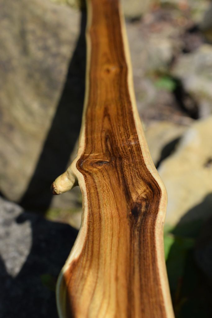

Ich überlege mir noch, ob ich den Bogen für den BdM zulasse. Der Splint (musste ich drauflassen, ich habe gerade so den Markkanal entfernt. ohne Splint wären es vllt. 10lbs geworden) hat sehr dünne Ringe (<1mm)und ist sehr porös, teilweise ging er beim Entrinden mit der stumpfen Seite des Ziehmessers mit ab. Deswegen ziehe ich den Bogen auch nur bis 23" und wird eher ein Wallhanger (zu schön als dass ich ihn brechen sehen will) Was meint ihr?
Genug gelabert, Biiilderrrrrr und Daten
Länge. 1,54m
Gewicht: 420g

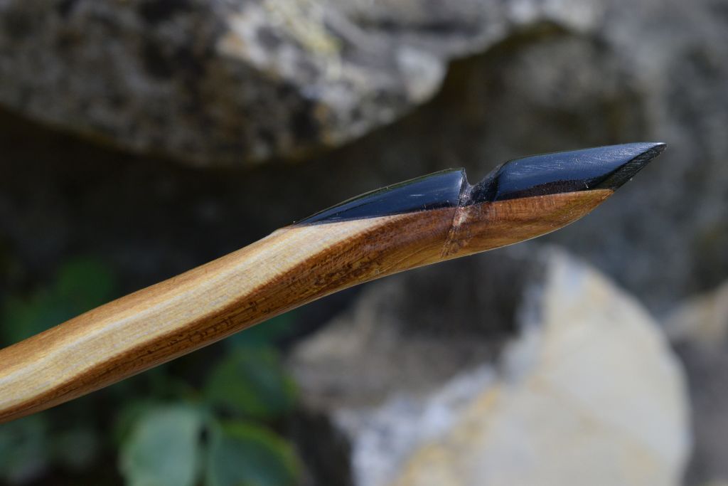

Overlays aus Horn
Finish: Danish Oil

Alter, mir steht die Klappe offen.
Gerade den Splint/Kern-Kontrast finde ich unglaublich schön. Superfeines Dingelchen.

Doch, mach' ihn in den BdM. Ich finde Deinen Bogen soouuultrageil. ;D Der ist wirklich schön geworden. Und wie jetsam sagt: Das Holz und der Kontrast ist genial. So ein Bogen noch einmal in sagen wir mal 50+x#@28" - whooaaah!

ein sehr hübsches Stück hast du da abgeliefert :) Da passt alles zusammen!
2 Kritikpunkte (naja, eigentlich nur einer und eine Anregung ;) ) zum Meckern auf hohem Niveau:
1. an der sehr schönen Hornnocke hast du noch Raspelspuren... :P
2. Trau dem kleinen ruhig mehr Auszug zu. Vielleicht dabei die steifen Stellen an den Ästen noch ein bisschen mehr kommen lassen. Bei steifem Griff und der Länge müssten eigentlich auch 25" drin sein.

Hallo Rotzeklotz, der iss wirklich sehr hübsch geworden. Nette Details, wie z.B. die stehengelassenen Äste. Die Hornoverlays gefallen mir formal sehr gut. Mit jedem Mal mit dem hier Goldregen präsentiert wird, bekomme ich mehr Lust auf das Holz - es iss schlicht und einfach wunderschön.
