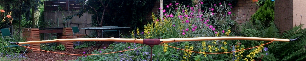

abgespannt - der obere WA hatte leider ne Deflexe Stelle - kann ich gar nicht leiden

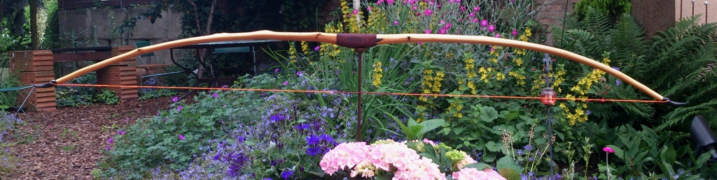

Standhöhe - wie fast immer relativ niedrig

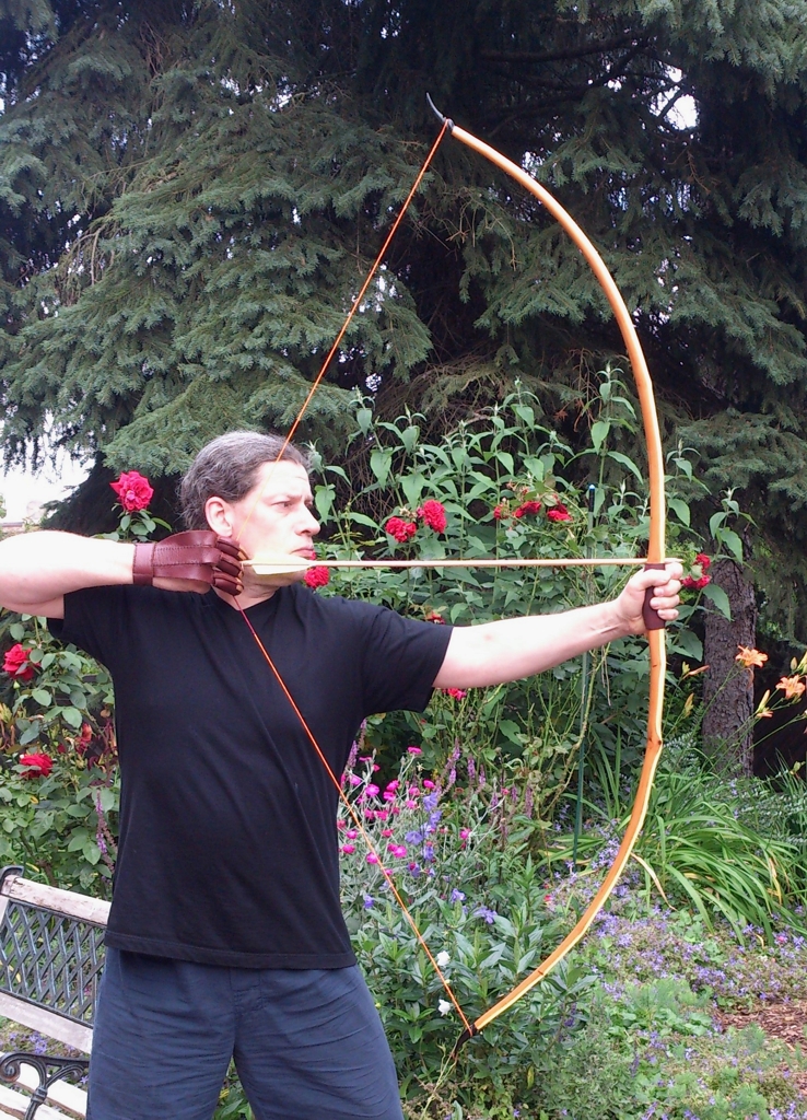

Und der Vollauszug bei 28" (AMO)

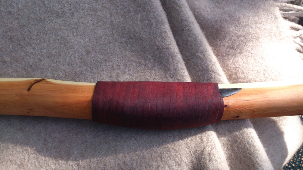

Griff mit geschnippelten Lederriemen fest bezogen
Nochmal Griff - geile Farbe :-))
Griff die 3. und der nur aufgesetzte arrowpass aus Schafhorn

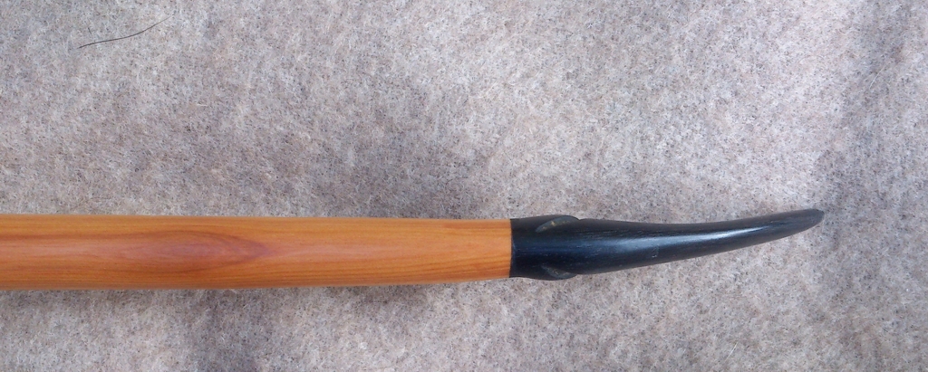

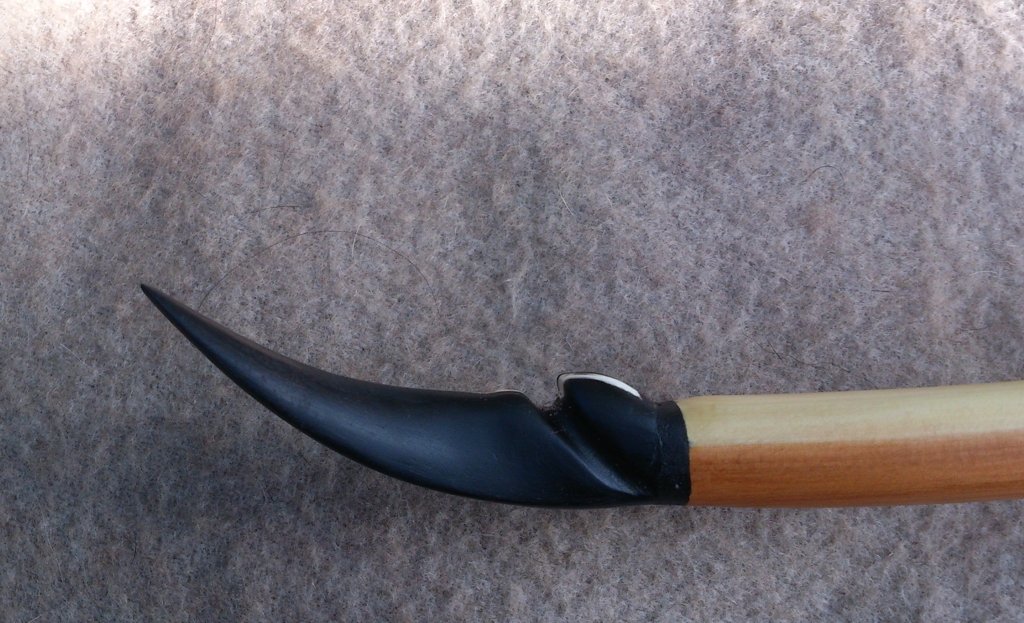

Nocken aus Schafhorn - die Obere
Nochmal die Obere mit Spannkerbe

Die untere Nocke
Die untere Nocke
Nochmal die Untere
Nochmal die Untere
Uuund nochmal
Uuund nochmal

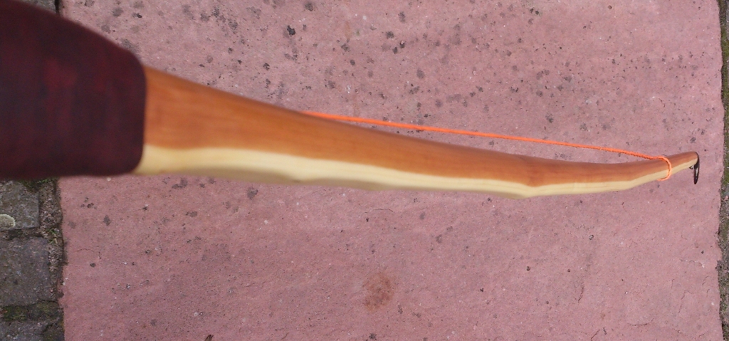

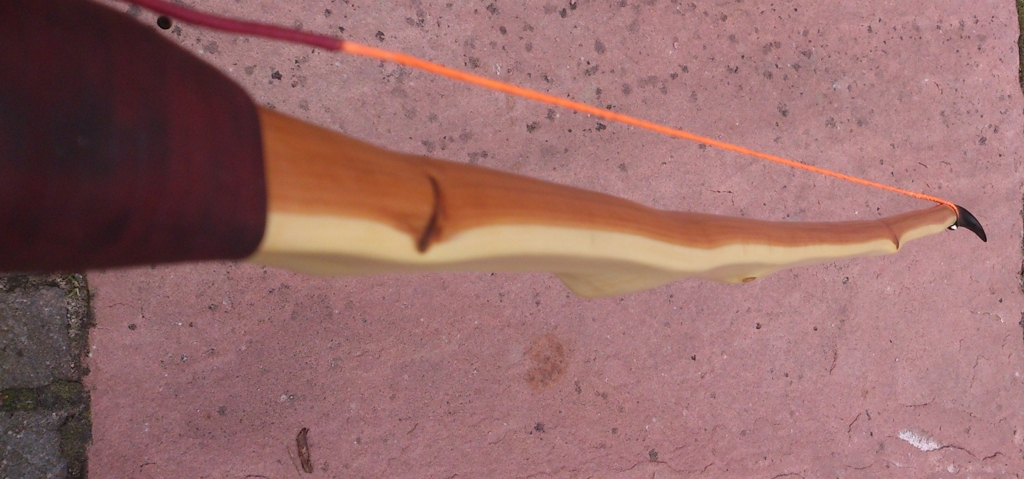

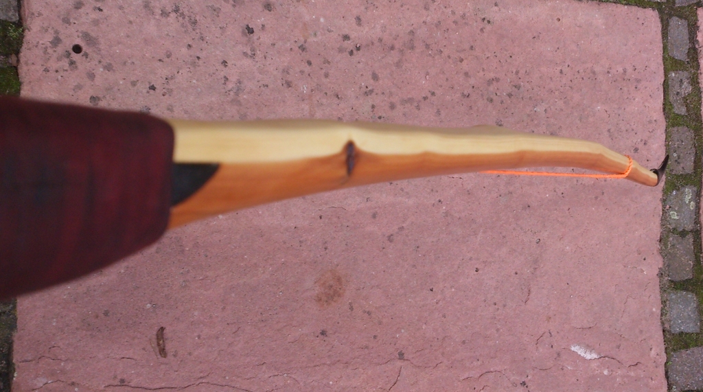

Noch die Seitenprofile der WA - der Obere
Und die andere Seite
Und der untere WA
Und der untere WA
Und auch hier die andere Seite

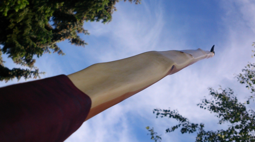

Dann mal noch die Rückenansicht abgespannt (vollkommen überbelichtet, aber man sieht das Profil gut)

Alles in allem bin icht ganz zufrieden, allerdings biegt mir der untere WA Griffnah etwas zuviel - naja.
PS.: die Nocken hab ich absichtlich nicht auf Hochglanz poliert - fand ich unpassend

die Verarbeitung ist wie immer Extraklasse, vor allem die Nocken, aber auch das Griffleder gefällt mir sehr gut.

bisher war ich in die nocken eines hier ansässigen bogenbaurs verliebt.
aber jetzt revidiere ich .... deine nocken sind der oberhammer !
die form ist ja endge*l !!!

Schön gefällt mir richtig gut und auch der Tiller ist ok
Nur die Klebefuge der Nocken würde schöner gehen ;) ist aber keine Kritik. Du baust mitlerweile echt Hammer Bögen weiter so beim nächsten mal dann bitte 100#

muchas gracias, caballeros. Die Klebefuge - ja, ja die hat einfach den Hintergrund, dass die Nocken für nen anderen Bogen bestimmt waren, schon fertig gearbeitet und zu klein für diesen hier. Und da hilft mir dann immer pigmentiertes Epoxid ;D
