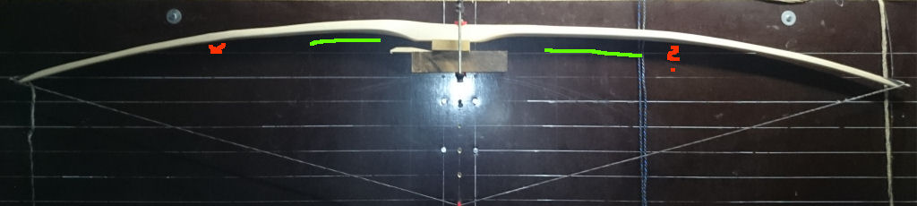

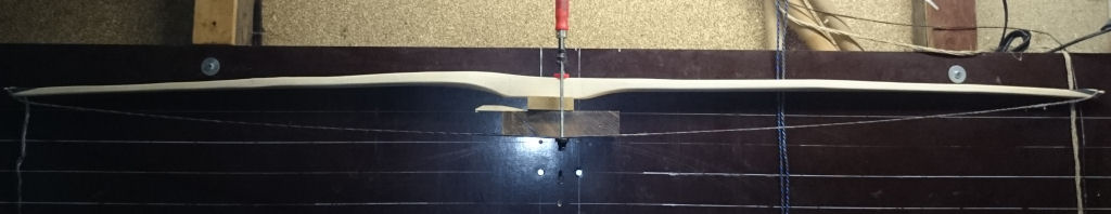

Mahlzeit Leute.
Ich habe jetzt schon einige Tage am neuen Bogenholz rumgeschnitzt und auch schon etwas getillert. Allerdings war das wieder sehr ernüchternd da ich bereits jetzt an nem Punkt bin wo ich nicht so recht weiß links oder rechts, wegnehmen oder nicht...ich denke einige wissen was ich meine. Deshalb muß ich wieder einmal demütigst um eure Hilfe bitten. ::)
Eschelangbogen 180cm lang und ca 4cm an den Fadeouts 1cm an den Tips, voll pyramidial.
In der Mitte vom linken Wurfarm ist ein kleiner Ast deshalb etwas mehr Holz stehen gelassen.
MfG LR
Ilmarinen
Beiträge: 1248
Re: Esche angepeilt 35#28"
Beitrag von Ilmarinen »
Ich würde ihn griffnah noch ein Bisschen biegen lassen.
Dann auf halbe Standhöhe bringen. Da sieht man mehr.
Dann immer wieder etwas pumpen und nacharbeiten bis sich ein schönes Bild ergibt.
Viel Erfolg.
Jörg
Kemoauc
Beiträge: 1356
Hat Dank erhalten: 26 Mal
Beitrag von Kemoauc »
Hi, LemanRuss,
zeig doch bitte mal ein paar Bilder mehr, vor Allem schärfere.
Bei dem geringen Auszug ist nicht gerade viel zu erkennen.
Falls er sich nur unter brutaler Kraftanwendung weiter ziehen lässt, lass es erstmal und verpass ihm einen Dickentaper , bis er sich weiter ausziehen lässt.
Grusz,
Kemoauc
Ah, Ilmarinen war schneller ;D

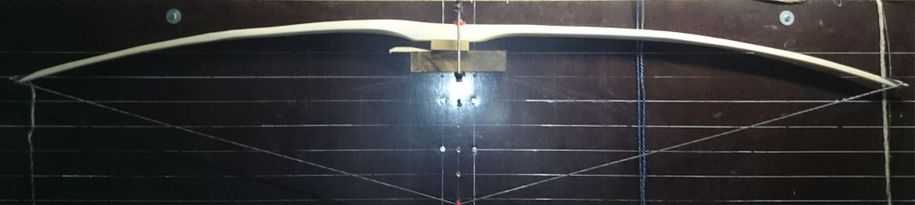

Moin FCler.
Hab heute morgen nochmal losgelegt und ä bissl gekratzt. Ich kann ihn jetzt insgesamt um einiges leichter pumpen. Links beim Kreuz ist der kleine Ast (ich weiß das Bild ist wieder nich so doll ::) ). Rechts beim roten Fragezeichen würde ich ungern noch etwas wegnehmen. Es ist zwar kein Knick wie es auf dem Foto aussieht aber trotzdem ist der Bereich dort schon relativ dünn. Sollte ich jetzt noch links und rechts vom Griff wegnehmen?
Was ich noch vergessen hab zu sagen der linke WA soll der Untere werden, weil der mit 82cm ca 4cm kürzer ist als der Rechte.
MfG LR
Ast
Ast
ralfmcghee
Beiträge: 2019
Beitrag von ralfmcghee »
Hallo Leman,
meine Beiträge muss man zwar immer mit Vorsicht genießen, aber hier mal mein kleiner Input: Links außen (uWA) würde ich ein klein wenig Holz abtragen. Dass Du ganz sachte vorgehen musst, weißt Du ja. Viel Erfolg und
Ralf

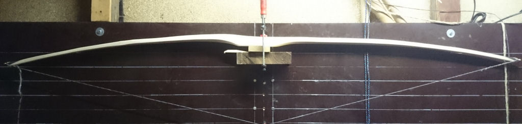

Wie dick sind die WA an den Fade out, Mitte und Tips?
für 35# sind 2 cm an den Fade out und 1,7 cm in der WA-Mitte ganz gut als Richtwert für den Beginn - ist aber bei jedem Holz unterschiedlich - sind wie gesagt nur ungefähre Angaben.
Der Tiller sieht gut aus, ich würde schon bald auf halbe Standhöhe gehen - aber nicht mit mehr als dem gewünschten Zuggewicht belasten.
Gruss Thomas
