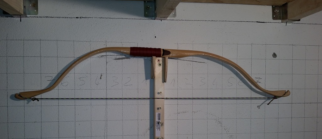

Munter drauf losgeschnitzt und einen Bogen mit Recurves gebastelt....
Leider n Weng zu straff ..... um die 20# @ 20" und bei 20" auch etwas perverses Biegeverhalten (ist ja nur 100cm lang)
aber da es mein erster "echter" (ja... Rattan ist kein Holz aber immerhin hab ichs geshnitzt) Bogen ist hab ich ihn schick geschliffen und gelackt...

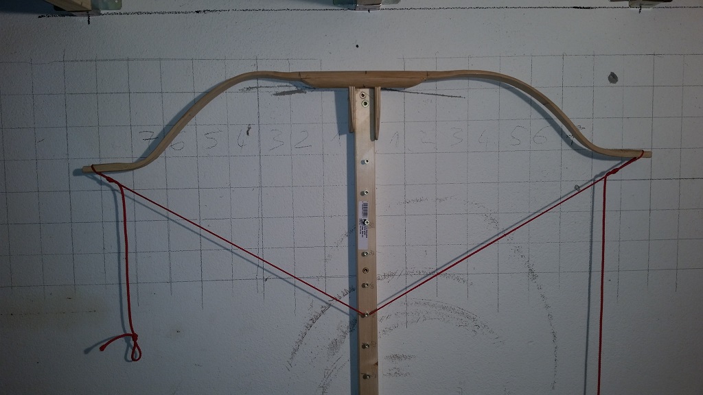

Dann 2ter Versuch Stöckchen halbiert, mittig Griff aufgeklebt... und noch eine Recurve gabastelt....
Verhält sich wie eine lauwarme Riesenkrakauer.... das war nix.

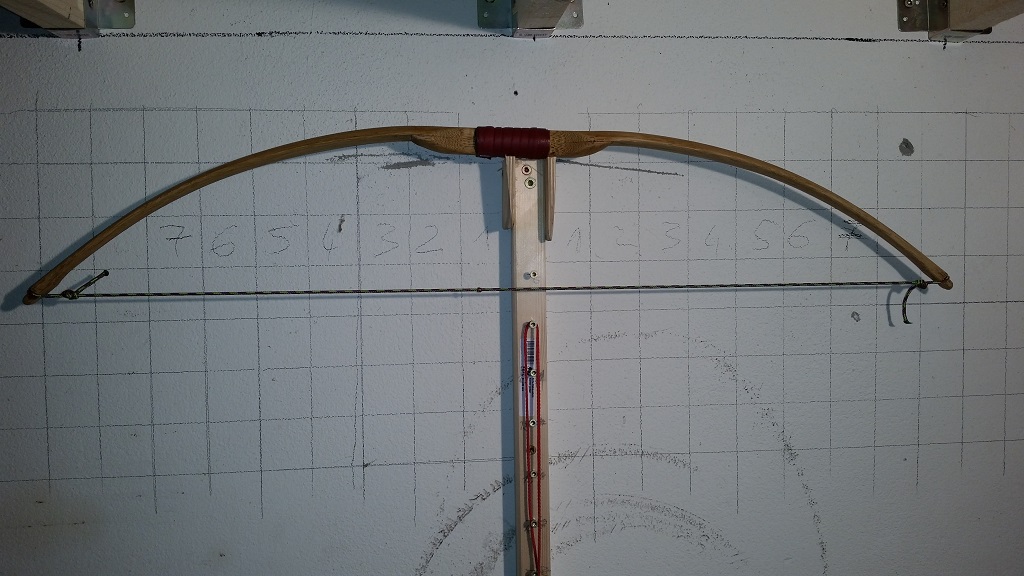

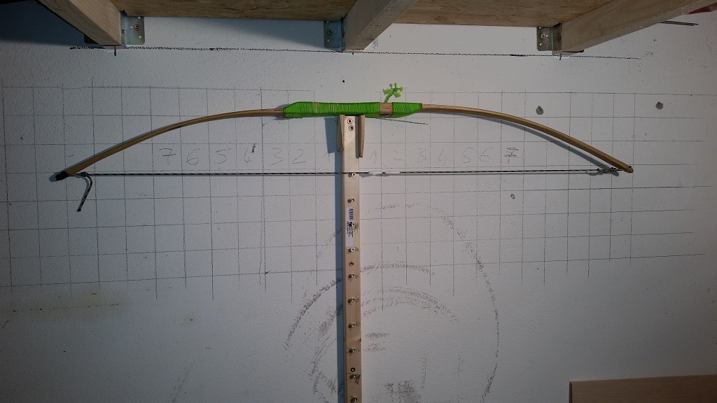

die 2te Hälfte vom halbiertem Stäbchen genommen und einen ganz einfachn Bogen draus geschnitzt....
Versehentlich einen Universal(links/rechts)wendebogen draus gemacht, weil ich zuerst das Schussfenster an die falsche Seite geschnitzt hab ... macht aber nix, da im Freundeskreis meiner Mäuse mindestens 2 Falsch... ähm.. ich meine natürlich Linkshänder sind.
Aber mit dem hab ichs dann endlich getroffen... unter 10# @ 20"

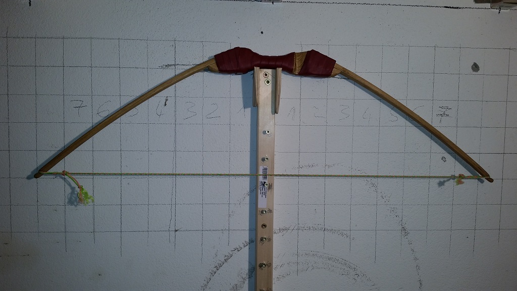

Geht der so halbwegs vom tiller (wenn dass der Richtige Begriff für halbwegs passenden Wurfarmverlauf ist) oder ist das bei so nem laschen Rattanstöckchen eh Wurscht?

@Grombard: Nicht verzagen, aber alle Bögen sind komplett vertillert. 8)
Die Herstellung eines Kinderbogens für Vierjährige erfordert sehr viel mehr Feingefühl und ist schwieriger als ein Bogen für Erwachsene, weil:
- Die Anforderungen sind höher (unkaputtbar auch bei weit größerem Auszug)
- Die Bögen sind oder sollten filigraner sein und sind demnach schneller vertillert
- Auszugsgewicht und Bogenlänge bewegen sich jenseits der normalen Standards und man kann sich da auch schlechter reindenken und die Bögen testen
- Die Herstellung der passenden Pfeile sind eine echte Herausforderung, denn man kann sie nicht kaufen. In der Regel werden echte Prügel im filigranen Bogen verschossen und das beißt sich sehr mit dem Spinewert.
Vorschlag: mach bei den Haselbögen weiter. Ordentlich lang lassen, das Zuggewicht darf auch gerne höher ausfallen bei 24", denn meist wird ja doch nur auf 20" gezogen. Und dann tillern, tillern, tillern, bis sich das Ding biegt wie ein Großer, über die ganze Länge, schön harmonisch. Wenn man den Haselstock gleich in den Rohling schnitzt (= Haselstave) und dann, während er trocknet, weiter bearbeitet, dann ist das Teil schnell fertig und trotzdem rasant bei langem Auszug. Nicht vergessen: nach jedem Schnitzen den grünen Stab rückwärts spannen, ca. 10 cm Standhöhe. Und immer fragen hier im Forum... ;)
Zur Frage: Der letzt gezeigte Bogen biegt zu nah im Griffbereich, dort, wo das Griffstück endet. Griffteil absägen und neues, wesentlich längeres (30 cm) aufkleben mit einem laaangen Fade-out. Abraspeln kann man immer noch.

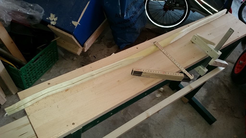

hab mir jetzt parallel noch einen Haselstab organisiert.... gar nicht so leicht zu finden ... bin 2km den Radweg lang bis ich was halbwegs taugliches gefunden hab :-\
bis auf die Mitte abgezogen
und dann gepellt und die Seiten n paar Millimeter weggenommen (und nein, der obere WA ist nicht halb so lang... irgendwie verzerrt das Handy derbst die Perspektive :-[ )
Jetzt erstmal ein-zwei Wochen liegenlassen?
Oder kann ich damit schon irgendwie weitermachen?
Der dicke 40mm Manau den ich jetzt noch angefangen hab dürfte nach apaloosa ein deutlich zu breites Griffstück haben.... also auf beiden Seiten noch 5cm nach innen faden ?

Servus, den Hasel - Fades und Stirnseiten versiegeln.

Wenn du Rinde abnimmst trocknet er schneller, aber Vorsicht Rücken nicht verletzen ev. mit Spachtel.
Leim nur auf Fade outs und Stirnseiten.
