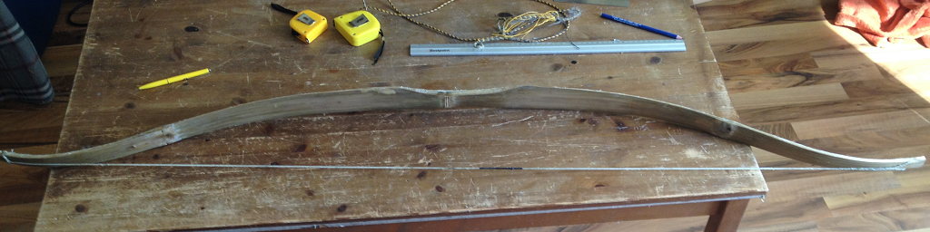

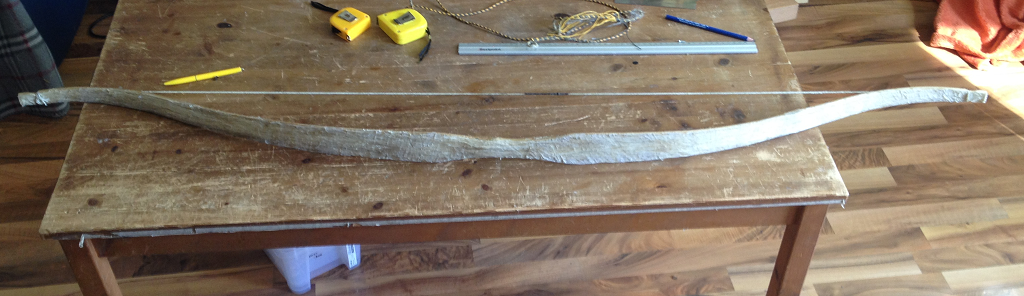

Re: Backing für Bambusbogen
So es es jetzt etwas gedauert, aber ich habe beschlossen, daß die Sehen jetzt ausreichend getrocknet ist
Ich hab das ganze jetzt fertig getillert (bin noch nicht wirklich zufrieden) und zur Probe geschossen.
Hier mal die groben Daten:
Länge: 152cm/60"
Gewicht: 560g
Zuggewicht: 19,5kg/43# bei 28"
Hier ein Bild der Zuggewichtskurve
Pfeilgeschwindigkeit (27g/Pfeil): 140fps (gemessen mit Archery Chrono für iOS (also sehr unsicher))
Also alles in allem bin ich noch etwas unzufrieden, er ist nicht wirklich schlecht, aber noch ausbaufähig. Ich denke die Tips sind noch etwas zu schwer, die werde ich denke ich noch etwas schmaler machen, außer jemand hat eine bessere Idee. Sollte ich sowas noch mal bauen, glaube ich, daß ich entweder die Recurves etwas stärker machen würde (also kreisförmiger), oder das ganze ev. 5 bis 10 cm kürzer machen.
Ansonsten muss er halt noch "aufgeräumt" und gefinished werden.
P.S.: Sorry die Fotos sind wie immer furchtbar.
Naja, die Bilder sind nicht schuld, es ist immer der Fotograf!Whiskysour hat geschrieben: P.S.: Sorry die Fotos sind wie immer furchtbar.
Nun zum Bogen: Länge, Zuggewicht und Performance gefallen mir ganz gut. An dem Finish kann man noch arbeiten, hast du aber selbst geschrieben. Der Sehnenbelag hätte etwas ordentlicher aussehen dürfen und sollte auch in der letzten Phase eine Glättung bzw. Wicklung erhalten (Hosengummi).
Noch kürzer würde ich den Bogen nicht machen; das geht auf Kosten des Komforts. Man kann sicher problemlos noch eine Sehnenschicht auftragen und man könnte die Enden leichter machen und auch mehr einbiegen.
Insgesamt guter Ansatz und wohl auch erfolgreiche Ausführung. Pfeilgeschwindigkeit sollte man nochmals testen.
LG,
Jo
Ich hätte etwas klarer schreiben sollen, daß der Bogen gerade vom Tillerstock kommt und noch einiges gemacht werden muss. Die ganzen Sehnenfädchen die noch rausstehen, das Backing muss noch geschliffen und glänzend gemacht werden (Hautleim + Taschentuch), die eine oder andere Epoxispur, wo ich ein Wurmloch gefüllt habe, muss weg, der Bauch hat noch reste von der Bambusdeckschicht, eine Lackierung (vermutlich Harz und Schellack) usw.. Nur vorher möchte ich ihn ein paar mal geschossen haben, damit ich keine Überraschungen erlebe und die ganze Arbeit noch mal gemacht werden muss. Wenn ich das dann alles gebe ich mir auch mit den Fotos auch mehr Mühe (i.e. ich bitte jemanden die Fotos zu machen
Das Backing finde ich eigentlich gar nicht so schlecht (natürlich habe ich schon viel bessere gesehen), aber es ist noch völlig roh, so wie es aus der Wickelung (alte T-Shirts kam) kam. Ich muss auch gestehen, daß ich aus Zeitgründen das Backing auf einmal gemacht habe und ab der 3. Lage habe ich immer Probleme die Sehne ganz gerade drauf zu bekommen, da beginnt die ganze Sache zu rutschen und es gibts bei mir immer leichte Wellen (vor allem wenn die Sehnenstücke recht kurz sind). Falls jemand einen Rat dazu hat würde es mich freuen!
Wie würdest du die Enden weiter einbiegen wenn schon Sehen drauf ist? (Daran werd ich vermutlich aber nichts mehr ändern, da ist mir das Risiko zu groß.)
Wie würdest du/ihr die Enden leichter machen, bzw wie viel würdest du/ihr von den Seiten weg nehmen/wie dünn die Spitze machen? Auch wenn ich es nicht immer rüber bringe bin ich durchaus Dankbar für andere Meinungen.
Das mit der Pfeilgeschwindigkeit ist so eine Sache: Ich glaube die App die ich verwende ist ganz brauchbar, aber leider gibt es sie nicht mehr im österreichischen AppStore (vielleicht im Deutschen, auf jeden Fall noch im Amerikanischen) und auch nicht für Android, aber wenn sich jemand damit auskennt wie man das umgeht, wäre es toll die App mit einem Chrono zu vergleichen.
