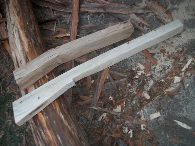

Re: Erste Armbrust, brauch bestimmt etwas Hilfe
Hallo,DerFlixxen hat geschrieben: Zeig mal ein paar Fotos von deiner Säule, bzw. einen Link zu der Anleitung.
hier mal ein Bild von meinen Rohlingen:
vorn der Pappelrohling, drüber die Eiche für später....
Der Pappelrohling soll meine Versuchsarmbrust werden. Da kann ich nicht viel verkehrt machen, ist ja nur Spielerei zum Üben.
Die Eiche soll mal sowas Richtung Mittelalter werden. Den Stahlbogen bin ich gerade am "dengeln", ist aber momentan zu warm, und zu schönes Wetter, sprich zu hell, da kann man keine Glühfarbe sehen.
Gruß Dieter,
der auch noch einen "Holunderstecken" seit 3 Jahren im Bruchsteinkeller zum gaaaanz laaaaaangsam Austrocknen stehen hat....
