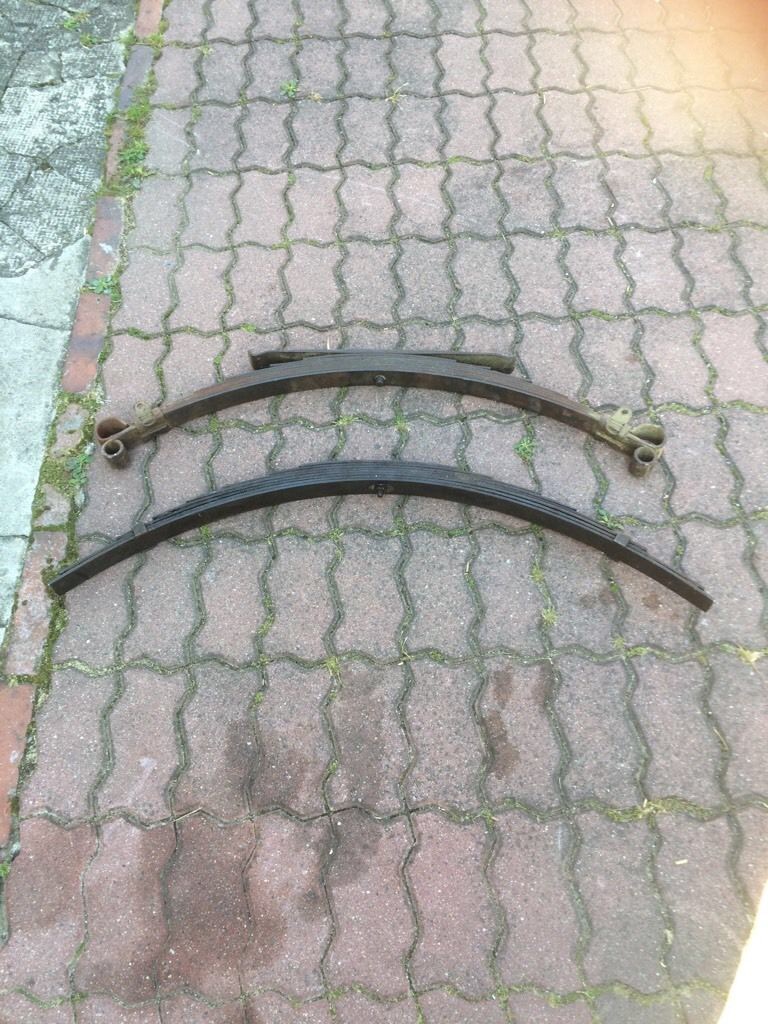

Re: UA Profil für Messerklinge?
Könnte man damit was anfangen ?
Und wie bekommt man die außeinander?
Nü chlor. Wenn se ni grod aus bolnische Budderstohl sin.
Nimm die Flex. Brauchst eh.
Das UA-Zeug kannst vergessen. Zu weich. Das wird nix
Zuletzt geändert von fatz am 14.09.2016, 09:35, insgesamt 1-mal geändert.
Normal ned. Wenn sicher sein willst spann's in Schraubstock ein
Okay - dann Versuch ich das mal zu kaufen :p
Was wäre ein guter Preis für beide ? Der Verkäufer hat 30VB bei ebay drin zu stehen?
Ahso ich haett gemeint du hast die schon.
Wenn welche kaufst wuerd ich eher nicht was aus DDR-Produktion nemen. Kennst jemand der n alten Serie-Landy hat? Der braucht eh alle paar Jahre neue.
Eine andere Moeglichkeit waer eine alte Feile vom Flohmarkt: Weichgluehen, Flex, Schleifen, Haerten
Mit ein bissl Schmieden geht's besser, muss aber ned zwingend sein. Preis so ueblicherweise 2-5Eusen
