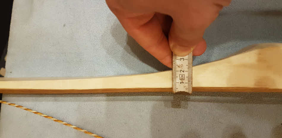

Du hast zwar leider nicht die Griffbreite fotografiert, aber ich hab mal den Meterstab ausgeschnibbelt und damit quer 30mm gemessen. So nun zur Physik:
Die Biegesteifigkeit ist proportional zur Breite * Dicke^3 (3.Pontenz. Also Dicke * Dicke * Dicke )
Dein Wurfarm (Du hast noch am Fadeout gemessen) ist knapp 15mm dick und 38mm macht also
38*15^3=128250
Dein Griff ist 30mm breit und ich rechne jetzt mal mit 20mm, was eh vom greifen schon sehr duenn ist:
30*20^3 = 240000
Ist also sogar so immer noch fast doppelt so steif. Mit 25mm wird sich da nicht nennenswert was biegen.

Ok, danke das beruhigt mich. Hier noch das Bild von der Breite des Griffes:
Wg. Tiller bearbeitung liege ich da richtig?

Beiträge: 7134
Hat Dank erhalten: 305 Mal
Re: Haselflachbogen 3. Versuch
Die Schwachstellen hast richtig gefunden. Links wuerd ich vorsichtig sein. Die schaut arg aus. Da musst du bis deutlich weiter an den Knick hin entlasten.
