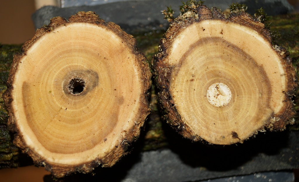

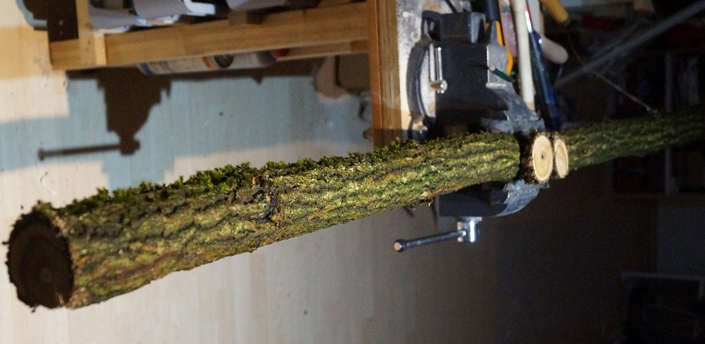

ich war heute im Wald um einige Weidenruten zu ernten zum Körbe flechten, leider gab es nicht viel an dieser Stelle. Damit ich nicht mit lehren Händen wieder nach hause komme habe ich mir 2 schöne Holunder mitgenommen ;D
Beide recht lang und schön gerade der eine mit 5 cm Dicke eher dünn aber da kann man was draus machen der andere mit sehr wenig Ästen und Knubbeln und 175cm nutzbarer länge 6,5 cm Dicke unten und 5,7 cm oben eigentlich ein Traumhaft schöner Holler :) als ich dann zuhause in der Werkstatt war habe ich ihm erst mal ne Scheibe oben und unten abgesägt und dann gesehen das er verfärbungen hat welche der andere nicht hat :o ich schätze mal das der anfangen wollte mit gammeln :-[ denkt ihr das Holz könnte noch was taugen?
So schöne gerade Holunder findet man bei uns in der Gegend nicht all zu häufig wäre echt schade um den schönen Rohling, allerdings will ich ja auch nicht stundenlang daran arbeiten und ihn dann doch zu Brennholz zu machen.
Was würdet ihr mit dem machen? Das sind übrigens meine ersten beiden Holler.

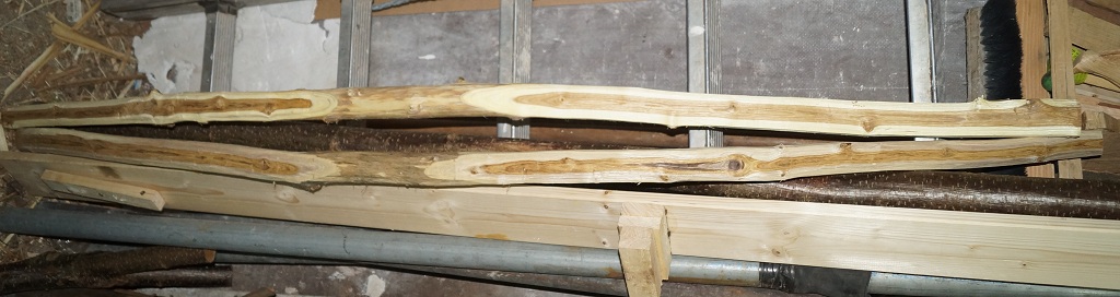

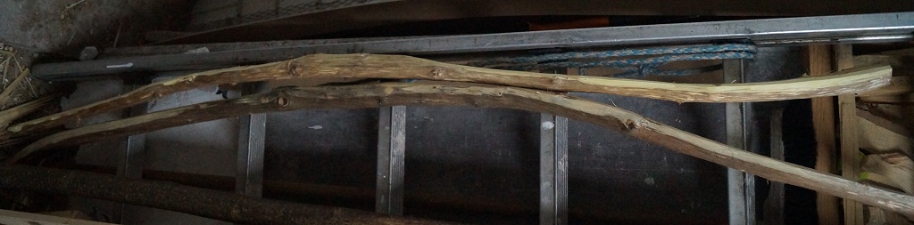

Zudem habe ich noch 2 Goldregenäste mit dem Ziehmesser heruntergearbeitet ob das alledings mal Bögen werden ist fraglich ;D Da lasse ich mir noch einiges an Zeit bis ich mich an solche Schlangen ran traue.
Ich habe noch 2 solche Äste die ich in den nächsten Tagen herunterarbeiten werde.
Der eine hat 15cm gewachsenen Reflex :o ;D und vieke Äste und Knubbel haben sie auch noch.

Den Hollunder würde ich zu Brennholz verarbeiten. Schade drum, aber die dünne Schicht die noch nicht vom Pilz befallen ist gibt wohl keinen Bogen mehr her.
Die Goldregen sehen doch gut aus! Am besten wäre es, im Griffbereich bauchseitig noch einen Sägeschnitt bis auf den Markkanal zu machen. Ansonsten reisst er dort irgendwo und nicht dort wo du möchtest...

Zum Goldregen ich glaube da tut sich nicht mehr viel ich habe ihn als Rundholz schon ein paar Monate stehen gehabt weil ich zuerst dachte das aus denen Stäcken eh nichts Werden würde, als ich vor ein paar Tagen das Holzlager aufgeräumt habe dachte ich das ich da doch evtl einen Bogen drinn sehe und habe sie runtergearbeitet und entrindet das Holz hatte laut Messgerät (ja ich weis sehr ungenau aber gut zum groben abschätzen) direkt nach dem messern nur 18% feuchte und fühlt sich auch recht trocken an. Denkst du das Holz arbeitet noch viel in diesem Stadium?
Würde es reichen wenn ich 0,5-1 cm einsäge oder würde er dann trotzdem noch reißen wie er will?
Grüße Mario
Tante edit sagt : ich habe auch einige Reststücke vom gleichen baum als rundholz recht schnell draußen im Sommer trocknen lassen außer ein paar feine Risse an der Stirnseite wegen fehlender Versiegelung tat sich da auch nichts

Na dann lass ihn ruhig so. Bei dünneren Stämmchen ist das auch immer unproblematischer.

Der Holler sieht aus, als haette er mal eine Verletzung erwischt. An der Scheibe mit dem hellen Mark fehlen auf dem halben Umfang 1cm dick die Jahringe. So einen Holler kannst gleich stehen lassen. Da ist immer der Gilb drin. Holler ist recht anfaellig auf Pilzbefall. Waer ja ein gutes Holz, aber entweder waechst er nach 1.4m ums Eck oder hat Drehwuchs, dass dir schwindlig wird (nur die ehemaligen Wassertriebe sind gerade) oder es ist der Gammel drin.
Krumm & Gut: Ich hab auch manchmal das Gefuehl, je besser das Holz ist desto krummer waeschst es. Nur der Haselmist waechst immer gerade. >:(

Naja ich konnte das von außen nicht sehen das da was fehlt da war ja noch Rinde drum als ich ihn gefällt habe.
Bei Holler schaue ich allgemein nur nach wassertrieben alles andere ist zu 95% verdreht ausser nach astgabelungen wachsen sie auch öfters mal Grad und ohne Drehung aber leider sieht man das von außen meistens nicht.
