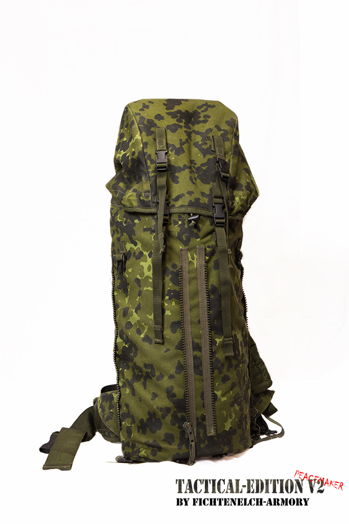

Hallo alle zusammen.
Ich bau ja manchmal auch echte "Großprojekte". Das hier hat fast ein 3/4tel Jahr gedauert.
Ähnliches habe ich zwar schonmal gebaut ...aber noch nie so "extrem".Der zukünftige Besitzer hatte mich auf die Idee gebracht so ein Bogenset mal in einen Rucksack zu "verpacken".
Nach langen hin und her haben wir uns dann für einen dänischen Armeerucksack entschieden (M96) in dem normalerweise Funkgeräte transportiert werden.

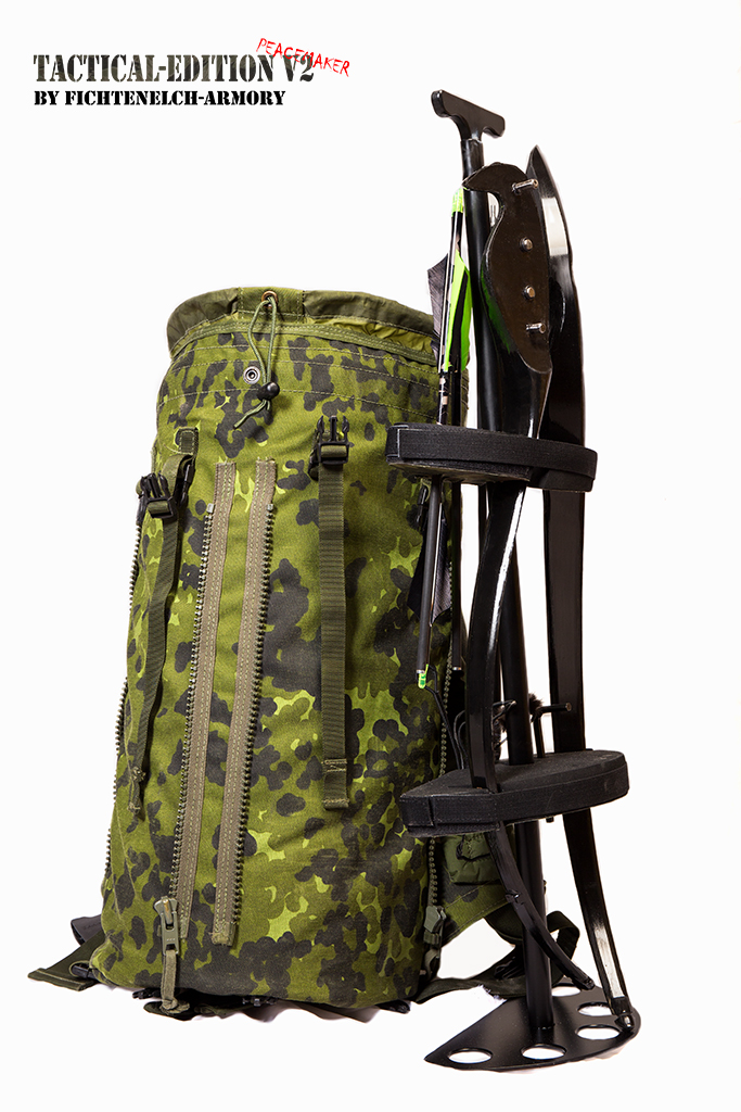

Also "Verstausystem" habe ich mich für ein "Schubfachsystem" entschieden. Das heißt im Rucksack ist eine feste Hülse verbaut in das dann das Rahmensystem geschoben wird.
Das Rahmensystem besteht aus PVC-Rohren mit Halterungen aus Kunststoff und 4 cm Moosgummi. Zur Sicherung sind um die Gummis noch Krettbänder befestigt.
Die Gummis sind ausgeschnitten so das die zwei Bauteile des Bogens und die sechs "Pfeilbruchstücke" Platz finden, die Sehne hat auch ihnen Platz....genauso wie der kleine Inbusschlüssel.Außerdem gibts noch Platz für drei "Spezialspitzen" ...aber die sind noch nicht fertig ;-)
Jab..zum Rucksack...also wie schon gesagt: ein orginal dänischer Armeerucksack der inklusive Haltesystem jetzt 2,7 kg wiegt.
Er hat ne Größe von 77x29x13 cm und lässt sich ganz gut tragen :D

Jab..was soll ich noch sagen... das Teil fetzt schon. :) Ist wirklich sehr "military" und praktisch. Mit seinen 50 Pfund ist der kurze Bogen schon ganz schön schwierig zu schießen und bei 31,5 Zoll wirds auch eng an den Fingern. Aber es geht!!! ;-) Ich denke ich werde für den Bogen noch eine Sehne mit "Schlaufe" bauen ...dann kann er mit mechanischen Release geschossen werden. :) Was ich lustig finde ist die Pfeilauflage: ich habe die geformt wie die Kimme bei einer Pistole und hab links und rechts noch nen Punkt aus Nachtleuchtender Farbe gesetzt. Das sieht in der Dämmerung schon lustig aus :)
So...jetzt kommen die Bilder und dann bin ich auf eure Meinung gespannt :D

PS: Warum sind denn im dritten Foto so "komische" Konturen bei den WA und Pfeilen ? Schlampig mit PS freigestellt ;) ?

Hey hey :) Auf dem dritten Bild liegt das ganze Zeug auf Stoff ...deshalb die "Hügel" :P
