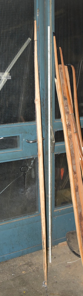

Das Teil ist gut 2 Meter Lang und mit der Standhöhe auf dem Bild kriege ich gerade mal etwas mehr als 1/3 Auszug hin. Dabei zeigt die Zuggewichtswaage bereits 60# an. Mehr bringe ich da auch nicht heraus bzw will und traue ich mich auch noch nicht zu ziehen.

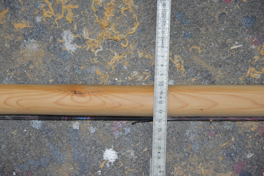

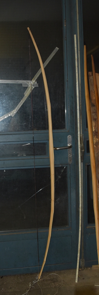

Der Bogen und Sehnenverlauf mit Standhöhe 4" 10cm

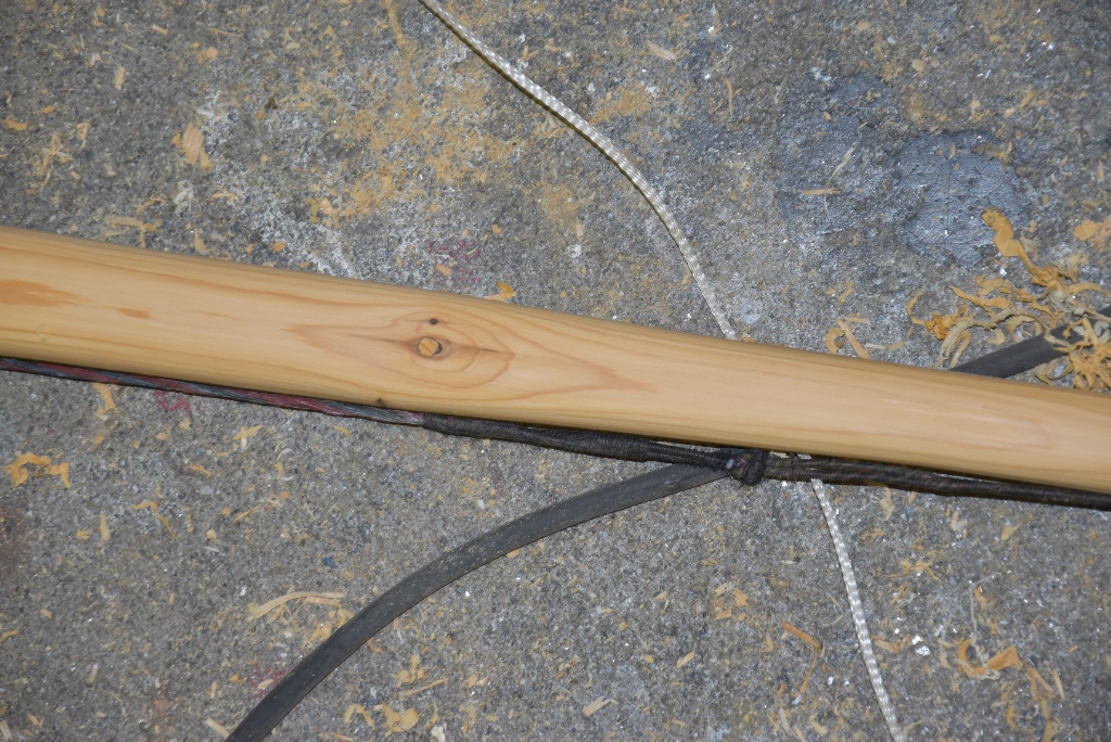

Der reparierte Totast

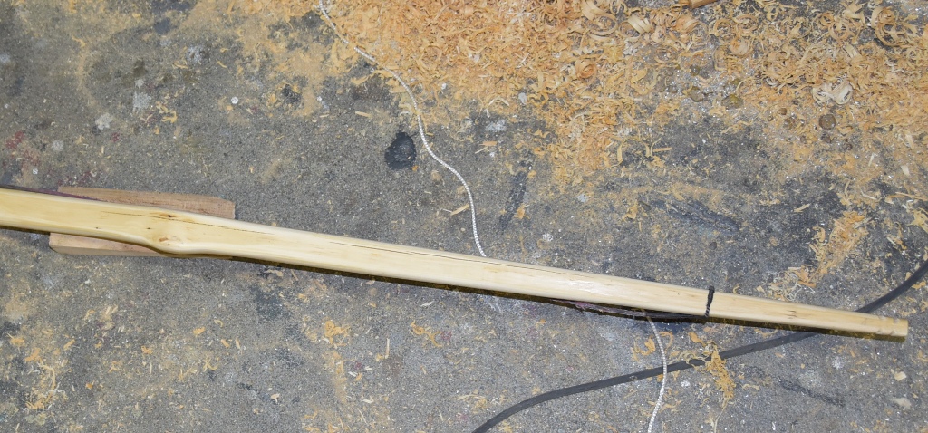

Ein Riss in der Bauchseite wahrscheinlich vom Spalten her
Die Jahrringe im Griffbereich
Die Spannungsrisse im Rücken
Links im Bild die Verdickung, darunter liegt der Totast

Der geflickt Totast ist überhaupt kein Problem.
Der Riss in der Bauchseite iss für mich unbekannt - sieht gefährlich aus, weil der so arg quer zu den Ringen läuft und tief sein könnte. Steck doch mal ne Nadel rein und kuck wie tief der Riss iss
Die Längsrisse würd ich mit hart eingestelltem UHU300 auffüllen, dann halten die.
Bin ja kein Eibe-Profi, sag aber trotzdem meine Meinung:

Und was ich noch interessant fände - so wie die Standhöhe für mich aussieht, würde das ein Peitschen-warbow werden.

Die Risse habe ich mit Epoxy gefüllt. Der am Bauch gefällt mir auch nicht so. Darum die beiden kleinen Bohrungen damit das Epoxy besser einfliesst.
Der Riss am Bauch ist im Griff. Den lasse ich dicker, ist wohl besser so.

Der Bogen ist noch lang, daneben steht ein Meterstab 2m, und in der Mitte beginnt er sich erst zu biegen.

... hab ich so gemacht, noch am rohen Stück, und sogar die Risse, wenn sie gefüllt waren ein wenig in den Schraubstock gespannt und wieder geöffnet um das Epoxy tiefer ins Holz zu pumpen.
Mich sorgt eher der Totast. Der geht nicht durch den ganzen Wurfarm, der ist oben geschlossen. Auf dem Bild sieht man aber an den milchigen Stellen, dass da der Faserverlauf völlig verwirbelt verläuft. Da fürchte ich mich mehr vor Stauchbrüchen. andererseits würde ich ihn lieber seitlich abschleifen.
