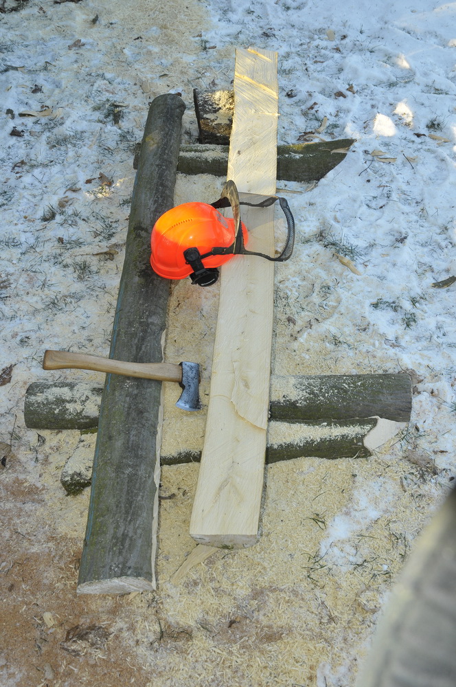

Servus,
brauche eure Hilfe, hab gestern meine Hainbuche die ich vorigen Winter gefällt habe zerteilt.
Hab nun 2 Staves 180 cm lang, 7 cm Breite - das Holz ist hart und schwer wie kein anderes - der Rücken ist schön flach und hat keine Äste oder andere Unannehmlichkeiten.
Die Jahresringe sind allerdings sehr dünn.
Welches Design ist am besten?
Geht es auch ohne Backing?
wenn nicht - wass soll ich als Backing nehmen, hätte Rohhaut und Leinen zur Wahl?
Gruss Thomas

Re: Hainbuche Backing oder nicht
Rohhaut - aus Sicherheitsgründen: Wenn Hainbuche explodiert, dann richtig...
Und da sie nicht besonders drucktolerant ist - wohl aber druckfest - wäre Leinen eher kontraproduktiv.
Hallo Thomas,
ich habe eine Hainbuche mit max. Breite 4,8cm auf 0,9cm an den Tips semipyramidal gebaut. 182cm lang 51#
Das hat gut funktioniert.
Ich bin der Meinung der Bogen lebt noch.
Müsste beim Besitzer mal nachfragen.
@ Squid: Klär doch bitte einen Unwissenden auf.
Nicht besonders drucktolerent aber gleichzeitig druckfest?
Ich bin ein bischen verwirrt.
Magst du erklären was du meinst?
Mit Gruß
Gringo
Mit Gruß
Gringo
- Blacksmith77K
- Beiträge: 6025
- Hat Dank erhalten: 3 Mal
Druckfest ist 'mechanisch' zum Beispiel Eiche, Robinie, usw. Dort wo es schwer fällt den Fingernagel rein zu drücken.
Eibe ist enorm Drucktolerant, aber mechanisch nicht druckfest.
Drucktolerante Hölzer haben selten Probleme mit Stauchrissen. Druckfeste haben keinen Toleranzbereich, die halten oder zack, Falte...
Nebenbei, Hainbuche ist unter Hickory sehr performant.
Servus,
Dann Probier ich halt mal einen Flachbogen Halbpyramide.
Den Bauch ganz flach machen oder eher oval?
Gruß Thomas
Gruß Thomas
Glas ist enorm Druckfest, aber nicht besonders Drucktolerant.
Gummi ist enorm Drucktolerant, aber nicht besonders Druckfest.
Die Druckfestigkeit gibt an wieviel Widerstand ein Material einer mechanischen Beanspruchung entgegen setzt.
Drucktoleranz sagt aus, wie gut das Material eine mechanische Beanspruchung übersteht ohne Schaden zu nehmen.
Sinngemäß gilt das gleiche für Zugfestigkeit und Zugtoleranz.
Für Bögen bedeutet das, man muß einen guten Kompromiss zwischen diesen 4 Eigenschaften finden, Druck- und Zugfestigkeit bringen die Leistung, Zug- und Drucktoleranz sorgen für die Dauerhaftigkeit und Langlebigkeit von Bögen.
- Beiträge: 3370
- Hat gedankt: 20 Mal
- Hat Dank erhalten: 146 Mal
Heidjer hat geschrieben:Glas ist enorm Druckfest, aber nicht besonders Drucktolerant.
Gummi ist enorm Drucktolerant, aber nicht besonders Druckfest.Gruß Dirk
Man lernt hier wirklich immer wieder was neues und das gefällt mir hier wirklich sehr gut.

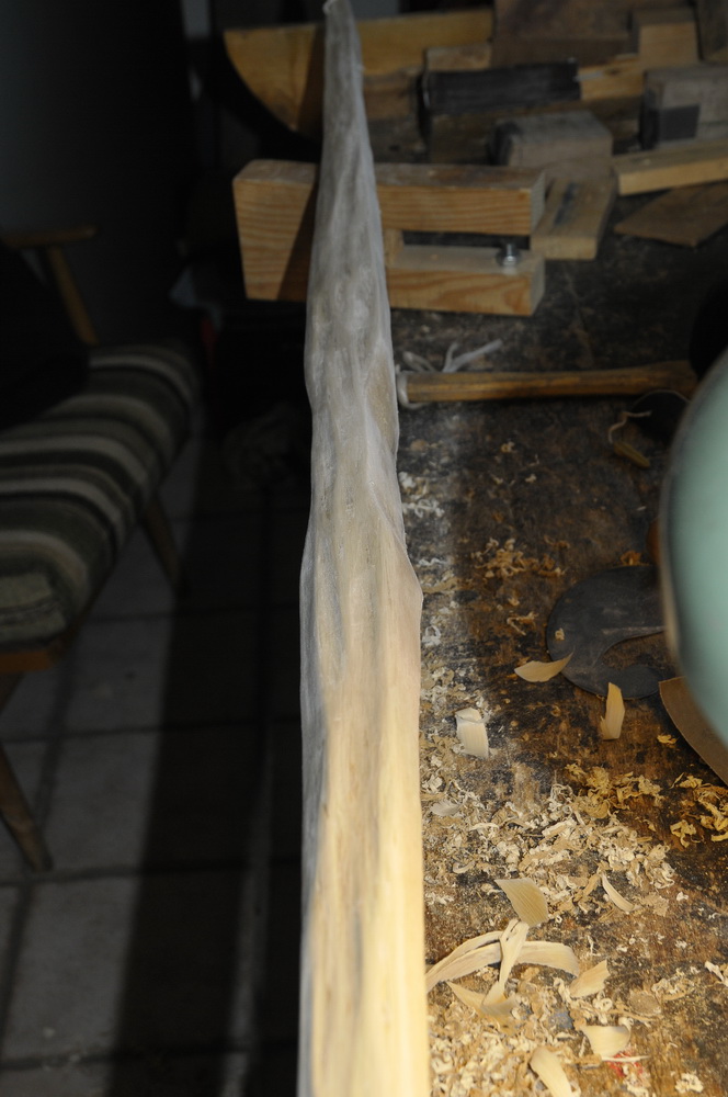

Servus, hab gerade meiner Hainbuche den Rücken freigelegt und dabei sind tiefe Furchen aufgetaucht.
Sind die Falten normal oder hat die eine Krankheit - dabei hat der Rücken so schön ausgesehen.
Oder soll man den Rücken flach machen und Backing darauf?
Gruss Thomas
Gruss Thomas
- Tom Tom
- Beiträge: 3983
- Hat gedankt: 6 Mal
- Hat Dank erhalten: 34 Mal
Spannrückigkeit ist normal bei Hainbuche
Lg Tom Tom
Lg Tom Tom
Denke hainbuche muss so aussehen sonnst ist es keine
C. Morgenstern
C. Morgenstern
