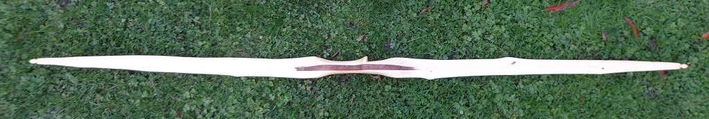

Habe nun tatsächlich meinen Holler fertigstellen können.
Da steckt gefühlt mehr Zeit drin als in allen andern Bögen bisher zusammen.
Wirft traumhaft ... fühlt sich gut an... riecht gut... schmeckt... äääähm... ich schweife ab.
Hollunder fühlt sich irgendwie "besser" an als Hasel... Nur brauchbare Staves zu finden ist wie die Suche nach dem Heiligen Gral.
Seit dem hier nix mehr bekommen :'(
Na wie auch immer...
NtN hat er 167cm
Geschmeidige 55# bei 28"
Sehne ist 16 Strang B50
Grifffüllung und Nocken aus Baumarktakazienleimbrett
Wiegt 810g mit Sehne
Finish bis zur völligen Erschöpfung mit 240-600er Papier, dann Stahlwolle, dann 3x Leinölfirnis

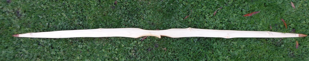

ein Bogen beim entspanntem Abhängen
Bauch
Rücken

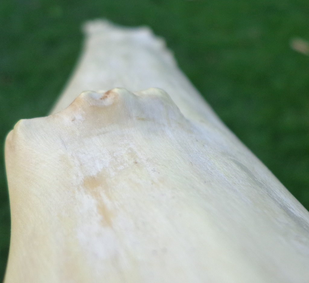

groooooße Knospenknubbeldinger

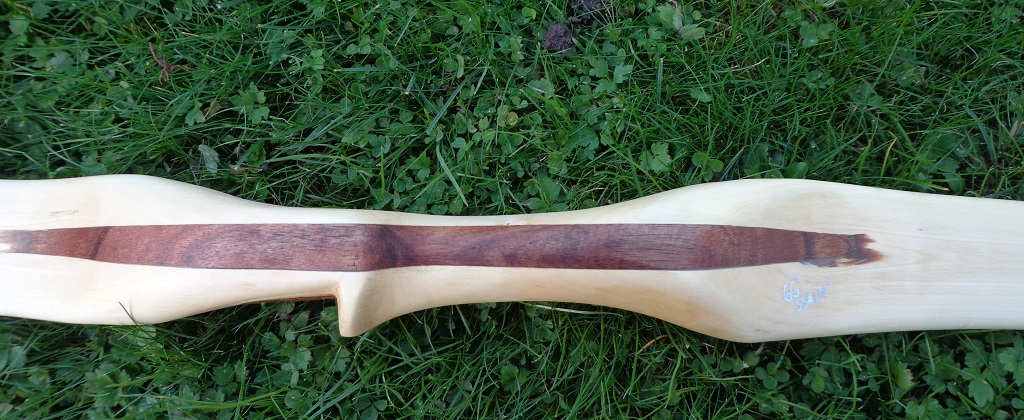

Griffbereich... bleibt ohne Leder... gefällt mir einfach zu gut zum Verstecken.. und greift sich auch so gut

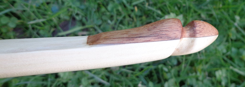

Nocke... mal n Weng anders als bisher

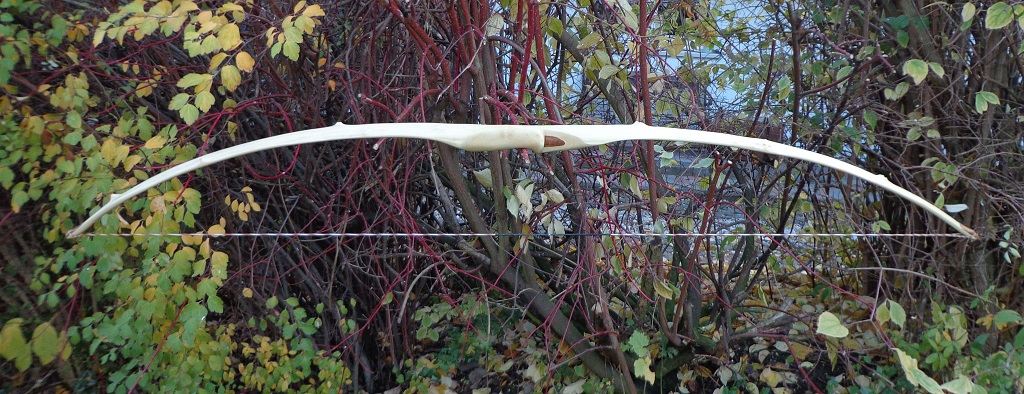

Steht ein Bogen im Baum....
28" Auszug

Das einzige was mir nicht so gut gefällt ist der lange Griff aber das lag ja daran das du ihn wegen dem Trocknungsriss verfüllen musstest.

Schickes Geraet. Einzige Kritikpunkte: mach eine 8-Strang Fastflight-Sehne drauf. Dann wirft er nochmal deutlich flotter und der Griff koennte ein bissl kuerzer sein.

Schön geworden, durch den Griff halt nur sehr schwer.
