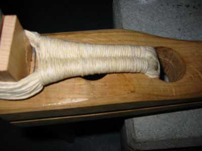

+ wie befestige ich am besten die Wurfarme(Bogen) wenns geht mit fotos :)
Würde mich freuen wen ich ein paar Fotos bekomme :)

Hi MagicDaum,
so in der Art kannst Du da machen.
Hab da noch was als Worddokument, muss ich aber noch suchen im System, da wird das sehr gut beschrieben.
Gruss Jürgen
Einbindung
Einbindung

Oder so, mit Bogeneisen die verkeilt werden. Ist aber eher nur was für Stahlbögen.

Wie wird das mit verkeilen genau gemacht?

Hi geh da mal drauf.
http://www.armbrust-manufaktur.de/mitte ... brust2.php
Verkeilen mit Eisen, ist was für schwere Bögen.
Binde das Teil lieber ein.
Ich schau mal in meinen Unterlagen, da hab ich eine Schemazeichnung.

Hi und hier noch einer auf Youtube,
da wird Schritt für Schritt der Bau einer Armbrust gezeigt auch das Einbinden.
https://www.youtube.com/watch?v=qveW5SQtias
