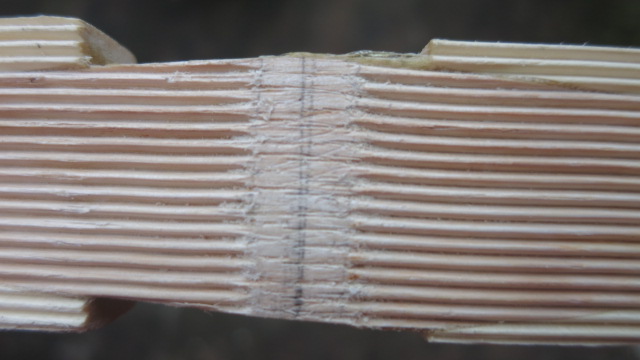

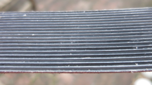

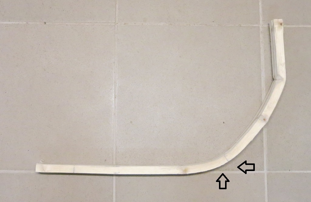

Liebe Bogenbieger,
habe vor kurzem Arrys unglaublichen Thread (siehe http://fletchers-corner.de/viewtopic.php?f=10&t=19859") zum Bau seines unglaublichen osmanischen Bogens gelesen und will mich jetzt selbst an einem versuchen - wohl wissend, dass das Vorbild unerreichbar ist.
Beim Biegen der Leisten hab ich gleich ein paar Versuche gebraucht um was halbwegs Brauchbares zu produzieren - der Trick war wohl, dass ich grünes Holz bearbeitet und gebogen habe, nachdem ich es gründlich (90 Minuten) in heißem Wasserdampf erhitzt hatte.
Allerdinges gab es bei 2 cm Durchmesser jetzt Längsrisse. Ich gehe mal davon aus, dass es der Poissoneffekt ist, den Karpowizc auch beschreibt - allerdings nicht beim Biegen der WA, sondern beim Biegen des fertigen Bogens. Dabei wird der Bauch ja gestaucht, also quasi seitlich komprimiert (längs natürlich auch), und der Rücken gedehnt und seitlich quasi auseinandergezogen.
Das ist möglicherweise bei meinen Leisten auch passiert: Ich neige nicht zu Perfektionismus und würde davon ausgehen, dass das für die Stabilität einigermaßen wurst ist.
Liege ich da falsch?
Habt Ihr sowas auch schon beobachtet?
Kann man das verhindern?
Danke und beste Grüße,
Heidelzerg
Heidelzerg

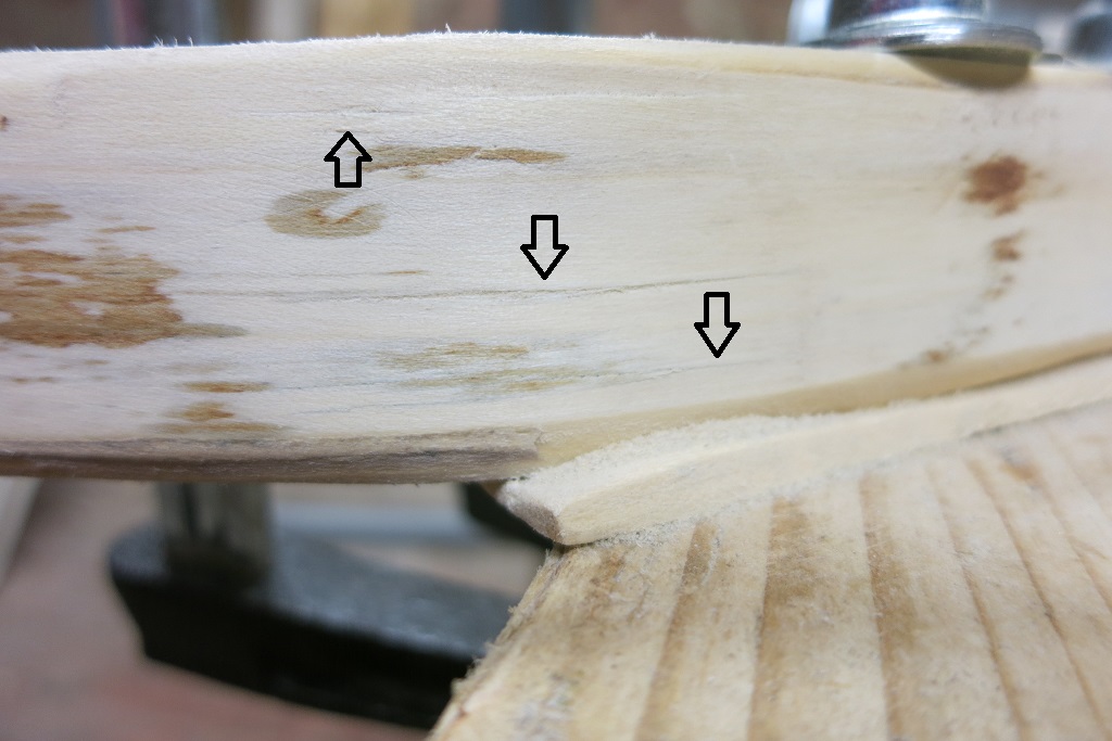

Re: Osmanenversuch

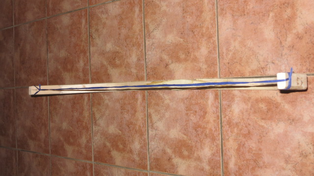

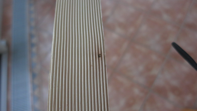

Hallo Beinander,
habe den Holzteil mittlerweile verleimt: und mit Hilfe eines Föns, einer Schnur und ein paar Gewichten dazu gebracht, ordentlich zu fluchten: Dann habe ich die Furchen für die Verleimung reingekratzt, und da hat sich den Folgendes gezeigt: Würde sagen, das ist game over für dieses Holz, oder? Das Holz ist an dem Astloch so schwach, dass es nicht mal die Furchen hält. Da hätte ich die Leisten mal kritischer begutachten sollen.... Es ist ja auch schon auf den anderen Fotos zu erkennen: da sind kleine Astlöcher drin die einen etwas dunkleren Hof haben.
Daher: zurück auf Feld 1...
Immerhin: auf dem untersten Foto sieht man auch den verleimten Keil als helleres Holz, und die Leimfuge ist schwer zu sehen und schön schmal - das hat also offenbar gut geklappt. Insofern war es zumindest eine gute Übung.

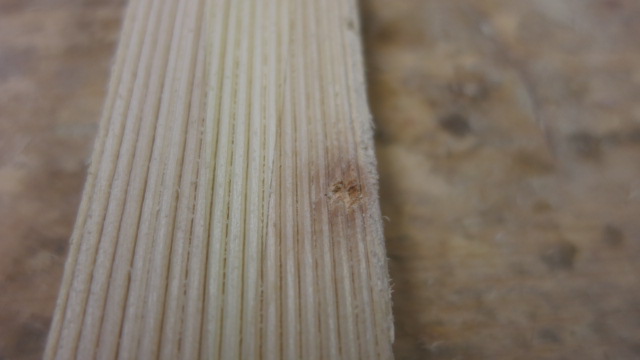

Re: Osmanenversuch
Hi Arcito,
der Ast ging von außen schräg nach innen. Deswegen dachte ich auch, wenn der Bogen etwas schmäler ist, geht der eh weg, aber so ist es leider nicht! Ich fürchte, die Schwachstelle werde ich nicht los.

Re: Osmanenversuch
komme etwas verspätet zum Thema, aber vielleicht hilft es dennoch etwas:
---Poisson-Effekt : ja, kann auch hier auftreten. Habe das gerade auch erlebt bei luftgetrocknetem Eschenholz (nicht ganz plane Leistenflächen !), 1 KW gewässert und nach 45Min Dämpfen 99°C gebogen. Nacharbeit (siehe Beitrag Arry): nach Rohbearbeitung tränken in heissem (50°C) ca. 15-20%igem Hasenhautleim sollte funktionieren, je nach Ausmaß der Risse.
--Leistendicke: ich verwende Bergahorn ofengetrocknet (!) und 2kw gewässert, weil ich leider kein Grünholz habe und biege allerdings nach der Thonet-Methode. Leistendicke um 18mm, ich dicke dann, wie Arcito vorschlägt, noch etwas auf im Tip-Bereich (so um 3mm). Mit dünneren Leisten + stärker aufdicken habe ich es noch nicht probiert, könnte aber gehen wenn die Aufdickungen sauber aufgeklebt sind. Längsrisse hatte ich mit Bergahorn/Thonet-Methode noch keine aber leichte Anrisse an den Aussenkanten . Wichtig beim Biegen: eine Temp. Durchgängig von 97-100°C einhalten und nach Entnahme aus Dampfkammer sofort innerhalb von Sekunden auf die Schablone und biegen.
--Biegeradius Kasan: Sollte eigentlich passen, ich habe da bisher ein breites Radius-Streufeld gesehen. Enger würde ich ihn nicht machen, u.a. wg. der Biegeprobleme.
--ungleiche Leistendicke im Tipbereich (schließe mich SnakeJo an): ich mache das nicht, das macht den Biegeprozess etwas unberechenbarer. Auch mache ich keine Kerbe am Tip-Radius sondern dünne (manchmal ) die Leiste um ca. 1-2mm aus, mit flachem Radius. Eine Kerbe könnte die Biegung zu sehr auf eine Stelle konzentrieren und das macht das Holz dann ev. nicht mehr mit.
--Eingewachsener Ast: ja, den sieht man schon in den gebogenen Rohlingen sehr deutlich. Hier schließe ich mich Arcito an: verwerfen, auch im Sinne von Karpowicz. Leisten plan und fein schleifen, penibel auf Aststellen kontrollieren und keine Kompromisse machen.
@Heidelzerg: weitermachen, keiner schafft das gleich am Anfang. Was denkst Du, wieviel Lehrgeld ich zahlen musste und immer noch muss. Auf ein gutes Resultat darf man dann allerdings auch stolz sein. Karpowicz ist eine große Hilfe, auch wenn das aufwändige, zeitintensive, genaue Arbeiten viele Leute anpiept.

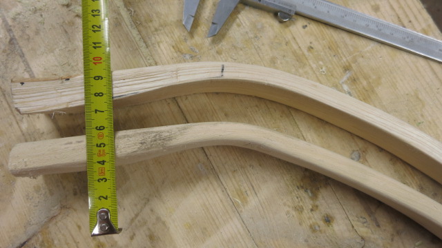

Re: Osmanenversuch

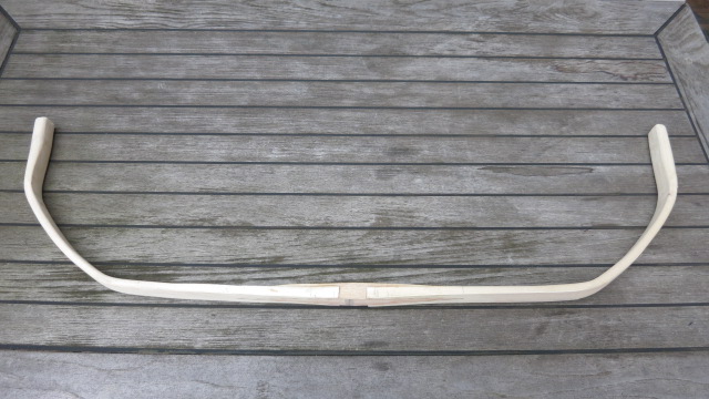

Liebe Alle,
erstmal Danke für Eure Tipps und Hinweise!

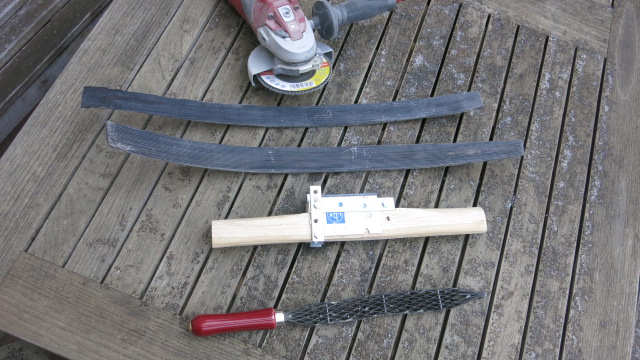

Ich habe nun aus meinen vielen Biegeversuchen zwei weitere Leisten herausgesucht, die mir geeignet schienen, und mit einem Griff verbunden. Alles Ahorn, theoretisch, was mich wundert ist dass die sich farblich so unterscheiden - sollte ich mich da botanisch geirrt haben?
Wie dem auch sei, ich habe beschlossen mit diesem Stück weiterzumachen. Der Bogen wird eben meine "Nullserie", mit dem Ziel, möglichst viel zu lernen, indem man das Ding einfach mal fertig macht.
Die Leisten sind dünner als die letzten, so bei 13 mm, und an den Tipps dicker werdend (wie gesagt nicht die Idealmethode, aber die Biegung wurde ok). Im Sal sind sie "astrein", im Kasan gibt es kleine Unregelmäßigkeiten.
Letzteres Astloch wird der Verschmälerung im Kasan auf 24 mm Breite zum Opfer fallen, sollte also nicht schlimm sein. Das verbleibende Risiko nehme ich billigend in Kauf.... erinnert mich bitte, wenn ich in einem halben Jahr rumjammere
Hier das Ding vorm Horndraufkleben Heute wird grundiert, morgen wird geleimt!

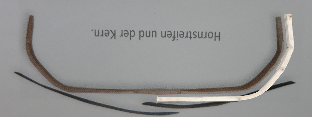

Re: Osmanenversuch

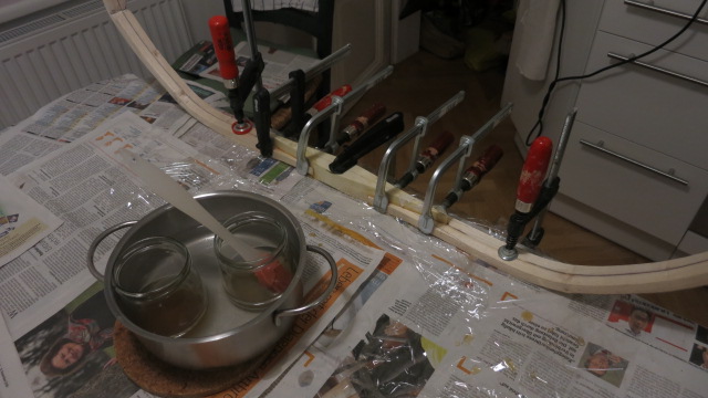

Und hier der Zwingenigel!
Habe im Keller, der leider nur so etwa 18 Grad hat, den Heizlüfter aufgestellt und damit Horn und Holz beblasen. Dann habe ich beides mit dickem Hautleim bepinselt und das Horn auf dem Bogen (im Schraubstock fixiert) ausgerichtet, und mit erstmal nur einer Zwinge am Sol vor dem Kasanauge fixiert.
Dann habe ich mit dem Fahrradschlauch das Horn aufs Holz gepresst. Allerdings lief das nicht ganz optimal: als ich beim Kasan angekommen bin, war der Leim schon am Gelieren. Daher habe ich nochmal mit der HLP das Horn erhitzt, und dann weitergewickelt. Ich hoffe das war ausreichend.
Dann habe ich von der ersten Zwinge zur Mitte hin bzw. zu den Tips die weiteren Zwingen angebracht, z.T. mit Holzblöckchen.
Ich kann mir nicht vorstellen, dass man das Horn derart schnell am Holz festmacht, dass der Leim bis man fertig ist noch heiß bleibt (mal abgesehen davon, in der Sauna zu arbeiten...), weder mit Schnur noch mit Zwingen. Oder geht das? Gibt es da noch schlaue Tricks?
Es ist ein schreckliches Gefühl, nicht in die Klebefuge reinschauen zu können um alles zu prüfem... Ob's hält zeigt dann wohl erst der Vollauszug.
