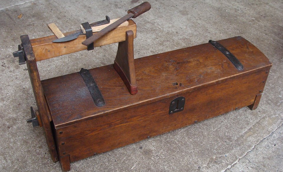

Und hier ein cooles Werkzeug ein mobiler Schnitzhund mit Seilzug, sowie eine mobile Sitzkiste mit Schraubstockeigenschaften

Die Seil-Variante auf Bild 1 meinte ich.
Hast du evt. eine Quelle für die Art Haltevorrichtung von Bild 4? Sieht für mich nach einer Fantasy-Lösung aus. Aber - keine Frage - sehr praktisch!
Ich selbst bin der festen Überzegung, dass eine Kultur, die Drechselbänke, rotierende Schleifsteine u.Ä. hatte, spezielle Haltevorrichtungen hatte. Kenne aber keinen Fund.

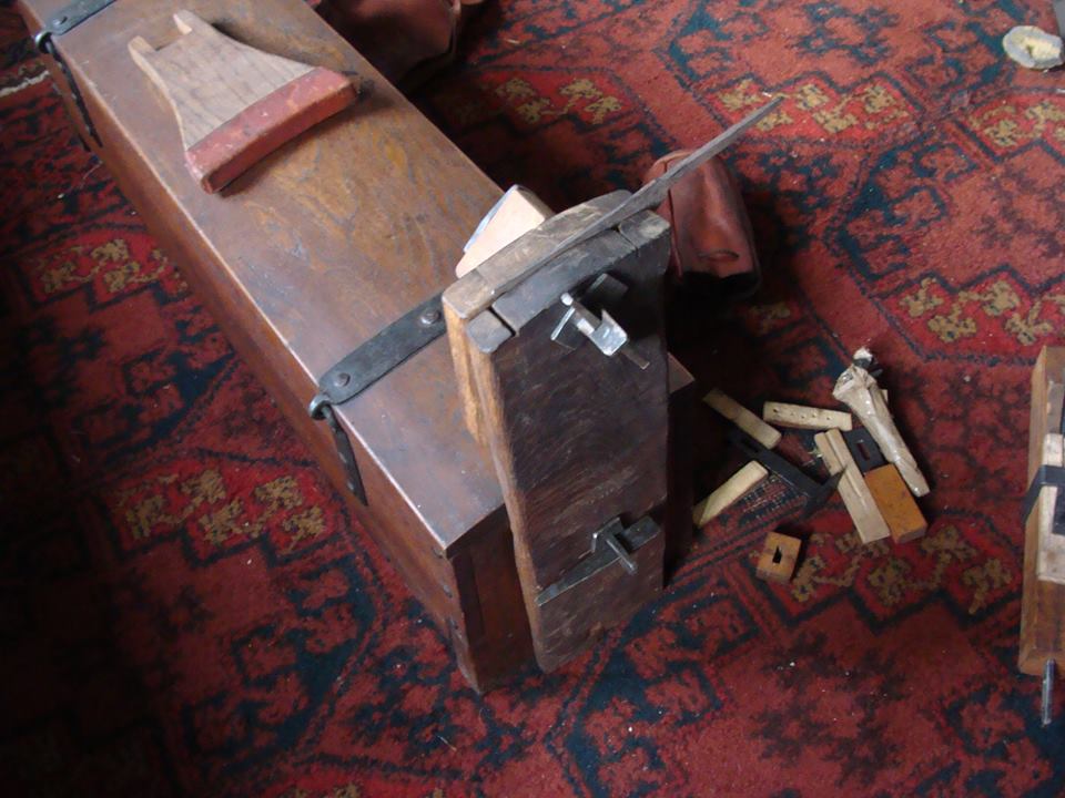

Abe rnoch ein paar andere Bilder vom Innenleben der Truhe hab ich gefunden. Mit Fantasie lässt sich hier so allerhand Zubehör dazu bauen. Und nach der Arbeit kommt alles in die Box.
Gruss Jürgen

Aus diesem Grund leider nicht für Reenactment geeignet. Bzw für mich zu fantastisch ;) Ich für meinen Teil bräuchte zumindest einen artverwandten Fund. Danke dennoch.
