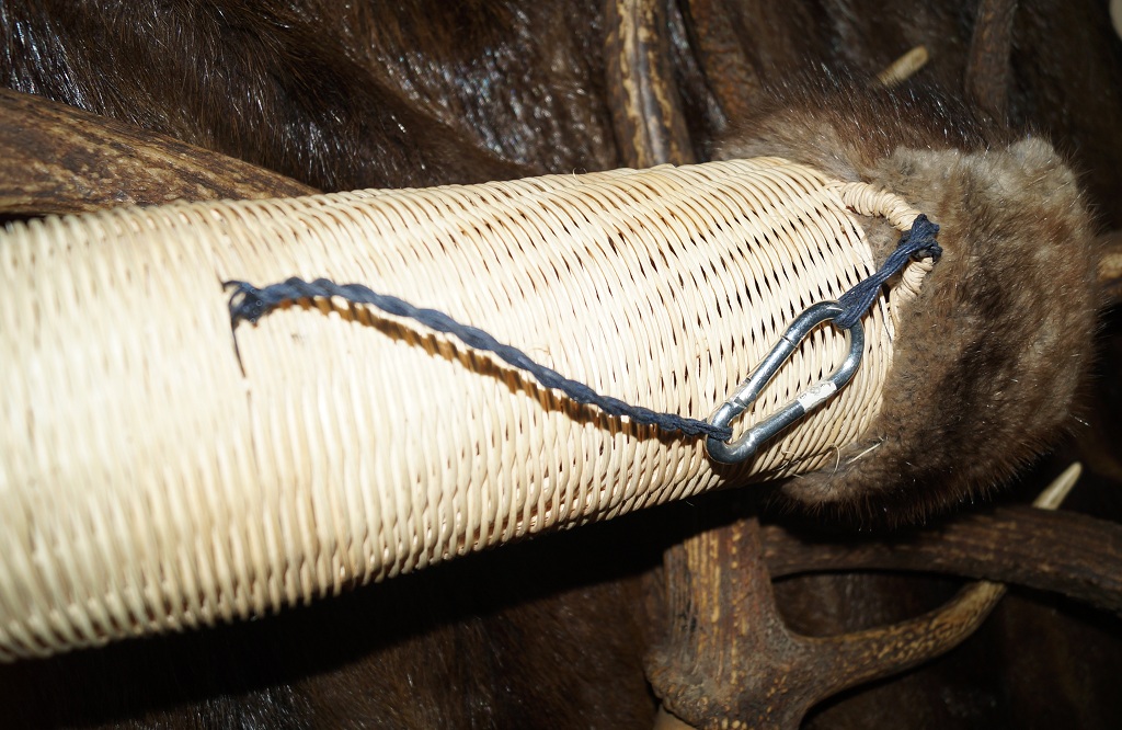

Ich habe meinen ersten selbst gebastelten Köcher fertig bekommen :D
Ich war etwa 2 Monate daran beschäftigt allerdings habe ich immer mal wieder ein wenig was gemacht und das meistens nur wenn ich keine Motivation mehr für den Bogenbau oder sonstiges hatte also als Ersatzbeschäftigung wenn sonst nichts mehr ging ;D
Er ist nur die Betaversion für den Köcher den ich heute zu flechten begonnen habe. das sieht man auch an den Vielen kleinen Fehlern. Ich habe einige Flechtfehler die man bei genauerem hinsehen ganz gut sehen kann und auch als ich das Fell für den oberen Rand zugeschnitten habe habe ich es Falsch ausgeschnitten wodurch man den Übergang sehr deutlich sehen kann.
Ich denke beim nächsten wird das besser ;D Seinen Zweck erfüllt er allerdings er hat nun meinen gekauften Rückenköcher abgelöst.
Geflochten habe ich mit 2,0 mm Ratan und die Staken (Streben) sind aus 2,8mm Ratan der Boden ist aus gehärtetem Rindsleder mit 3,5mm Dicke.
Auf dem letzten Bild sieht man das ich das Fell falsch zugeschnitten habe, dadurch sieht man den Übergang doch sehr.
Grüße Mario

So schlimm ist das flechten auch nicht ich finde es ist eine sehr gute Möglichkeit nach einem stressigen Arbeitstag zur Ruhe zu kommen und wenn du das Ding nicht an einem Tag flechten möchtest sollten die Finger dir das auch nicht krumm nehmen :D
Den zweiten baue ich mit etwas stärkerem Material da mir dieser Köcher etwas zu weich vorkommt. Ich habe für den zweiten 4 mm staken und 2,6mm flechtmaterial gewählt das ist schon etwas anstrengender zu flechten und da bricht auch öfter mal was ab.
Spaß macht es dennoch auch wenn ich es nicht stundenlang am Stück machen kann
Grüße Mario

Keine Ahnung vom Flechten, wird das Rattan mit Leinöl versiegelt?
Ich finde allerdings, daß er eine etwas passendere Aufhängung als diesen sehr profanen Karabiner verdient hätte.
Re: Geflochtener Köcher aus Rattan
Verfasst: 14.12.2016, 14:30
von Mario294
Also ich habe das Rattan mit Tungöl versiegelt allerdings ist das denke ich nicht optimal da man schwer in alle Lücken des Geflechtes kommt auch nicht mit dem Pinsel.
Das mit dem Karabiner dachte ich mir auch schon fast war allerdings die schnelle Lösung um ihn zu testen beim nächsten gebe ich mir allgemein mehr Mühe da kommt dann auch eine andere Aufhängung dran.
Das war auch meine erste flechtarbeit ich habe nur ein Video im YouTube angesehen und es dann eben ausprobiert, das beim ersten mal gleich was funktionales raus kommt dachte ich eigentlich nicht ;D
Grüße Mario

Der sieht mal richtig gut aus, wieviel Material hast du gebraucht zum flechten.Kannst du den Linken von den Video einstellen?
Mfg Martin
Verfasst: 14.12.2016, 18:15
von Mario294
Also wieviel Material ich verbraucht habe weiß ich gar nicht genau ich habe mir 1 kg Rattan bestellt mit 2,0 mm und 500g 2,8 mm und davon habe ich nicht sehr viel gebraucht ich könnte geschätzt wohl 5-10 Köcher oder gar mehr daraus bauen ;D Aber da ich mir vorgenommen habe auch noch einige andere Dinge zu flechten habe ich eben gleich mehr bestellt.
In dem Video benutzen sie Böden aus Sperrholz das könnte man anstelle des Leders wohl auch nehmen hat sogar den Vorteil das es Steifer ist allerdings gefiel mir das Leder besser und damals gab es ja noch kein Sperrholz :D
Ich habe unten im Köcher auch noch ein Stück fell auf dem Boden und innen am Rand geht es etwa 10 cm nach oben damit erstens das Geflecht durch die Spitzen der Pfeile nicht verletzt werden und damit die Pfeile nicht so auf dem Leder kläppern. Das Fell oben muss nicht sein aber es sieht schön aus und es verringert wieder das Pfeilgekläpper.
Das Flechtmaterial habe ich hier gekauft ich hoffe das ist in Ordnung wenn ich den Link hier rein stelle.
Ich denke 250g 2,0 mm sollten gut reichen 125g wäre mir zu knapp. Eine kleine übung kann vorher auch nicht schaden und man kann ja wirklich viel schönes basteln (da freut sich die Frau ;D ) Ich würde allerdings eher 2,2 oder gar 2,4mm Material nehmen zum Flechten und 3mm als Staken 2,6mm ist schon etwas dick das merkt man an den Fingern beim flechten ;D und die brechen auch schneller geben aber mehr Stabilität.
Grüße Mario
