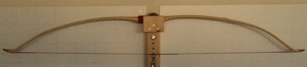

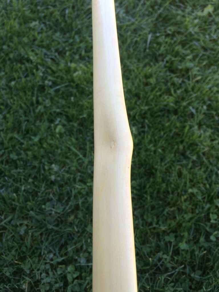

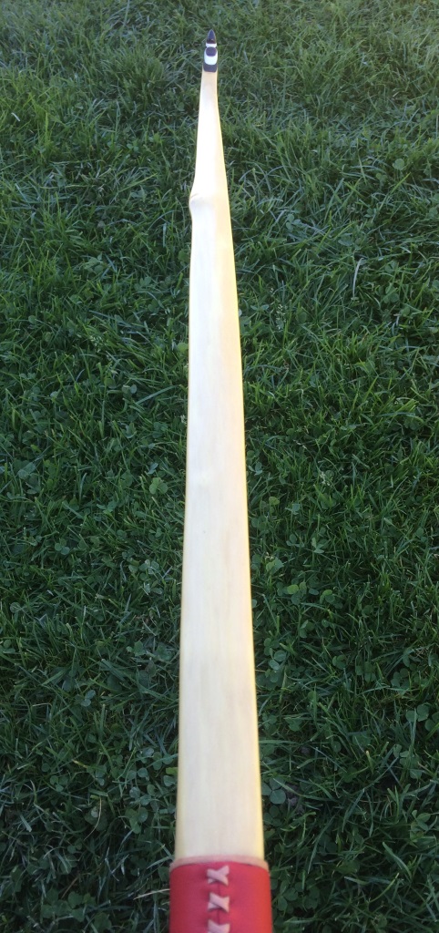

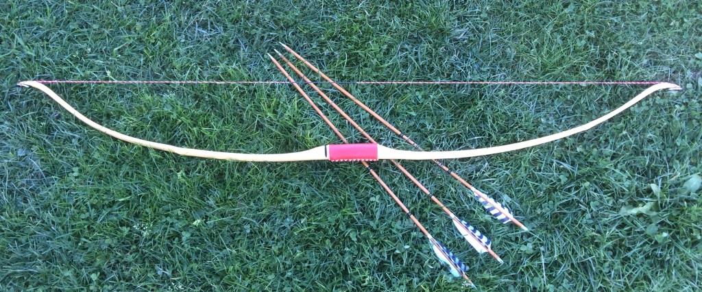

Endlich hab ich auch wieder mal einen Bogen fertig gebracht, und zwar einen Hollunderbogen für eine Arbeitskollegin.

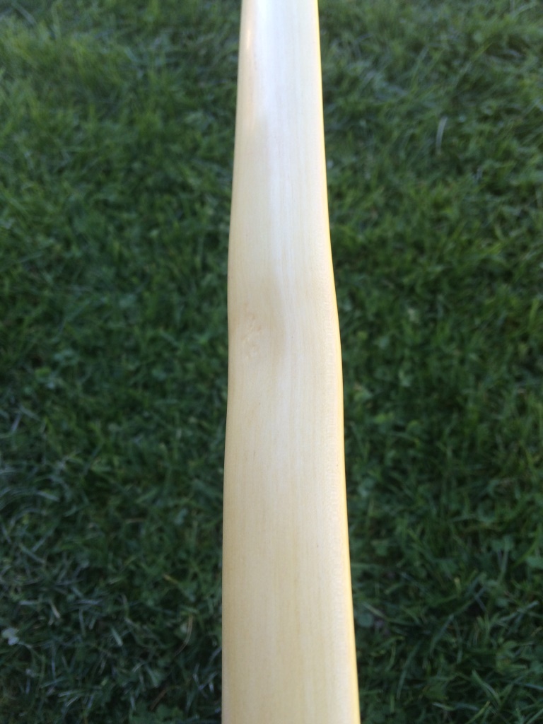

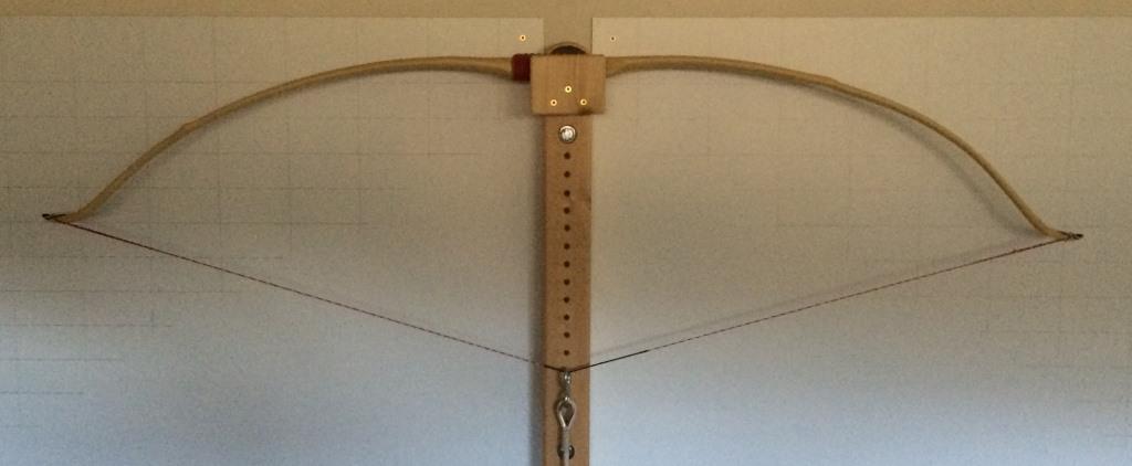

Der Bogen wurde, nachdem ich nur dran gebaut habe, wenn ich arbeitsmäßig auswärts unterwegs war, ausschließlich über die Schulter getillert. Dabei hab ich leider schon früh eine Schachstelle rein gekriegt, die sich leider nicht mehr ganz korrigieren ließ. Den Tillerbaum hat der Bogen nur für die Auszugsbilder gesehen.

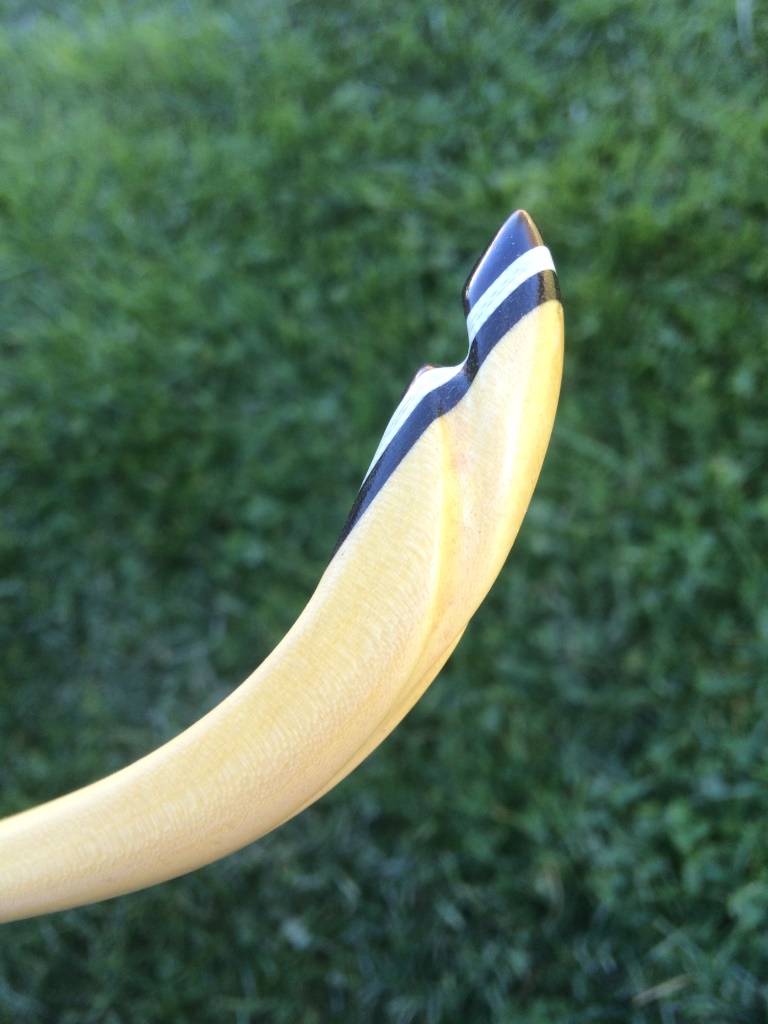

Die Nocken sind auch so eine "Spielerei", die ich schon länger mal probieren wollte.
Holz: Schwarzer Hollunder
Bogenlänge: 60" NTN
Zuggewicht: 35#/27"
Finish: Auro Hartöl
Overlays: 3-lagig, 2 x Micarta, 1x Büffelhorn

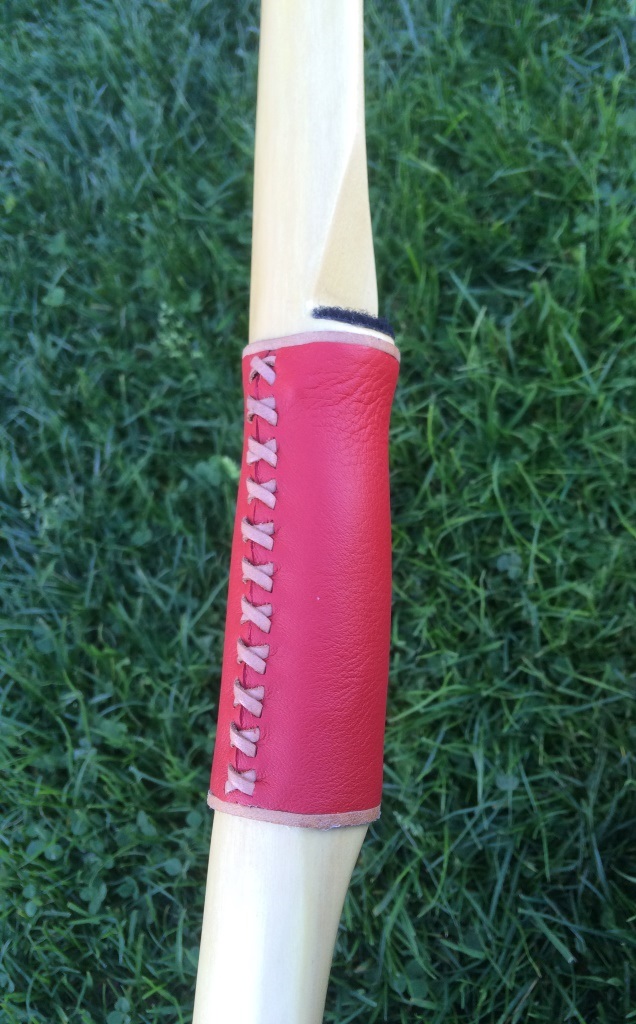

Griff: Rotes Leder
Sehne: Flämisch gespleißt, FF Plus, 10 Strang, mit verstärkten Öhrchen

Detail im unteren Wurfarm

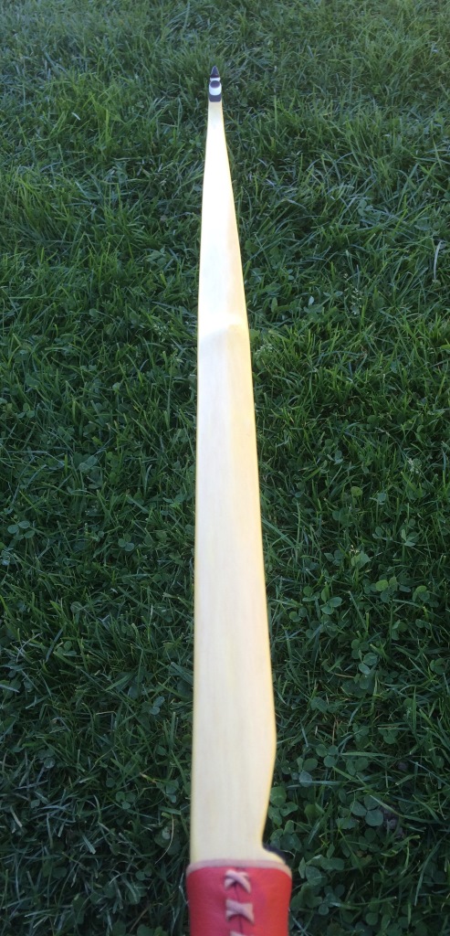

Unterer Wurfarm
Unterer Wurfarm
Detail im oberen Wurfarm
Oberer Wurfarm
Oberer Wurfarm

Weitere Bilder:
Vollauszug
Vollauszug
Teilauszug
Teilauszug
Auf Standhöhe
Auf Standhöhe

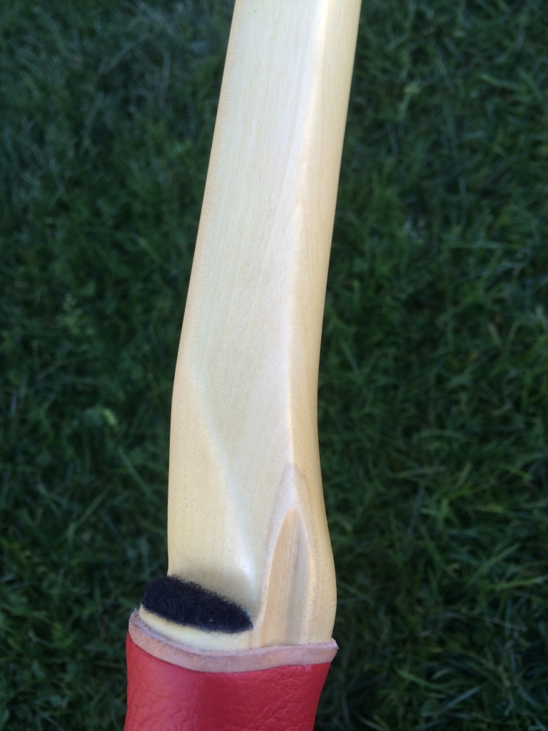

Rest des Markkanals im Griff
Griff aus rotem Leder

Die Nocken sind ja auch scharf. :D

Mir gefällt er auch gut , besnoders die Nocken
Beiträge: 6286
Hat gedankt: 77 Mal
Hat Dank erhalten: 243 Mal
Re: Hollunderbogen "Sandrine"
Servus, die Nocken sind schön geworden - mir gefällt der Farbunterschied. Das Griffleder ist auch ausgezeichnet verarbeitet.

Hey Chilly, das ist schade, dass Dir da ne Schwachstelle reingerutscht ist. Aber für den 7. Bogen und noch dazu ohne Tillerwand gebaut find ich den sehr respektabel.
