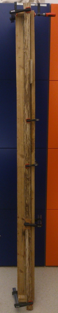

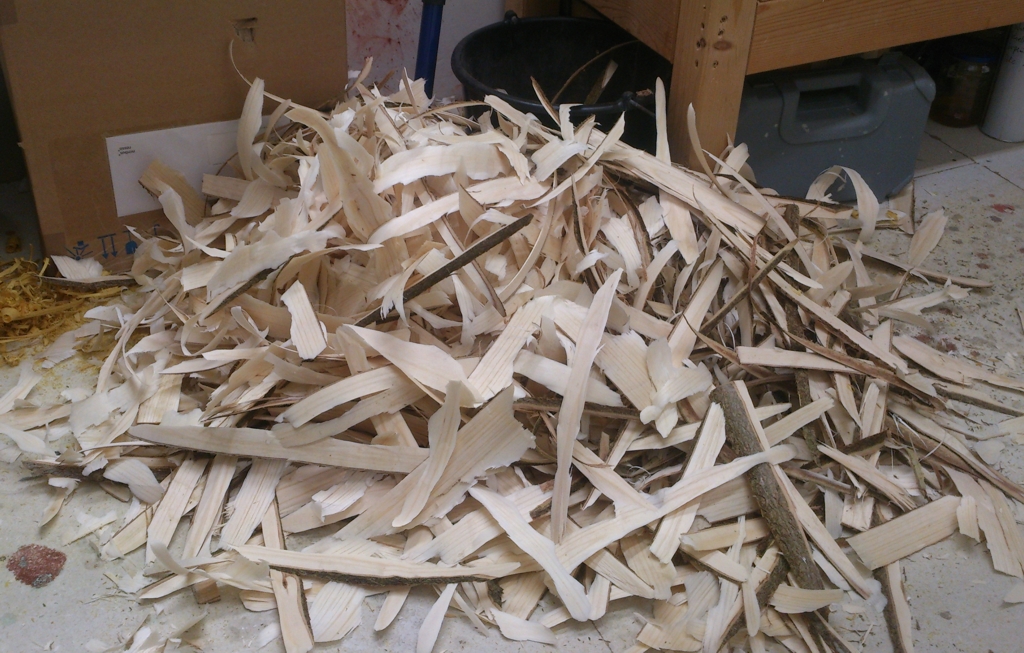

Weiter geht's: Das Stämmche iss bis auf den Markkanal runter gearbeitet und fest gezwungen. Jetzt darf der trocknen.
jede Menge Späne
jede Menge Späne
auf einen Balken gezwungen
Längeansicht mit Werkzeug

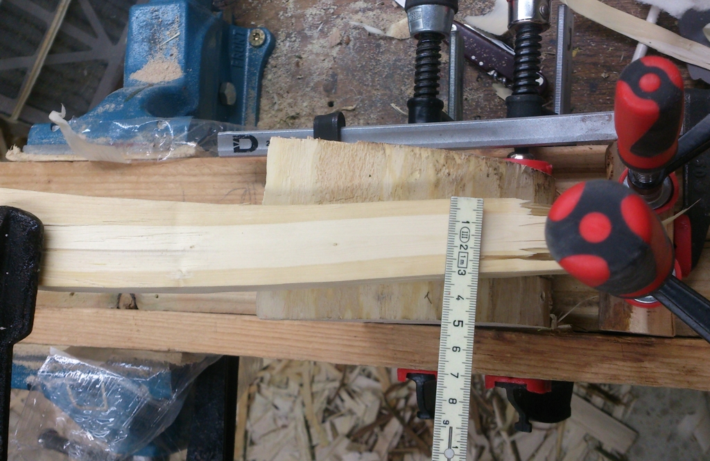

PFAFFE
So, da ich keine vernünftige Aussage zum Biegen von Pfaffenhut gefunden habe, obwohl im Forum und www viel steht (sehr widersprüchlich mit teilweise blödsinnigsten Versuchsaufbauten usw.), musste ich das mal mit nem Test-WA ausprobieren.
Das Holz biegt sich nach ca. 30 Min. dämpfen wie ein dünner, frisch geschnittener Haselast ;D
dämpfen mit leise wallendem Wasser
Dass die Späne sich am Bauch abgehoben haben war klar - ich hatte mit vollem Bewusstsein nicht auf einen durchgehenden Jahrring geschnitten (war für den Test unwichtig)

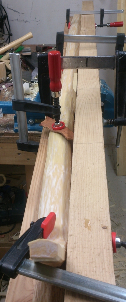

PFAFFE
Heute habe ich frei nach dem Motte no risk no fun den Pfaffen gespalten (war ein ziemlicher Eiertanz wegen leichtem Drehwuchs).
Hat geklappt, jetzt hab ich 2 staves und die Wunschhälfte ist zu ersten Mal gebogen. Jetzt heisst es warten.
Pfaffe gebogen und eingespannt
Und die 2. Hälfte vom Stämmche

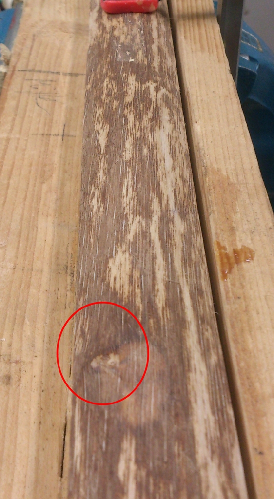

Vorhin habe ich den Stave nochmal in der Breite reduziert und näher ans Endmaß gebracht. War doch noch einiges Holz zuviel.
Rückenansicht
Rückenansicht
Seitenansicht
Seitenansicht
Nur wenig Drehwuchs, aber ein kleines Ästchen, was mir nicht gefällt
