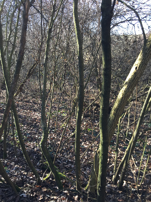

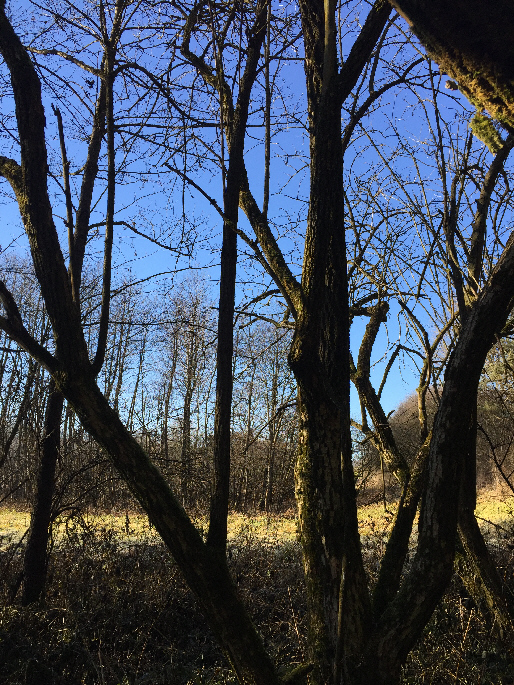

Dachte aber die letzte Zeit immer an dieses Turnier. Und tatsächlich war ich heute am Morgen unterwegs.
Meine Neujahrsbeute:
1xHolunder
1xSchlehe
1xHartriegel
Wetter war schön, Ausbeute ebenfalls.

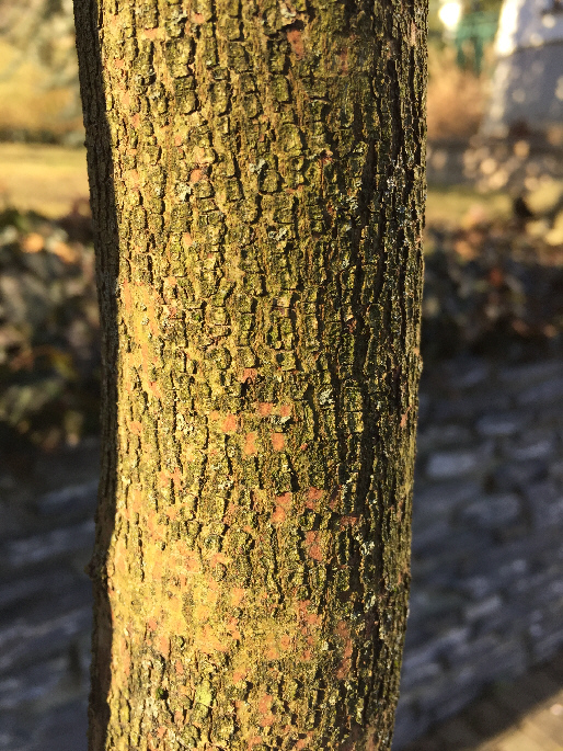

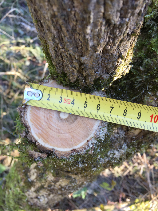

Hier mal der Holunder ....
Querschnitt
Querschnitt
Der Holunder
Der Holunder

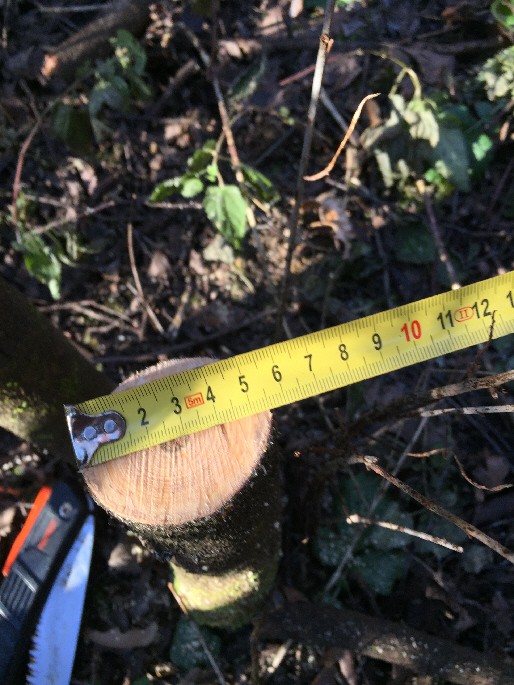

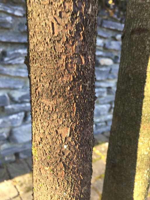

Hier die Schlehe
Im Querschnitt
Im Querschnitt
Die Schlehe
Die Schlehe

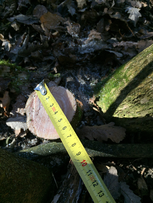

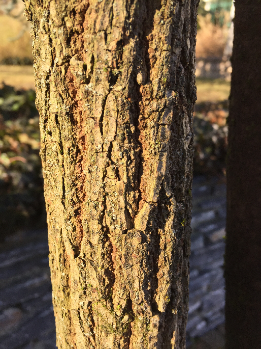

.... und Hartriegel
auch hier der Querschnitt
Hartriegel
Hartriegel

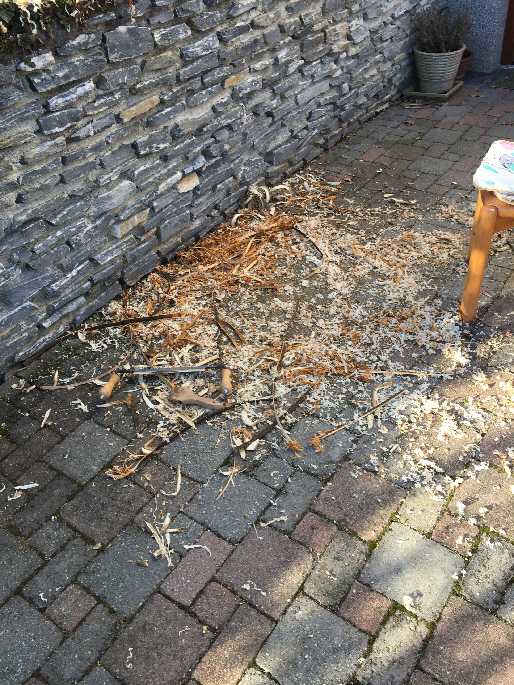

Nachdem es bei uns wirklich schönes Wetter gegeben hat, 2 Grad plus und Sonnenschein kann man einfach nicht aufhören
Da fliegen die Späne

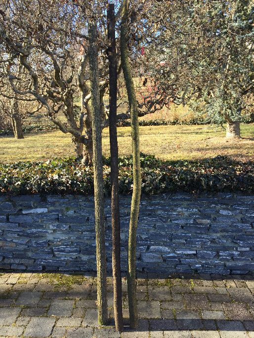

und alle sind nun ohne Gewand!!!
Links der Holunder - Mittig die Schlehe - Rechts der Hartriegel

schöne Beute..... und damit das auch so bleibt: unbedingt die Schlehe runterarbeiten, versiegeln, besonders auf der Seite, die mal der Bogenrücken werden soll, alldieweil dir das Zeug so nackig schneller (längs) reisst, als du "Leim" sagen kannst. Das wär ne Verschwendung von so schönem Holz :( . Kein Sc..eiß, Schlehe ist da sehr empfindlich. Fatz schrub ähnliches auch schon Hieronymus, da kann Ich nur beipflichten....

Danke Kemoauc. Komme gerade aus dem Keller, habe der Schlehe zuerst eine schlanke Linie verpasst und den Bogenrücken und die Enden ordentlich mit Leim eingepinselt.

Schöne Stücke, ja. Das mit der Schlehe kann ich nur unterschreiben, die reißt ohne Rinde schon ab 3 cm Durchmesser stark ein (und sicher nicht so, wie du es gerne hättest ;)

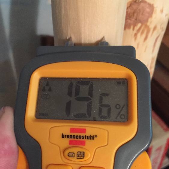

Ja, ja und genau deshalb, weil der Bogenbau so unberechenbar und nicht immer planbar ist, habe ich drei so verschiedene Hölzer in meinen Keller geholt. Einen werde ich, so wird gehofft, durchbringen. Werden wir mal schauen. Heute war ich übrigens faul und mit Freunden beim Heurigen. Es hat gut geschmeckt. Holzfeuchte bei den Hölzern so um die 18 %.

Esmar hat geschrieben:Holzfeuchte bei den Hölzern so um die 18 %
Glaub ich ned ;)
Esmar
Beiträge: 122
Registriert: 27.07.2014, 18:57
Re: Saplingbow 9 Esmar

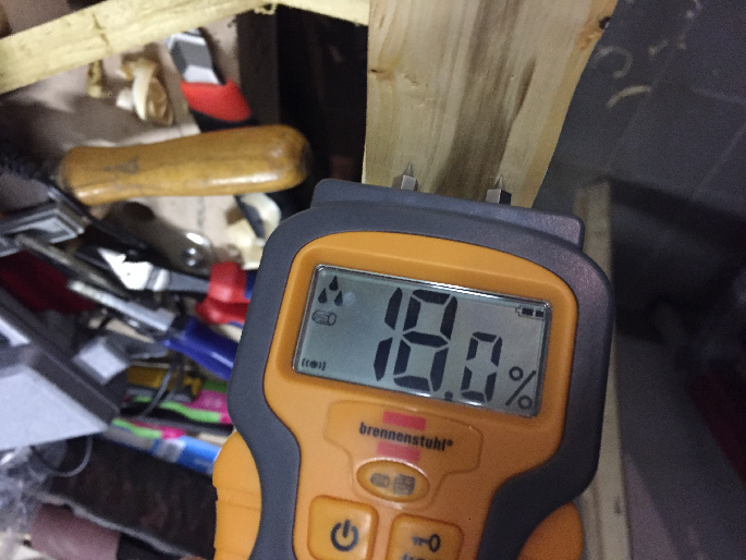

Beitrag von Esmar »
Na dann werden wir mal messen ...
... und Holunder
... und Holunder
Hartriegel
Hartriegel
Die Schlehe
Die Schlehe
Esmar
Beiträge: 122
Beitrag von Esmar »
Also so um die 19 % gemessen an der Oberfläche ohne weit in das Holz zu stechen.
