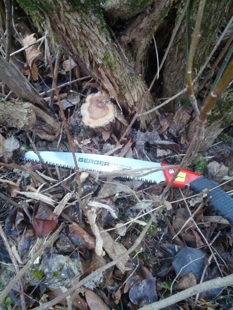

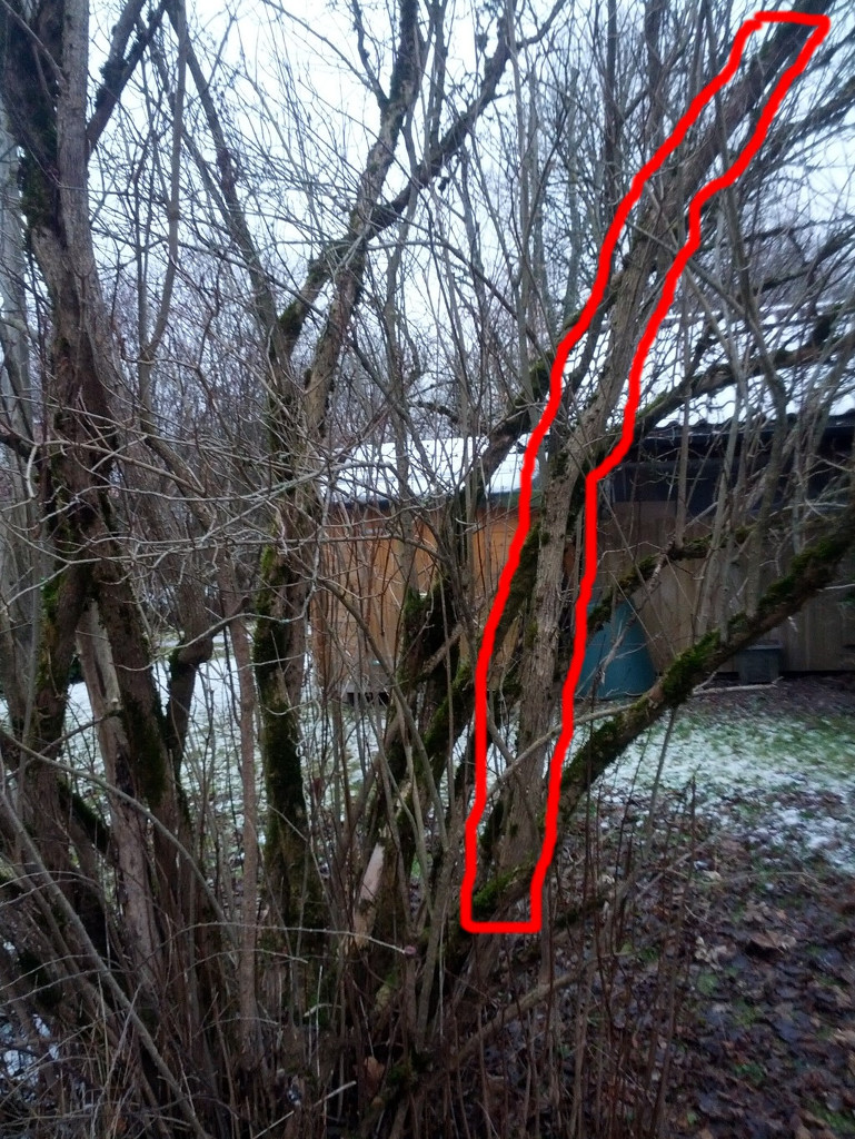

Ich hatte eigentlich vor einen Hartriegel aus meinem Garten zu verarbeiten, aber weil heuer fast jeder Hartriegel nimmt, wollte ich zusätzlich auch was anderes probieren. Deshalb habe ich heute noch einen Fliederast aus Mutters Garten geschnitten.
Der rot markierte Ast wurde ausgewählt

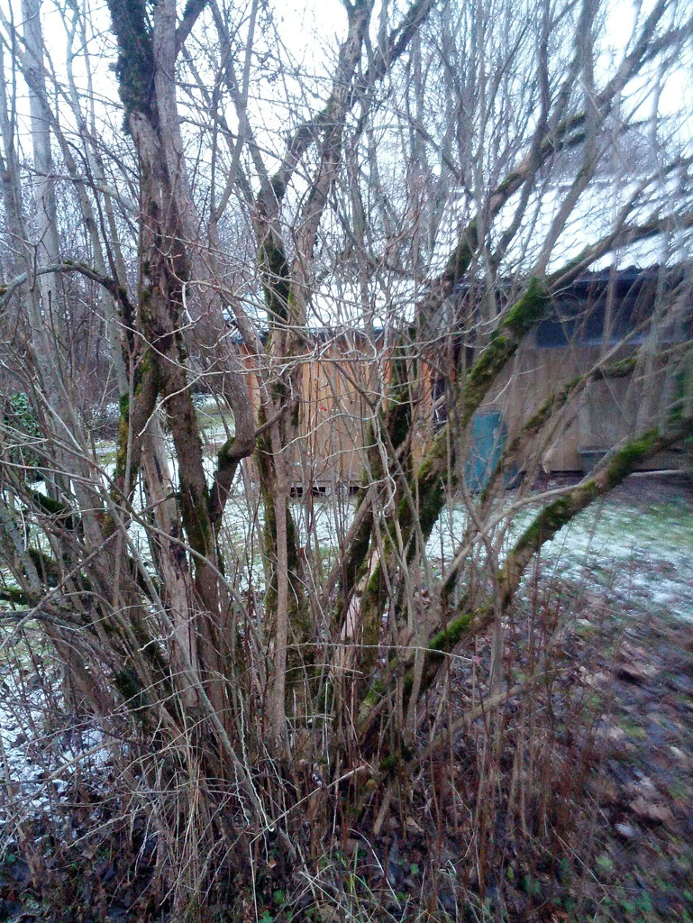

Strauch nachher
Strauch nachher

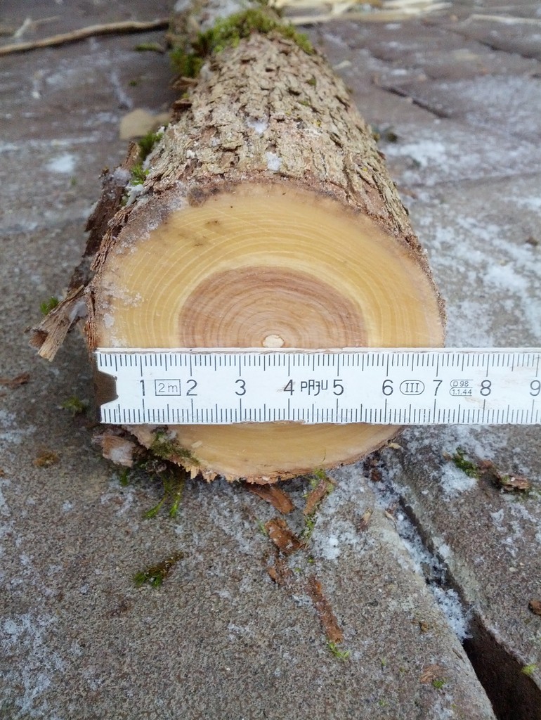

Durchmesser an der Schnittstelle
Der Kern wandert ziemlich zwischen den Ringen hin und her, ist das bei Flieder normal? Oder hat der schon Pilze oder ähnliches Ungemach?

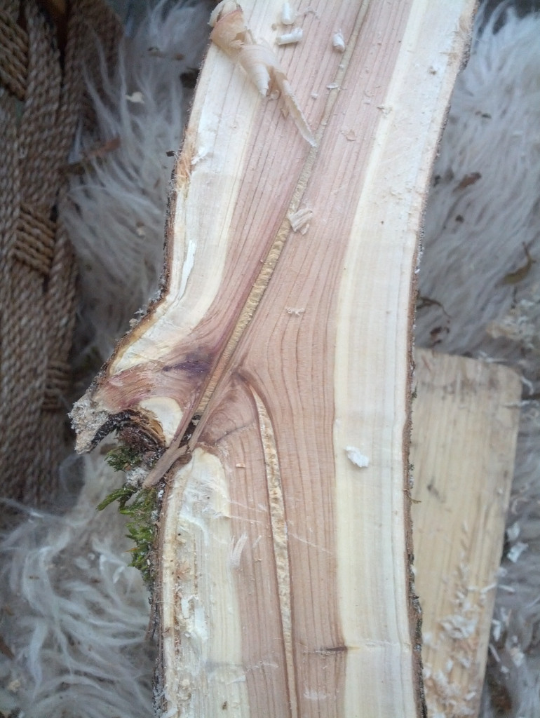

Blick auf Bauchseite des Staves

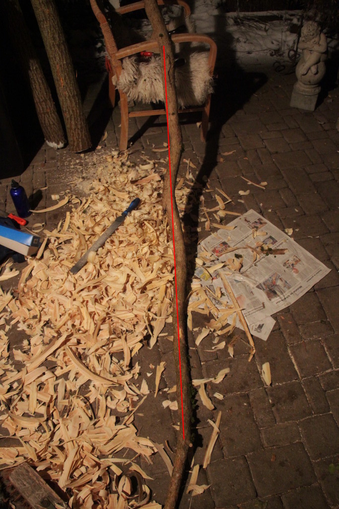

Ich habe den Stave dann (ohne den Griffbereich) auf Mark mit dem Ziehmesser und einem Hufhobel runtergearbeitet. Ich habe die Rinde auf dem Rücken draufgelassen, ich hoffe das mindert die Rissgefahr auf dem Rücken.
Ursprünglich wollte ich den Griff in die deflexe Stelle in der Bogenmitte setzen, dann wäre der Bogen ca. 1.8 bis 2 m lang. Es gäbe dann allerdings "deflexe steife Recurves". Deshalb hatte ich an folgende Lösung gedacht:

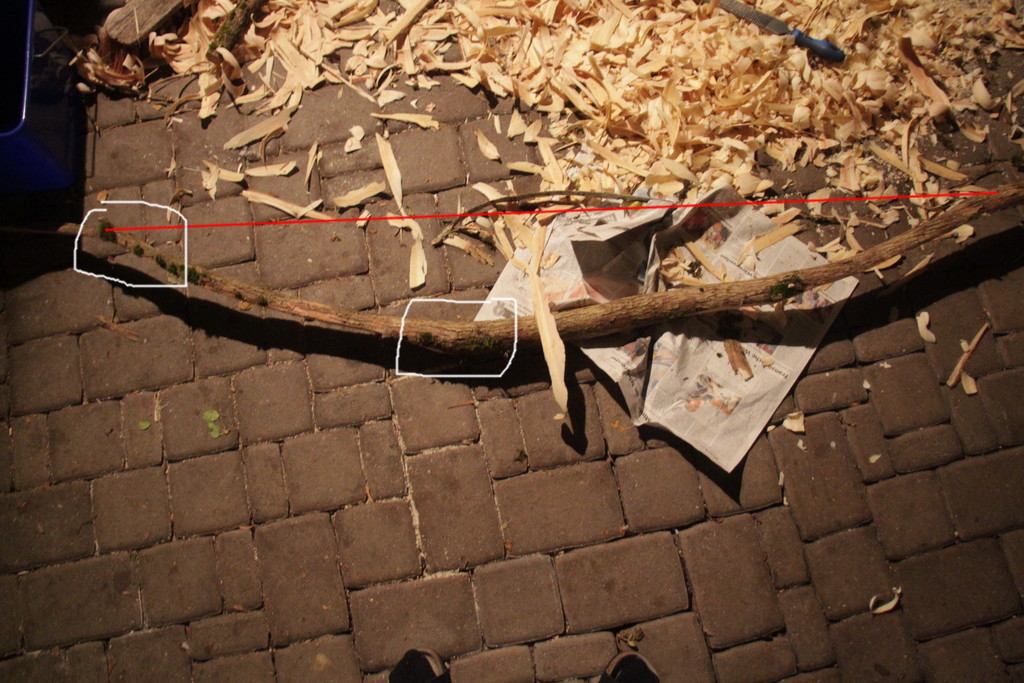

Potentielle Sehnenlage auf dem Rücken
Seitansicht
Seitansicht
Dann wäre der Bogen halt nur noch ca. 1.6 lang. Ich habe 30 Zoll Auszug. Ich hatte daran gedacht den Reflex an den weiß markierten Bereichen etwas rauszudämpfen, damit der linke Teil im Bild ähnlicher wie der rechte liegt.
Ich schätze es wäre sinnvoll den Bogen im Griffbereich mitbiegen zu lassen. Dann gäbs evtl auch weniger Problem mit Rissen im Griffbereich, wenn ich den Stave komplett auf Mark runterarbeite.

1. Flieder mit farbigen Kern, poliert, ist eines der schönsten Bogenhölzern überhaupt.
2. Das Flieder fladert, ist völlig normal (die Verkernung hält sich nicht an Jahrringgrenzen).

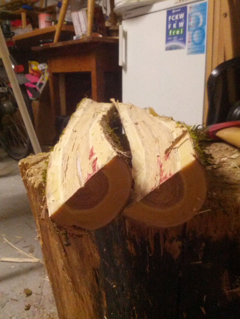

Hast wohl recht, jetzt hab ich nochmal die Säge ausgepackt.
Zweites Stämmchen
Zweites Stämmchen
Nachher
Nachher
Das blieb übrig
Das blieb übrig
Seitansicht
Seitansicht
Muss mich nur bald entscheiden ob ich versuche da zwei Bögen rauszuholen oder ob ich den Knick neben der Hausnummer als Griff wähle (dazu tendiere ich momentan). Heute Mittag muss es ins Auto passen.

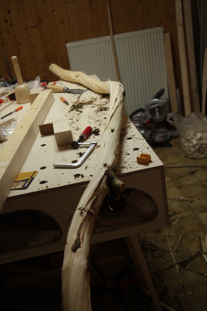

Ich habe den zweiten Stamm angefangen die Rinde abzuziehen
Immer noch massiver Drehwuchs, schätzungsweise etwas mehr als 360°
Trotz des Drehwuchses mache ich mit dem Stave mal weiter... Gibts da Tricks beim Tillern, um das Verdrehen zu minimieren?

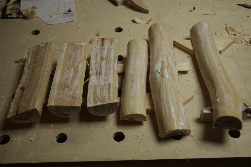

Den ersten Stamm habe ich jetzt zersägt und kleine Trocknungsteststücken mit unterschiedlicher Versiegelung (Leim nur am Ende, auf Bauch, am Rücken an beiden), gemacht, die kommen dann in mein sehr trockenes Wohnzimmer (30% Luftfeuchte), und zwei in den Keller (18°, 55 % Luftfeuchte).
Probestückchen für Trocknungsversuch
