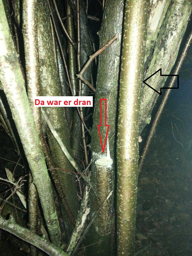

So, gestern wieder zuhause angekommen gings heute gleich mal ein Ebereschenstämmchen absäbeln.
Endlich gehts los.
Sorry für die miese Fotoquali ist mit dem Handy gemacht.
Morgen hole ich wahrscheinlich noch einen Hasel für den Fall der Fälle.
Das ist das gute Stück
Und ab
Und ab
Noch sehr lang. Der rechte isses
Dickes Ende
Dickes Ende
Dünnes Ende
Dünnes Ende

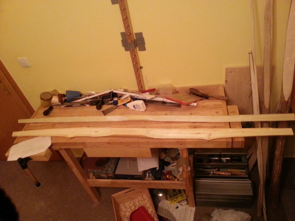

So weiter gehts
Und geschält
Und geschält

Arbeit den Pruegel auf alle Faelle noch gleich auf den Markkanal runter. So trocknet er schneller und reisst vor allem nicht so leicht. Die eine Seite, die du eh weghaust zu entrinden kannst dir auch sparen. Ansonsten sehr sauber gemacht! Sogar das Ende sauber glatt abgeschnitten und angefast. :o So viel Muehe mach ich mir nicht.

Ja ist Eberesche. Ich konnte mich gestern irgendwie nicht entscheiden welche Seite der Rücken wird. ???
Deswegen hab ich erstmal die ganze Rinde runtergeholt. Der lagert natürlich nicht in dem Raum. Im Moment ist er noch draußen und ich hole ihn nur zum arbeiten rein.
Habe ihn eben auf den Markanal runtergeschnitzt. Das Griffstück habe ich noch ziemlich lang stehenlassen, damit ich noch spiel habe falls ich ihn nochmal kürze. Fadeouts sind auch versiegelt.
LG Verena

Ich würde den Griff noch ansägen als Sollreissstelle, sollte er reissen tut er das wenigstens da wo du es ihm vorgegeben hast ;)

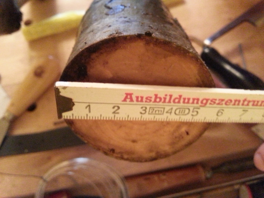

Desweiteren habe ich mir heute noch einen kleinen Hasel geholt.
Hat 4cm am Dickeren Ende. Ich reich morgen bessere Bilder nach.
LG Verena

Hasel noch ganz
Hasel noch ganz
Er hat erfreulich wenig Drehwuchs :)
Das Holz ist irgendwie grün
Und da liegen sie beide
LG Verena
