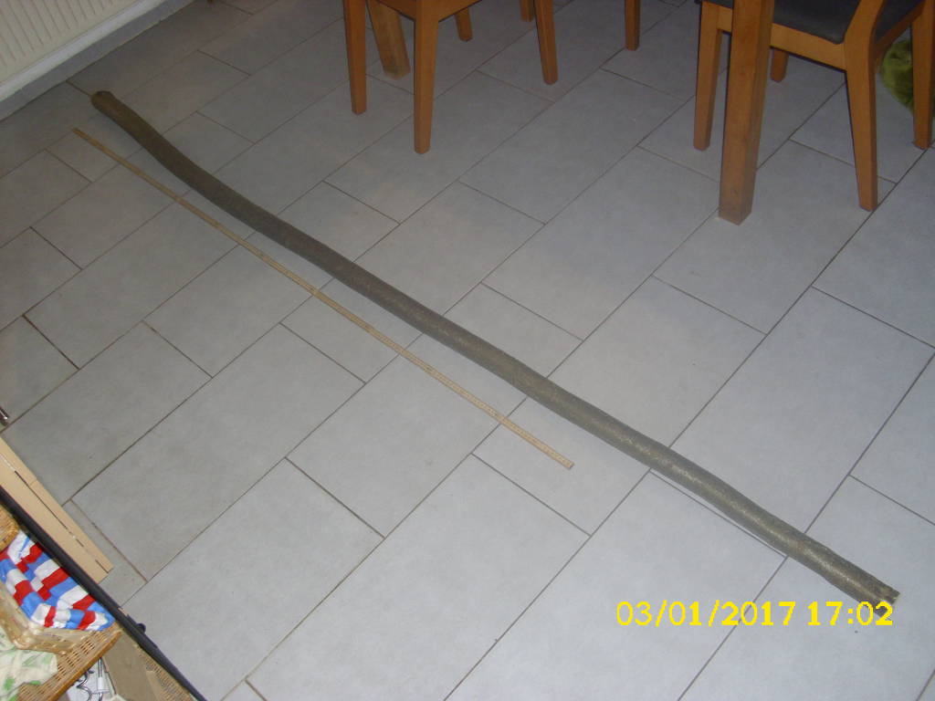

So nun, der holzige Teil:
Heute mal den Hasel etwas gekürzt ( von 264 auf 185cm), runtergerockt ( Musik dazu: Carlos Montoya "Tango Sevillano" in brachialer Ghettoblasterlautstärke) bis nahezu Markkanal und ab ins Holzlager im Kelleraufgang (ca 90% rel. Luftfeuchte) zu all dem,das noch wartet, Hartriegel, Kornelkirsche, Hasel, Wildmirabelle,Holler und dem Gestrüpp,aus dem mal Hartriegelspeere werden, schätze da fühlt Er sich wohl. Derzeitiges Gewicht: 2027g

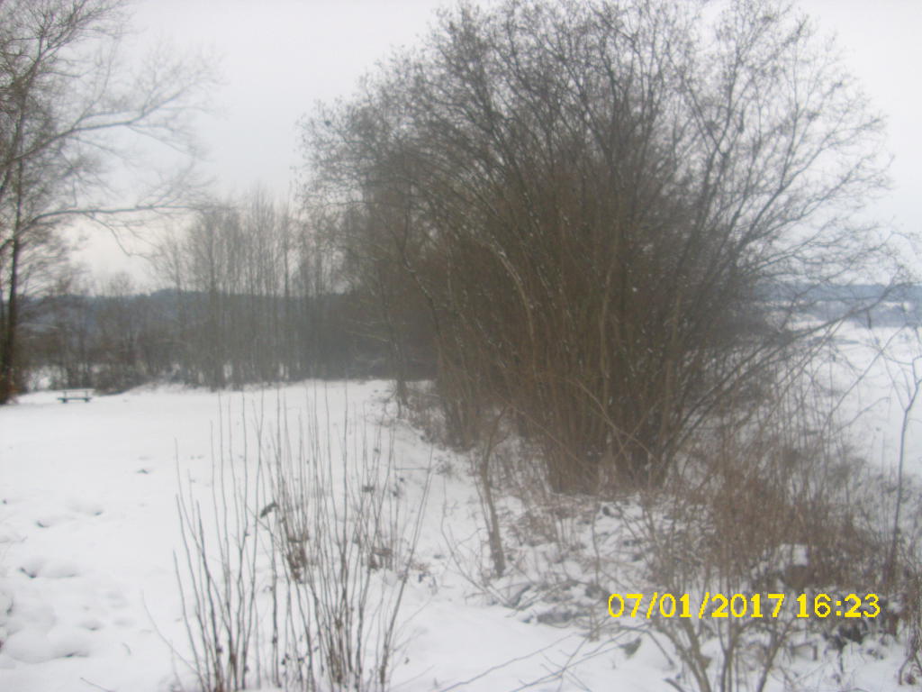

So, jetzt mal der Nachtrag vom Habitat und der Sägestelle:

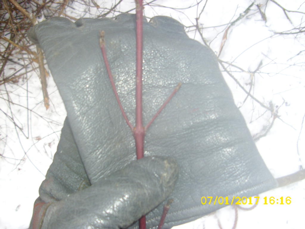

Knietief in alten Brombeeren am Abhang stehend photographiert, mit frischen Batterien ists halt doch einfacher... Etwas näher ran: Noch näher: Zum Glück hab ich das rote Seil als Markierung drangelassen, sonst wär das echt in Sucherei ausgeartet.
Die Trocknung schreitet verblüffend schnell (trotz hoher Luftfeuchte ca 90%) voran, heute wiegt er nur noch 1848g, das ist immerhin ein Verlust von fast 90g Wasser pro Tag. Noch ein paar Tage,dann kommt er in höhere Gefilde mit ca 70-80% Luftfeuchte.

So, heut noch mal mit meinen Jungs in der Disaster-Area gewesen und geschaut, ob man wohl noch an etwas gescheites herankommt.
Nur damit man sich's vorstellen kann, die Bäume im Hintergrund waren früher nicht zu sehen, in dem weißen Streifen neben den übergebliebenen Haselbüschen standen bis vor ca einer Woche noch mehrere Eschen und unten war alles mit Hartriegel und Hasel zugewuchert.... seufz.. tja, mit den Eschen durfte auch das ganze Strauchwerk gehen, trotz allem war noch was brauchbares zu finden, auch wenn die besten Stücke ganz unten liegen ein kleines Ästchen davon, unverkennbar Hartriegel, auch der Geruch der Rinde und die Beute: der "Dicke" in der Mitte neben dem Meterstab ists,jetzt noch 2,4m lang, Dicke unten 5,5cm, oben 3,5cm, nicht eben komfortabel, aber wird gehen. Die dünneren kriegen die Kinder oder, falls alle Stricke reissen, reicht der eine oder andere noch gut für nen Astbogen mit teilweise innnenliegender Markröhre.

So, anbei eine Ansicht eines Scheibchens vom gestrigen Hartriegel (unteres Ende), ...was so ne Nacht auf der Heizung aus frischem Holz macht...
Btw: der ist von anfangs 2027g jetzt auf 1661g runter, keine verwindung, also Morgen eine Stufe höher legen. Rinde ist bei beiden (Hasel nur am Rücken) noch drauf, damit hab ich keinen Blutdruck, das ist immer noch nass genug, um's bequem runterzukriegen.

Ganz schön asymmetrisch, die Lage des Markkanals, mal sehen was das noch für Späße ergibt ,nicht wirklich behindernd, am oberen Ende liegt er wieder in der Mitte, abgelängt ist er jetzt auf 2m, versiegelt und darf ein wenig bei seinem Haselkollegen ruhen.Btw: der ist von anfangs 2027g jetzt auf 1661g runter, keine verwindung, also Morgen eine Stufe höher legen. Rinde ist bei beiden (Hasel nur am Rücken) noch drauf, damit hab ich keinen Blutdruck, das ist immer noch nass genug, um's bequem runterzukriegen.
