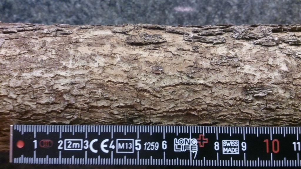

Hier mal Fotos der Rinde (Durchm. ca. 6-7 cm):

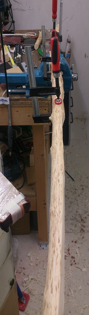

Ich hab das Teststück entrindet (geht gut, wie bei rotem Hartriegel) bauchseitig etwas entfernt (nicht bis zum Markkanal), in der Mitte rund gelassen, allerdings geschlitzt.
Hier mal ne Seitenansicht beim dämpfen (ja genau, ich dämpfe und biege).
Und hier dann auch gleich die Ansicht nach dem Biegen.
Reflex komplett weg gebogen und überbogen

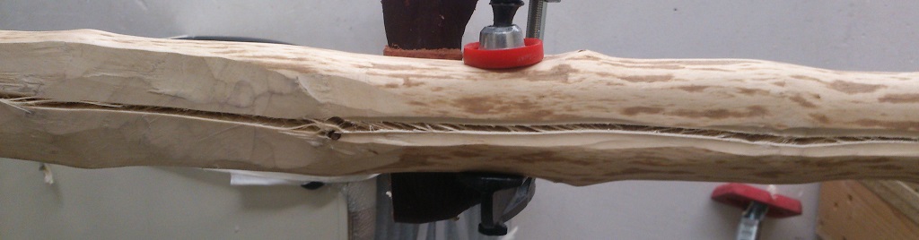

Das Biegen geht schon mal wunderbar (ca. 35 Min. Dampf - Dicke locker 3,5-4 cm).
Jetzt noch ein Foto der entstandenen Risse - der stave war kalt (ca. 14° C bei ca. 55-60 % rel. Luft feuchte) ca. 4 -5 Tage gelagert.
ein grosser Riss rückenseitig

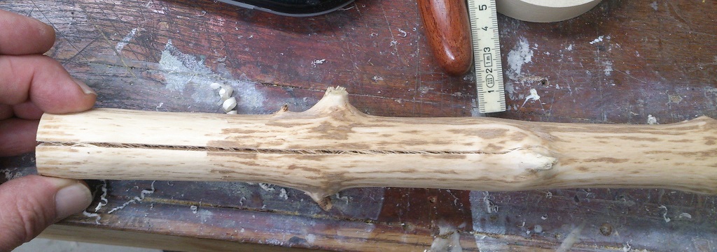

Ein Riss zwischen 2 Ästen

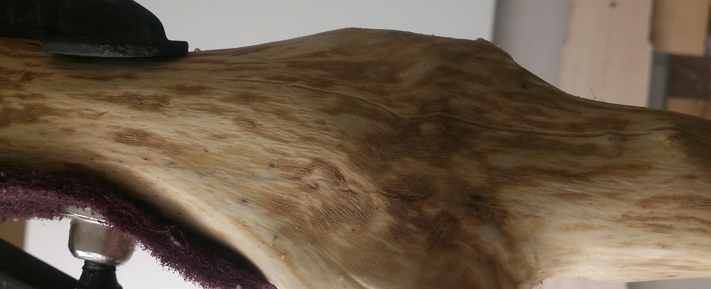

gleiches Foto, nur heller - am Bastrest erkennt man schön den Faserverlauf

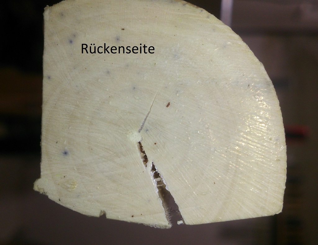

Hier mal die Risse auf der Bauch- und Stirnseite
Stirnseite - ein Riss geht jetzt nach ca. 2 Std. in der Baukammer Richtung Rücken, trotz Versiegelung mit Holzleim
die Risse im Mittelbereich bauchseitig und unversiegelt
nach dem Abkühlen mal kurz die seitliche Stabilisierung entfernt (iss jetzt aber wieder dran)

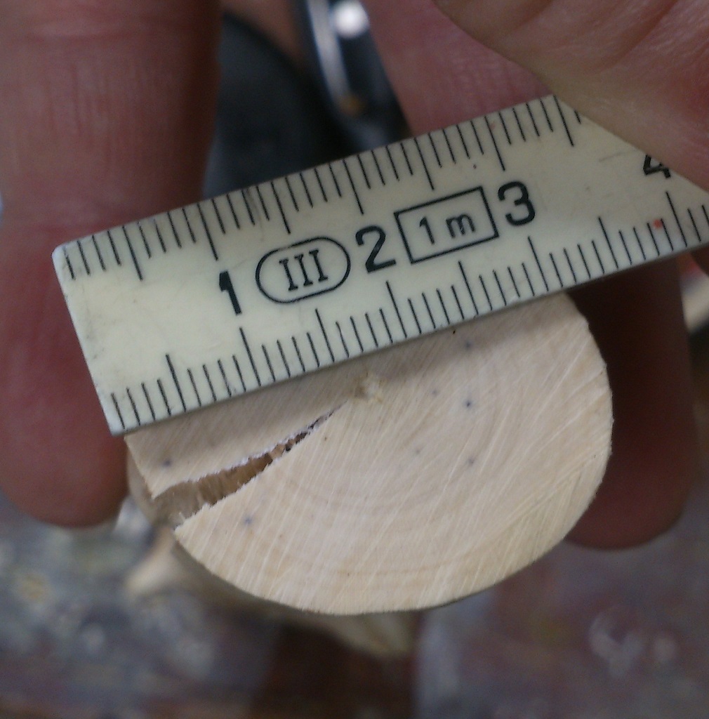

Und hier mal noch ein Teststück, das ca. 4-5 Tage in meiner Baukammer lag (ohne Versiegelung) und erst nach 2 Tagen gerissen ist, aber dafür in einem Rutsch bis zum Markkanal (die Spannung im Holz war jetzt wohl ausreichend). Bis jetzt nur bis zum Markkanal - ich denke auch nicht dass der Riss Richtung Rücken weiter geht. Dafür scheint mir das Stück zu dünn zu sein.
Teststück längs
Teststück längs
Stirnseite ohne Versiegelung

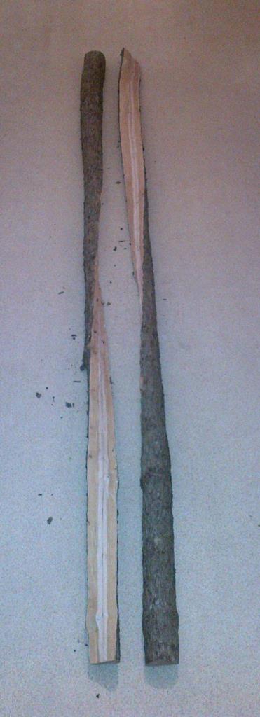

an Kornelkirsche hab ich einiges zu Hause lagernd. In Niederösterreich kommt Cornus mas häufig im Unterholz der Schwarzkiefernwälder vor. Gerade, astfreie Stücke mit bis zu 8cm Durchmesser und 2 Metern Länge hab ich schon gefunden.
Leider kommt Drehwuchs häufig vor, siehe Foto von einem "Korkenzieher".
Das Holz reißt recht leicht, Rinde drauf lassen und bis auf den Griffbereich runter arbeiten hilft, dann verzieht es die Stücke oft.
Ich hab die besten Erfahrungen gemacht mit Rinde drauf lassen, 40cm Übermaß in der Länge lassen, seeeehr gut und mehrmals an den Enden mit Lack versiegeln, kühl und nicht zu zugig mindestens 1 Jahr trocknen lassen.
