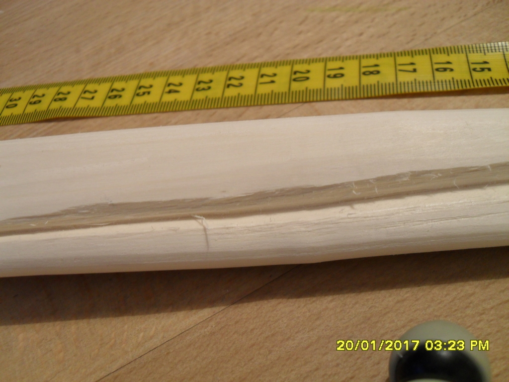

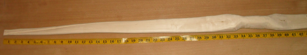

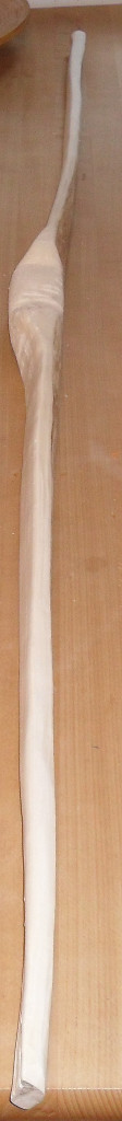

wollte mit diesem eigentlich am Sap-turnier teilnehmen da ich ihn Anf. Jänner geschnitten hab. Aber jetzt hab ich ein größeres Problem, wo ich ohne eure Hilfe nicht weiterkomm, hab ich das Gefühl. Daher mach ich einfach einen Bogenbauthread auf. Ich wollte bei meinem 2. Versuch wieder bei einem leicht pyramidalen Design bleiben um die Erfahrungen aus dem 1. Versuch nutzen zu können. Am Anfang hat alles gut ausgeschaut, aber es hat sich gezeigt, dass doch wieder erheblicher Drehwuchs drin war. Daher laufen mindestens an einem Wurfarm die Fasern ziemlich raus. Das hat zur Folge gehabt dass ich beim Arbeiten mit dem Ziehmesser an einer der beiden Seiten der Wurfarme jeweils immer übles Einreissen hatte. Dann war der Rohling vom Bodentiller her schon fast soweit dass ich mit feinerem Werkzeug rangehen wollte und dann ist mir doch noch eine ganz üble Faser rausgerissen. Meine Frage ist was in einem solchen Fall am besten zu tun sei? Evtl. gleich wegschmeissen und neu anfangen (wenn sichs vermeiden liesse würde ich das lieber nicht machen)? Oder könnte ich einfach versuchen es zu ignorieren und einfach normal mit dem Tillern anfangen? Es ist so, dass der Wurfarm bis zum Ende immer noch genug Fleisch hat dass man theoretisch weiterarbeiten könnte aber schon bei den Nockenkerben wirds glaub ich schwierig weil ich da eigentlich bis zum Ausriss einkerben müsste. Hier mal Fotos von dem Fall. In jedem Fall bin ich wieder für alle Tipps und Hinweise dankbar!
Grünhorn
Bauch
Bauch
Der Ausriss
Der Ausriss
Seitenansicht
Seitenansicht

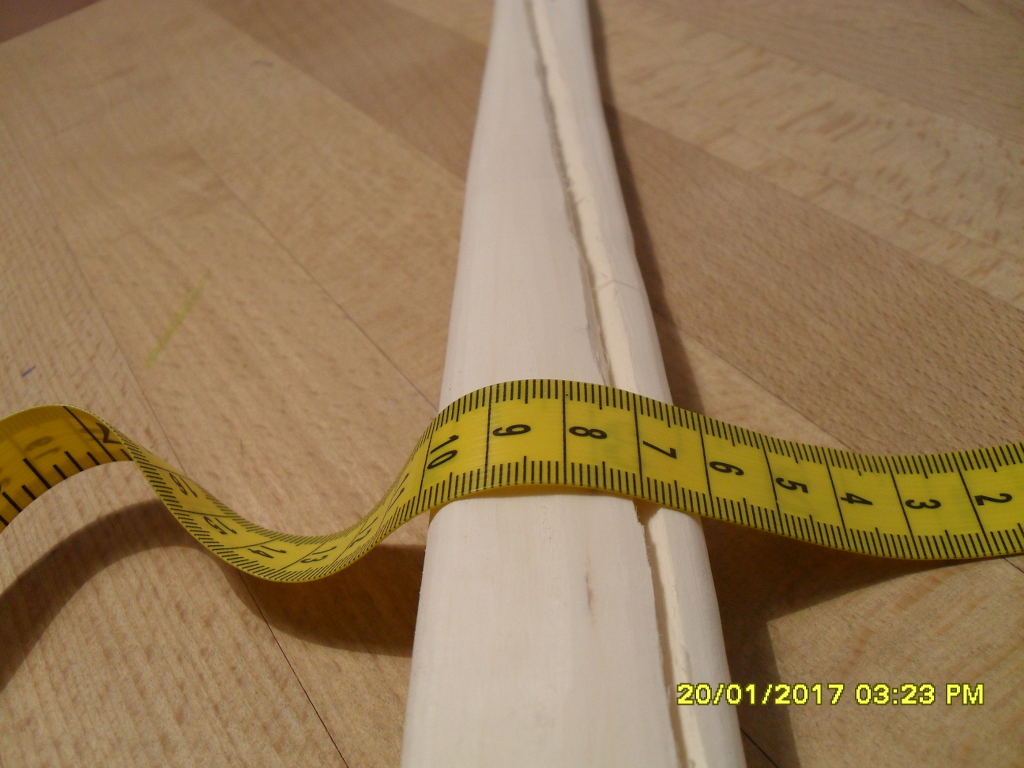

Hier vielleicht noch ein paar bessere Fotos von dem Fall:
Detail 2
Detail 2
Detail 1
Detail 1
Der ganze WA mit dem Riss

Ja da hätt ich keine Schmerzen - die Frage ist nur wie absehbar etwaiges übles Ungemach ist. Falls wer von euch aus eigener Erfahrung sagt es hat keinen Sinn bei sowas weils sicher bricht, dann lass ichs lieber. Ansonsten wenn ihr meint es gäbe Chancen investiere ich weiter Arbeit in das Teil.

Der kriegsentscheidende Punkt ist , wie viel Holz Du vom tiefsten Punkte des Risses bis zum Rücken noch hast. Und aus der Ferne würde ich meinen zu wenig. Aber das kannst nur Du alleine feststellen. ;)

@Gerd: so 7-10 mm (genau iss schwierig), was wär denn Dein Limit?

wenns 10 sind, könnts noch nen Bogen reichen, wenns 7 sind, ist es zu wenig :-\

Kannst immer noch auf beiden Seiten 5cm kürzen und die Wurfarme schmaler zulaufen lassen.
Dann fällt der Riss raus.
