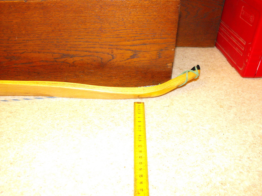

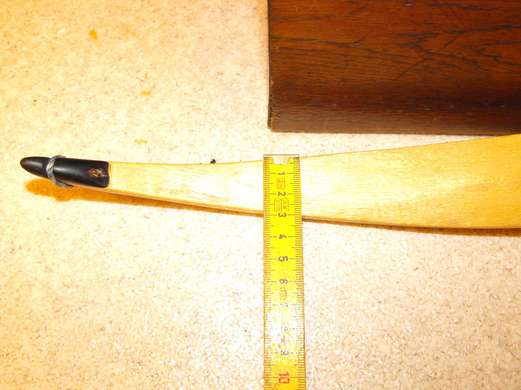

Hallo Leute,
habe einen recht kurzen Robinienspaltling draußen zu stehen gehabt und es nie übers Herz gebracht ihn zu zersägen, obwohl mir 150 immer zu kurz erschienen für einen tauglichen Bogen.
Aber irgendwann, so beim schlafen, da fiel mir ein, ich könne den ja breit und mit biegenden Griff machen.
Also im Forum mal gesucht, ob es sowas schon gab und siehe da, ich konnte mich inspierieren lassen und ging somit ans Werk.
Die Dame ist auch schon sogut wie eingeschossen, hämmert aber ein wenig in der Hand.
Somit stellt sich die Frage, ob ich die Enden noch weiter verschmälern sollte?
Oder muss ich bei so einem Bogen mit ein wenig Handshock leben?

die enden kannst du ruhig schmaler machen.
Du hast die enden ja nicht zu dünn gemacht.
wie viel zuggewicht hat er denn.
ich hab einen mit 45# da sind die enden knappe 5mm breit und
10mm dick.
10mm dick.

Foto auf Standhöhe und bei Vollauszug wäre günstig.

Bevor irgendwas gemacht wird, bitte Auszugsbilder.
Ein breiter Bogen hat nun mal relativ viel Handschock, damit muss man leben. Inwieweit die Enden noch verschmälert werden können, muss man abwägen. Bei Paddelbogen ist ein pyramidales Design oder ein Needl-Tipp adäquat.

Kannst du vl ein Foto vom aufgespannten Bogen und dem Tiller posten?
Ich glaube auch die Enden sind zu dick, aber mit Recurves muss man vorsichtig sein beim dünner machen.

Re: Frage an die Paddelbogen-Profis
Hallo Leute,
die Pfeile wiegen 26g.
Anbei die gewünschten Fotos.
Ich denke, der Handschock liegt an den statischen Recurves; die bringen einfach recht viel (tote) Masse mit.
Der Tiller sieht klasse aus!
Meinste, ich sollte die einfach noch ein wenig filigraner machen?
Achso, der Griff ist noch recht kantig, weil ich nur einfache Leinenschnur hab drum gewickelt...
Hab leider noch nix adäqutes gefunden :-/
Nabend Klink,
in den grün markierten Bereichen könntest du seitlich etwas Holz abnehmen. Taste dich langsam ran. Ein kleines bischen mehr Biegung verträgt er dort. Und dann kannst du natürlich noch den Tipp von killerkarpfen beherzigen. 1,5cm mehr.
Die rot markierten griffnahen Bereiche lässt du zu stark mitbiegen. Du hast einnen Breitenverlauf gewählt, der einen anderen Tiller benötigt. Deine größte Holzmasse liegt erst in der Wurfarmmitte. Dort sollte er auch am stäksten biegen! Ich schätze der hat an den Übergängen von Griff zu den Wurfarmen schon reichlich Set, oder? Vor allem im oberen Wurfarm.
Für einen Auszug von bis zu 28 Zoll kannst du den Griff bei der Länge auch steif lassen. Das ist zwar knapp, aber es reicht für einen kurzen Griffbereich mit mehr Holzmasse.
@Dirk: Darauf hab ich noch nie geachtet. Werde ich mal bei einigen meiner Bögen überprüfen.
