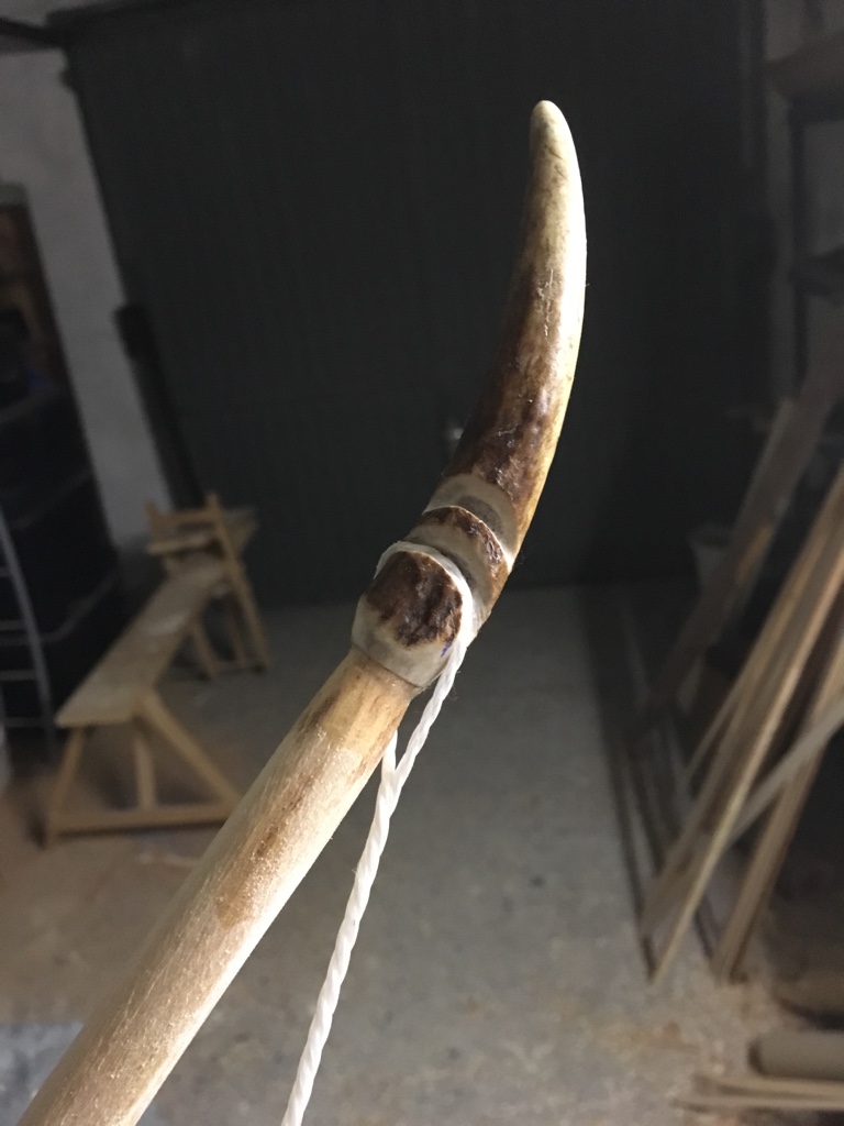

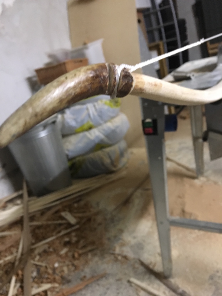

Hier noch ein paar Fotos von den Nocken und der Standhöhe:

Also die halben Kühe an den Enden sind MIR ja etwas ZU "rustikal", aber Ulme mit 110# - das is schon ne Hausnummer!

Hast du Sidenocks gemacht? wenn ja hat das einen speziellen Grund?

Das sind aber keine halben Kühe, sondern drittel Hirsche!! ;D

@ schnabelkanne: Die Sidenocks sind halt "traditioneller", kann man mögen, muss man aber nicht. Blacky meinte mal, die taugen, um einen Propeller auszugleichen, wenn ich mich nicht irre. Die Sehne läuft auf den Bauch gesehen ja leicht schräg, von links oben nach rechts unten. Der Bogen, so wie er ist, taugt für ein "Welsh Class"- Schießen, da gibt´s bestimmte Vorgaben für Material und Zuggewicht.
