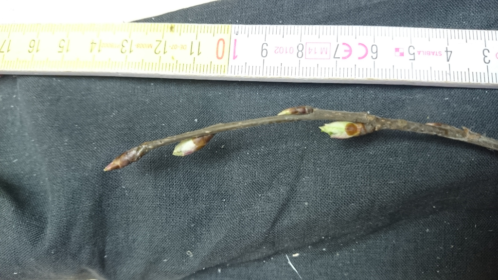

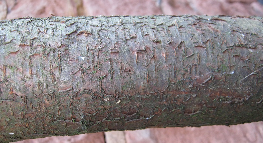

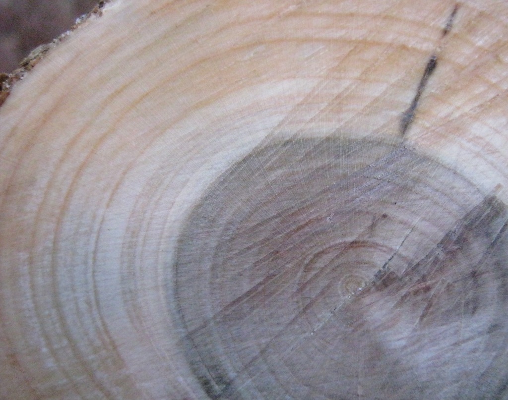

ich habe in einem großen "Abfallholzhaufen" ein Stämmchen gefunden, das ich nicht genau bestimmen konnte.
Rinde
Rinde
Querschnitt
Querschnitt
Längsschnitt
Längsschnitt
Dürre Ästchen, direkt aus dem Stamm gewachsen

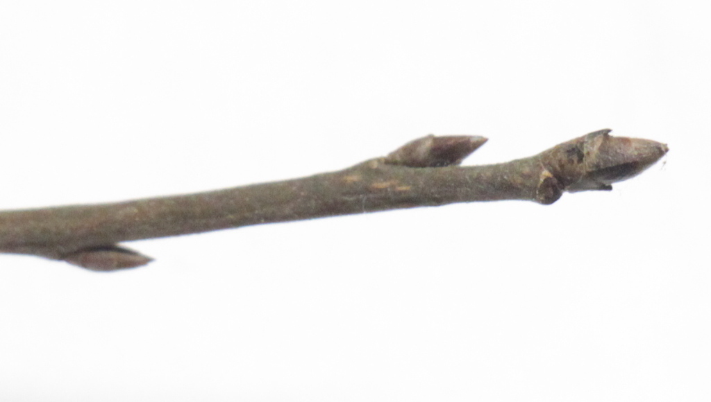

Knospen, die Knopsen direkt am Ast haben eine Blattnarbe mit 3 Punkten. Die Spitzenknospe auch. Die Knospen sind relativ klein,
Knospe auf frischem  Trieb (ca. 5cm, direkt aus dem Stamm gewachsen), deutlich größer als die Knospen am Ästchen.
Auf dem Haufen gibts noch jeden Menge Äste aus den Kronen, viele haben diese Knospen, ich weiss aber nicht ob sie von dem oben gezeigten Stämmchen stammt:
Viele Äste in der nähe haben diese Knospen
Versuche ich es hier auch mal zur allgemeinen Erheiterung. Falls ihr bestimmte Merkmale braucht, bitte melden, ich schaue dann mit der Lupe nach... Wenn die Knospen nicht so klein wären hätte ich auf Traubenkirsche getippt.

Servus,
bitte ein Bild vom ganzen Stamm wo mehr von der Rinde zu sehen ist.

Hallo Thomas,
Die dunkeln Streifen an der seite sind einfach nass.

...oder das: http://www.baumkunde.de/Prunus_serotina/ , was nach allem was man liesst das bessere Bogenholz waere. Zuminest ist's was aus der Prunusecke. Zwetschge/Schlehe&Co wohl eher nicht, die haben immer ein paar Dornen.

Junge Pflaumenbäume haben auch Dornen.
Aber die späte Traubenkirsche passt dann wieder net von der Rinde her?!

Ist die Rinde der beiden Arten wirklich so unterschiedlich, mit der google Bildersuche findet man auch welche die recht ähnlich aussehen: http://www.baumpruefung.de/baumlexikon/ ... s/serotina? Ansonsten kann man die wohl hauptsächlich nach Blütezeitpunkt, Blättern und Kernen der Früchte auseinanderhalten. Das hilft jetzt aber leider nicht :(
Oder gibts noch weitere Unterscheidungsmerkmale?

http://www.baumkunde.de/Prunus_padus
Würde ich mit den gegebenen Informationen bestätigen.

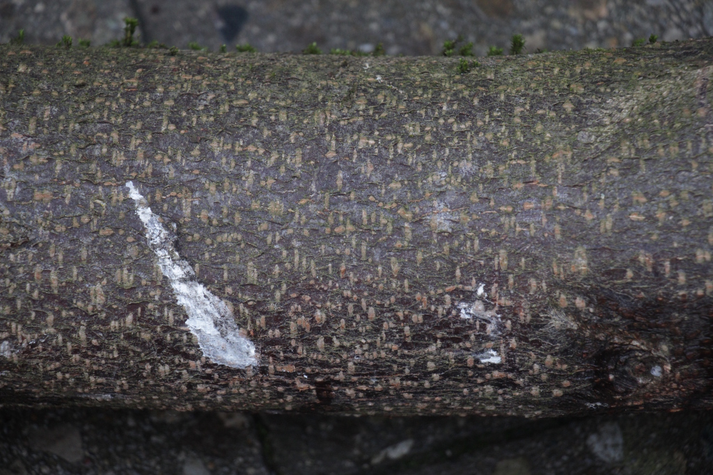

Vergleich mal die Rinde.

Stimmt, die Prunus Padus scheint im Vergleich eher kürzere Lentizellen zu haben.

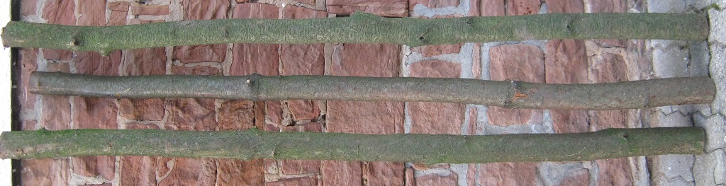

Hab zum Vergleich gerade mal die serotina (für fatz) geknipst.
Das waren die drei mit Abstand besten unter hunderten die völlig ungeeignet waren. :-\
Nicht angefeuchtet, da sofort wieder Holzleim drauf soll.
