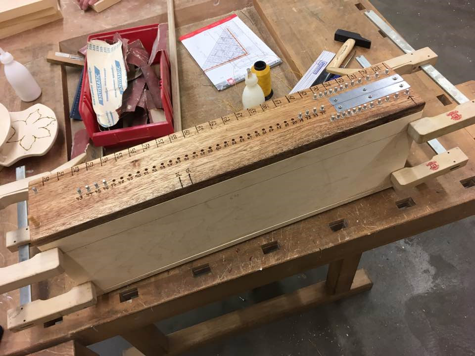

Habe nun nachdem ich mein Sehnenbaukistchen gebaut habe, endlich mal die Zeit gefunden meine erste
flämisch gespleißte Sehne zu bauen....
Sehnenbaukasten:

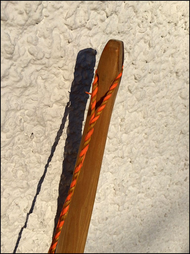

Frage, sind die Öhrchen unterfüttert?
oder warum scheint es, dass sehr nahe am Öhrchen die ersten Abgänge gemacht wurden.

Hmmmm kann durchaus sein das ich da nicht hundertprozentig gearbeitet habe....
Aber sie funktioniert schon recht gut....
Die nächste wird besser :)

killerkarpfen hat geschrieben:sieht gut aus
können wir jetzt schon Bestellungen aufgeben ;D
Eine Variante sieht vor die 2 jeweils längsten Stränge nach 2mal Verzwirbeln rauszunehmen und den Rest dann fertig zu flechten.
Vielleicht hat er es ja so gemacht?

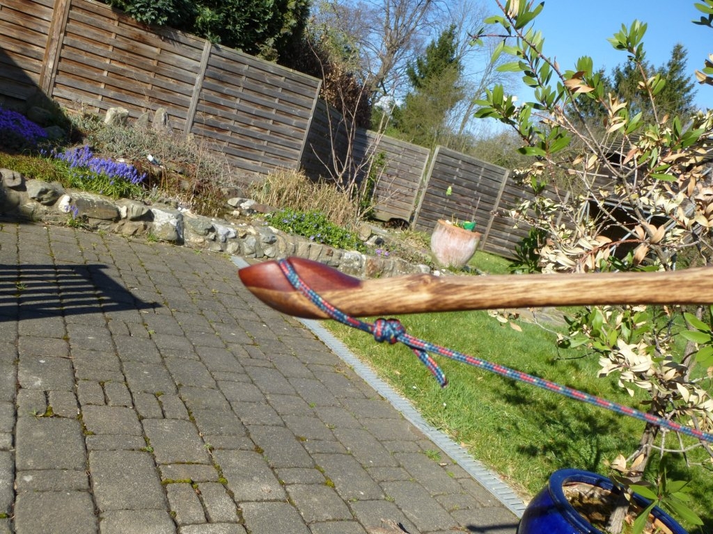

Wobei ich meine Sehen lieber anarchisch freihändig baue (bzw. eine Türklinke oder irgendwas anderes zum Einhängen des Öhrchens beim Drehen is schon ganz sinnvoll) und nur ein Öhrchen drehe, die andere Seite dann einfach mitm Bogenbauerknoten befestige. So können sich auch mal zwei drei Bögen eine Sehne teilen, beim Tillern ises sowieso praktisch.

ich mache es wie Rotzeklotz. Ast/Holz in Größe des Öhrchen, oder großer Zeh geht auch.

Ich mach das auch lieber frei Nase und ohne Brett (ich hab noch immer ein selbstgebautes zu verschenken). 1/2m laenger ablaengen als die Sehne werden muss und gut is. Dazu langt eine Tuerklinke und eine Schraubzwinge.
Deine Sehne ist m.E. ein wenig sehr kurz verspleisst und am Oehrchen duerfen keine Strangenden raushaengen. Die muessen alle in den Spleiss rein. Da bist du vermutlich ueber die saubloede Beschriftung des Bretts gestolpert, die die Bogenlaenge statt der Sehnenlaenge angibt. Die Sehne wird ca 4" kuerzer als auf dem Brett steht. Aber zugegeben das Video ist nett ;D

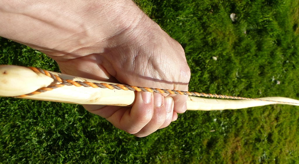

Ich machs auch ohne Brett und 50cm länger. Meist mit zwei Öhrchen.
Allerdings lass ich die Stränge nicht rausschauen.
Entweder so:
:D
oder ich dünne die Sehne vorher aus und bekomme so einen gleichmäßen Verlauf:
42
