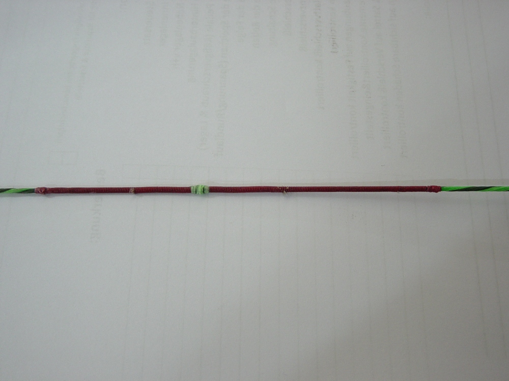

Ein Beispiel für unterfütterte Mittenwicklung:
