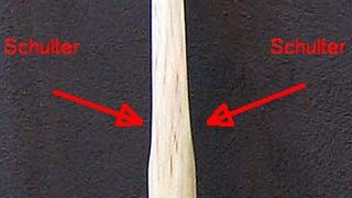

Holmegaard
Hier habe ich mal die Schultern makiert (Ich denke mal, damit sind die Schultern gemeint).
Quelle: Jürgen Junkmanns
Holmegaard

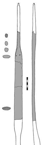

Möllegabet (links Draufsicht, rechts Seitenansicht)
Unterschiede Holmegaard vs. Möllegabet
Holmegaard: Nach den Schultern (ungefähr auf der Wurfarmmitte) verjüngen sich die Bogenarme zu den Nocken hin. Bei Auszug biegen sich die gesamten Bogenarme bis kurz vor den Nocken.
Möllegabet: Nach den Schultern (ungefähr auf der Wurfarmmitte) verjüngen sich die Bogenarme zu den Nocken (Needle Tips) hin NICHT und bleiben gleichmaßig breit, ihre Dicke dagegen vergrößert sich und ist dicker als der restliche Wurfarm. Bei Auszug biegen sich die Bogenarme, die Needle Tips bleiben steif.
