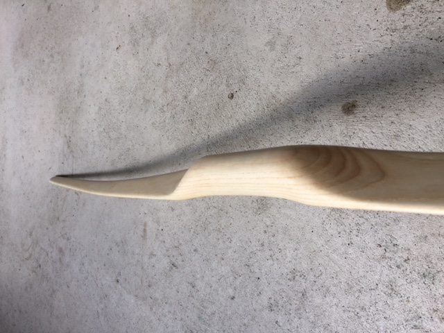

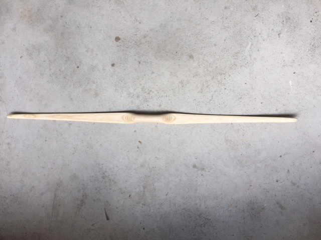

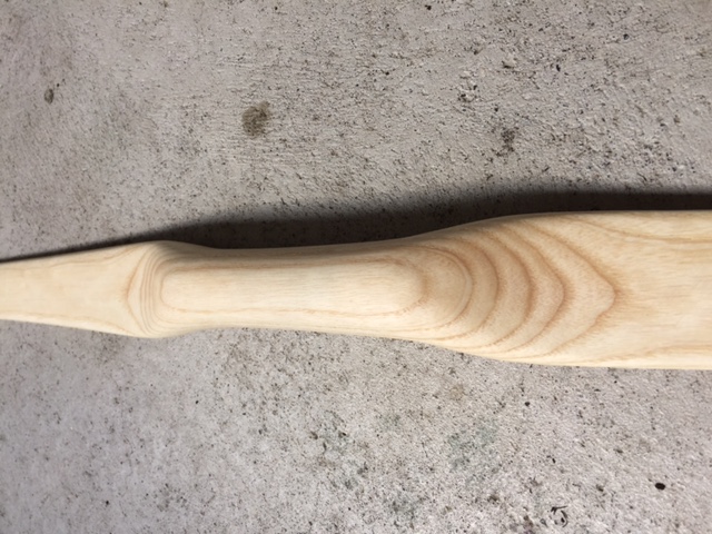

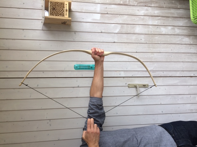

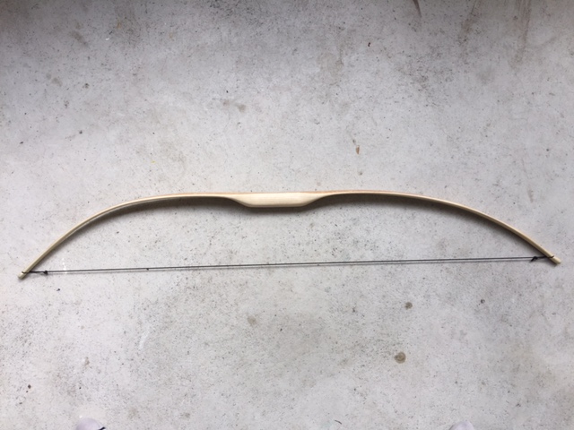

Ich habe vor kurzem mit dem Bogenbau angefangen und bereits einen ersten kleinen Testbogen aus Eschenholz fertiggemacht (siehe Bilder). Falls ihr etwas seht was ich hätte besser machen sollen, spart nicht mit Kritik ;)

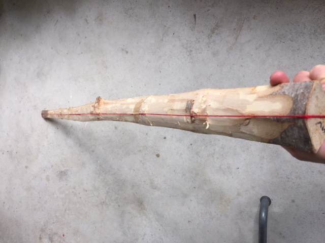

Mein zweiter Bogen wird ca. 160-170 cm gross und aus Bergahorn angefertigt. Nun ist der Stave leicht gebogen und ich weiss nicht genau ob ich den Polen folgen soll (rote Linie) oder mit der Krümmung gehen soll. Die zwei Hälften verlaufen teilweise etwas knapp am Rande.
Was empfehlt ihr mir?

Hast du zu den Esche Bogen noch ein paar Daten - Zuggewicht, WA-Breite, Länge
und ein Foto vom abgespannten Bogen von der Seite.

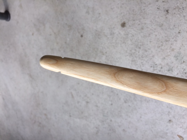

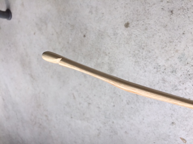

Hast du die Sehnenkerben am Rücken eingeschnitten?

Persönlich würde ich keine gerade Mittellinie erzwingen, sondern mit der natürlichen Krümmung gehen. Wegen Unregelmässigkeiten und Astknoten muss man eh flexibel sein.
Ich würde von der Rückseite, wo die Rinde ist, noch nicht zu viel wegnehmen, da evtl. wichtige Jahrringe verletzt werden könnten.

Sieht super aus! Wirklich schöner Bogen im wohl effektivsten Design für reine holzbögen. Ich hätte die enden wohl etwas schmaler und dafür dicker gefertigt. Übrigens ich finde den Rücken so wie er ist richtig schick.

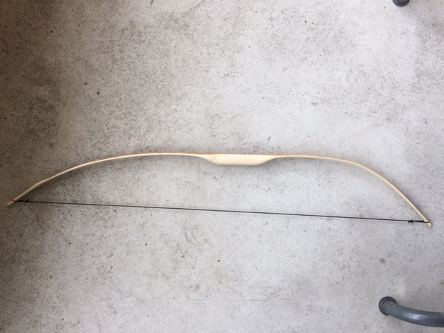

Es sieht wirklich ein bisschen so aus als ob du auch den Rücken mit einer kerbe versehen hast. Das kann eines schönen Tages den Tod des Bogens bedeuten. Muss es aber nicht. Zeig doch mal ein Bild bei vollem Auszug! Der tiller wirkt auf mich noch nicht ganz perfekt. Das kann aber auch am Bild liegen. Rück doch mal ein paar Daten zu dem kleinen Teufel raus. Wirklich schöne Arbeit! ;)

Der Bogen ist 115 cm lang und ist an der breitesten Stelle 43 mm breit. An den Enden ca 15 mm.
Die Wa's sind im Durchschnitt 7 mm dünn. Obwohl die Wa's so flach sind, hat der Bogen eine überraschend feste Spannkraft.
Das liegt wohl daran, dass er zum Griff hin relativ breit ist. Betreffend Zuggewicht kann ich dir keine Angaben machen, da ich kein Gerät habe um sie zu messen. Das muss ich mir noch besorgen. Und ja, die Sehenkerben habe ich am Rücken eingeschnitten. Das war ein Fehler aber hilft mir beim einspannen ;-). Auch der Griff ist zu weit nach unten versetzt. Der sollte ja weiter unten sein gemäss diversen Bauanleitungen aber bei kurzen Bögen macht das keinen Sinn, glaube ich. Die Wa's sind jetzt zu asymetrisch und ich hatte grosse Mühe beim tillern. Das sieht man auch auf den Fotos.
Morgen lade ich neue Fotos rauf mit angespannten Bogen. Bogenspannen und Fotos machen schaffe ich nicht alleine :)

Zu meinem kleinen Eschebogen – der hat sich jetzt durch das mehrmalige Spannen auf der kurzen WA seite arg verbogen.
Ich habe ihn wohl zu flach gebaut und jetzt hält er die Zugkraft nicht mehr aus. Es wäre besser gewesen ihn schmaler und etwas dicker zu formen.
Naja, egal - lessons learnd :)

Nein, den Bogen erst weiter belasten wenn der Tiller passt, sonst Knitterfalten - dauerhafte Schädigung des Holzes.
Wenn du Material am Bogen beim Tillern wegnimmst, dann musst du ihn einige Male belasten, damit das Holz Zeit hat auf die Materialabnahme an einer bestimmten Stelle zu reagieren und immer nur mit dem gewünschten Endzuggewicht belasten.
Aber wie gesagt immer schön langsam ausziehen und immer nur kurz belasten und erst weiter ausziehen wenn der Tiller wirklich passt - sonst hast du Knitterfalten am Bauch.
Bei deinem Bogen ist im unteren WA ein Knick/Schwachstelle drinnen, du müsstest davor und danach schwächen um die Schwachstelle zu entlasten und dann den anderen WA insgesamt schwächen/anpassen.
Zu deinem neuen Projekt: zeichne dir die Mitte des Staves an, dann leg den Stave auf 2 Böcke oder Sessellehne mit den Enden auf, die Reflexe Seite die zu dir zeigt ist den Bogenrücken. Die Sehne an den Enden hin und her verschieben bis sie in der Stavemitte halbwegs durch die Griffmitte verläuft. Äste und Knubbel wenn möglich auf der Seite oder in WA-Mitte sonst ev. den Stave leicht drehen um die Äste zu verschieben. In den Hauptbiegebereichen den Fasern folgen - also nicht gerade sondern entlang der Scheitellinie. Der Bogenrücken sollte halt unverletzt sein - dann am Bauch den Markkanal freilegen - Griff kannst etwas dicker lassen - Stirnseiten versiegeln usw.. s. auch die Sap Beiträge dort wird das gut gezeigt.
Die Form/Design würde ich noch nicht herausarbeiten, nur die seitl. Kanten leicht brechen - dann abwarten bis er trocken ist....
