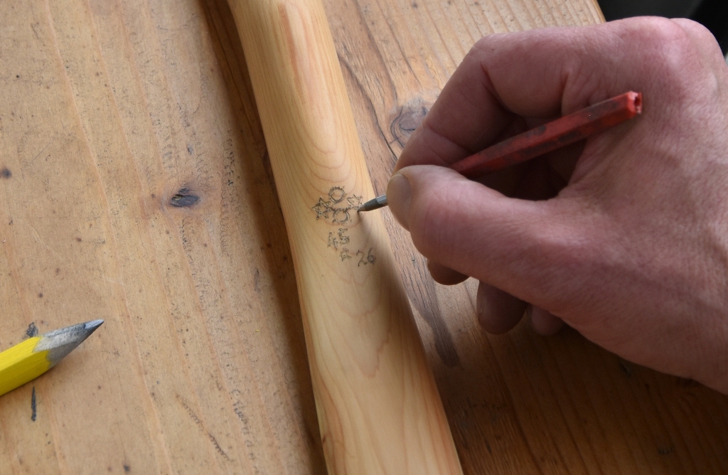

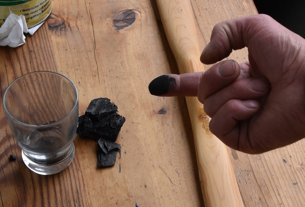

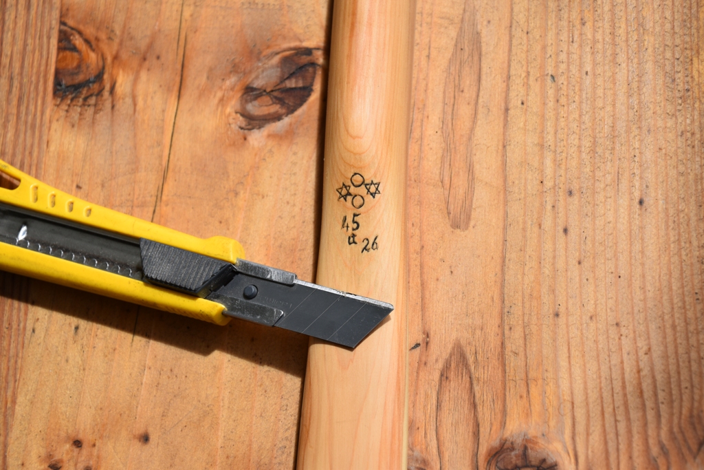

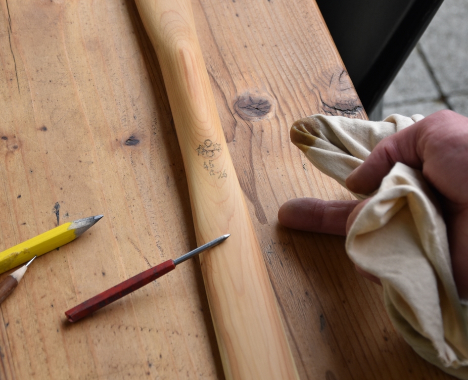

Mit Bleistift vorzeichnen Besser geht es wenn die Linien mit einer stumpfen Nadel oder wie hier mit einem feinen Diamantfräser vorgefurcht werden. Mit einer sehr scharf geschliffenen Nadel, hier eine Reissnadel die Konturen einritzen. Das ist recht schwierig. Bei zu grossem Druck neigt die Nadel den Holzfasern zu folgen und man gerät schnell von der gezeichneten Linie weg. Wenn alles schön geritzt ist vorsichtig die Ritzen mit Öl betupfen In einem mehr oder weniger improvisierten Mörser etwas Holzkohle zerstampfen. Kohlestückchen aus der Asche sind weicher, die kann man auch zwischen den Fingern zerdrücken. Der feine Kohlenstaub der dann an den Fingern hängen bleibt, fein in die geritzte Fläche einmassieren. Dazu einige Tropfen Öl dazugeben, dass ein schwarzer Brei entsteht. Man sieht das Ergebnis sofort und kann wenn nötig nachzeichnen. Den überschüssigen "Brei" vorsichtig abtupfen. Abwischen mit einem Tuch geht manchmal weniger gut weil man bei gringer Tiefe den Staub auch aus den Ritzen wischt.
Dieser Vorgang kann mehrmals wiederholt werden. Auch mit der Nadel kann man noch nachzeichnen usw. Fortsetzung...
