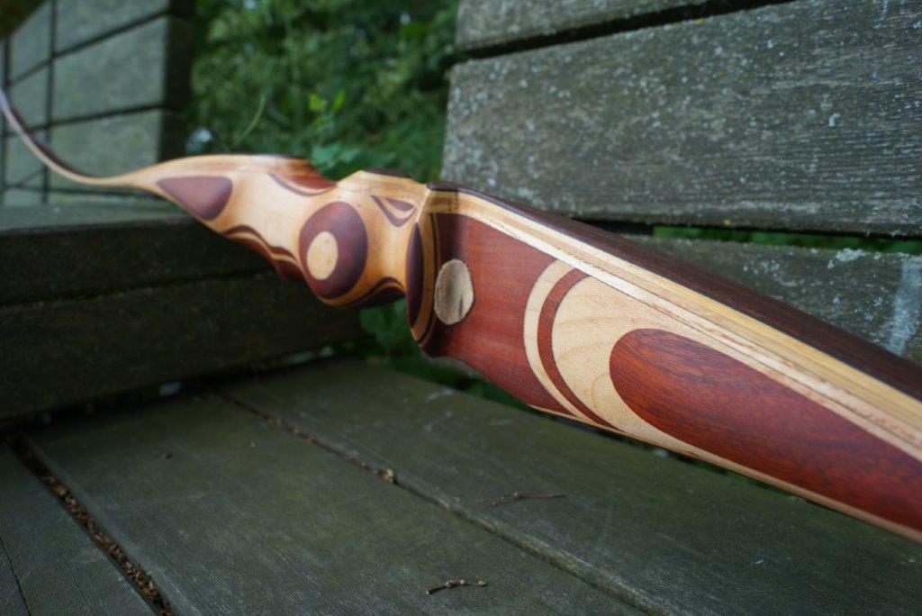

Hallo ich habe mir einen neuen leistungsstarken Bogen fürs Turnierschiessen gebaut . Ich machte einen schichtverleimten Griff aus Satine und Ahorn .Wurfarme aus Bambus ,Carbon mit jeweils 1mm Glasfaser.Ich behandelte ihn 5mal mit Hartöl und das Gewicht beträgt beachtliche 1300g . Da ich die Wurfarme sehr schlank gemacht habe, hat er eine schöne Schussruhe . Denn Tiller habe ich oben plus 2mm gemacht . Ich hoffe er gefällt Euch und schöne Grüsse aus Linz Reini

Sehr eleganter Bogen.
Gefällt.
Drei Daumen hoch.

Na das nenne ich mal schmale Tips ;) Von mir auch alle Daumen hoch. ;)

Servus, gefällt mir sehr gut.
Kannst du noch ein Auszugsbild einstellen?

Sehr schön geworden Reini.

Verarbeitungstechnisch gesehen ist der natürlich erste Güte, keine Frage...
der riser trägt nach meinem Gusto optisch und wohl bedingt durch den Kontrast allerdings etwas zuviel auf.
Dachte mir wohl schon, daß die Masse des Schußkomforts wegen gewählt wurde.
Ein dunkleres Holz statt des hellen wäre da evtl. etwas vorteilhafter gewesen.
Is allerdings auch 'meckern auf hohem Niveau' und sowieso reine Geschmackssache... ;)

Hallo schön das er euch gefällt .Das mit dem Kontrast ist in Natura nicht so Graß , da der rote Schleifstaub in den Poren des Ahorn vermischt wurde und sieht ein wenig rötlich aus .Ich wollte ihn auch am Anfang dunkel beizen aber meine Frau hatte ihr so gefallen ,darum ist er so geblieben . So noch ein Foto vom Vollauszug, er ist für mich auf 29,5Zoll ausgelegt, danach macht er zu .Reini

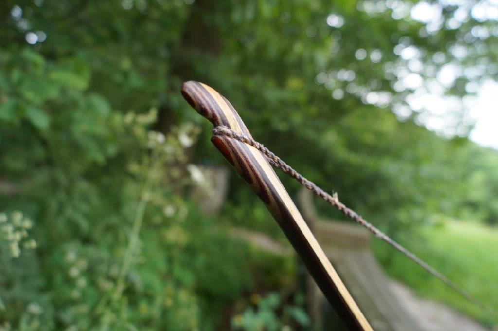

Die Bilder der schmalen Tips von Alex aka Fichtenelch fand ich ja schon interessant aber das letzte Bild oben ist ja mal spektakulär. Oder ist das ein 1/2" Pfeil? ;)

Hallo es ist ein Kiefern Schaft 11/32 in Breastedtaper , Spitze 5/16 / Nock 1/4 . Spine ca 64

Ist wirklich mal ein schöner schmaler WA mit einem hübschen Tip.
