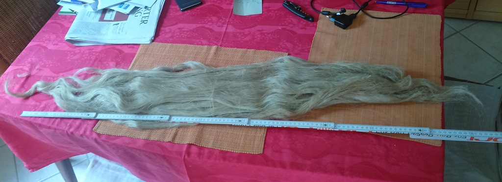

Re: Hanfgarn oder Hanffasern zum Sehnenbau - Bezugsquelle ?
Wie weiter oben schon angedeutet, verstehen die Anbieter unter "Langflachs" nicht unbedingt das, was du suchst. Meistens ist "Langflachs" halt ein ganzes Stück länger als der Fusselkram, den man im Baumarkt kaufen kann.
Ich habe hier einen Strang Langflachs, den ich hier http://shop.flachs.de/produktkategorie/ ... langfaser/ gekauft habe. Die einzelnen Fasern sind +/- 100 cm lang und recht kräftig, etwa wie ein Haar. Ob das für Bogensehnen taugt? Keine Ahnung, ich wollte es mit der Handspindel verspinnen.
