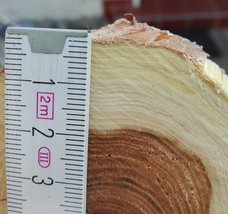

Hallo liebe Leute.
Kann mir jemand sagen, ob die Ulme die ich habe, mit diesen Mikroringen überhaupt zu einem Bogen taugt?
Eventuell für Langbogen oder doch nur Flach oder auch gar nicht? ???
Und kann man bei Ulme auch nur den Splint nehmen?
Joe

Warum soll das nicht gehen?
Das Kernholz is aber irgendwie versprödet?!
ALso doch eher nen flachen Splintbogen.

Ulme ist sehr zugfest und die Ringe sitzen fest aufeinander. Wenn es nicht grad 90# werden sollen geht das.
Wenn die Löscher im Kernholz nur Ausbrüche vom Fällen sind, ist das Holz gut. ist das Kernholz aber durchgängig so löcherig, nur den Splint verwenden.
Einfach 1 cm mehr mit ner Feinsäge abschneiden, dann zeigt sich das schon....

Wegen Kern, wie der Rabe sagt.
Aber auch reiner Splintbogen geht mit Ulme. Ich hab einen mit 60#
Ringstaerke: Der hat auch so Ringe und schiesst schon ein paar Monate prima: http://fletchers-corner.de/viewtopic.php?f=16&t=29797 Hat uebrigens auch fast keinen Kern im Bogen.

Ich habe bisher mehrere Bögen aus Flatterulme gebaut, die Qualität des Holzes schwankte meines Empfindens aber stark (alles vom selben Standort). Die Stücke mit dünneren Ringen ergaben meinem Gefühl nach deutlich bessere Bögen - also nur Mut

Ich habe nach ein paar Überraschungen mit Ulme Splint+Kern Bögen nur noch mit dem Splint gebaut.
Und der sieht ja bei deinem Bäumchen tauglich und dick genug aus. Im Griffbereich kannst Du ja was auflegen oder Kern stehen lassen wenn er tauglich ist.

Tach, da sag ich mal: Der Splint ist Topp - da iss ja fast kein Frühholz drin.

Ich bin bei Neumi. Der Splint ist super. Und ich denk der Kern auch wird wohl am Fällen gelegen haben. Ich hab noch nie ne Ulme gesehen wo der Splint gut War und der Kern kacke is.
Bau n schönen Bogen draus :)

Vielen Dank für die Hilfe, dann wag ichs.
